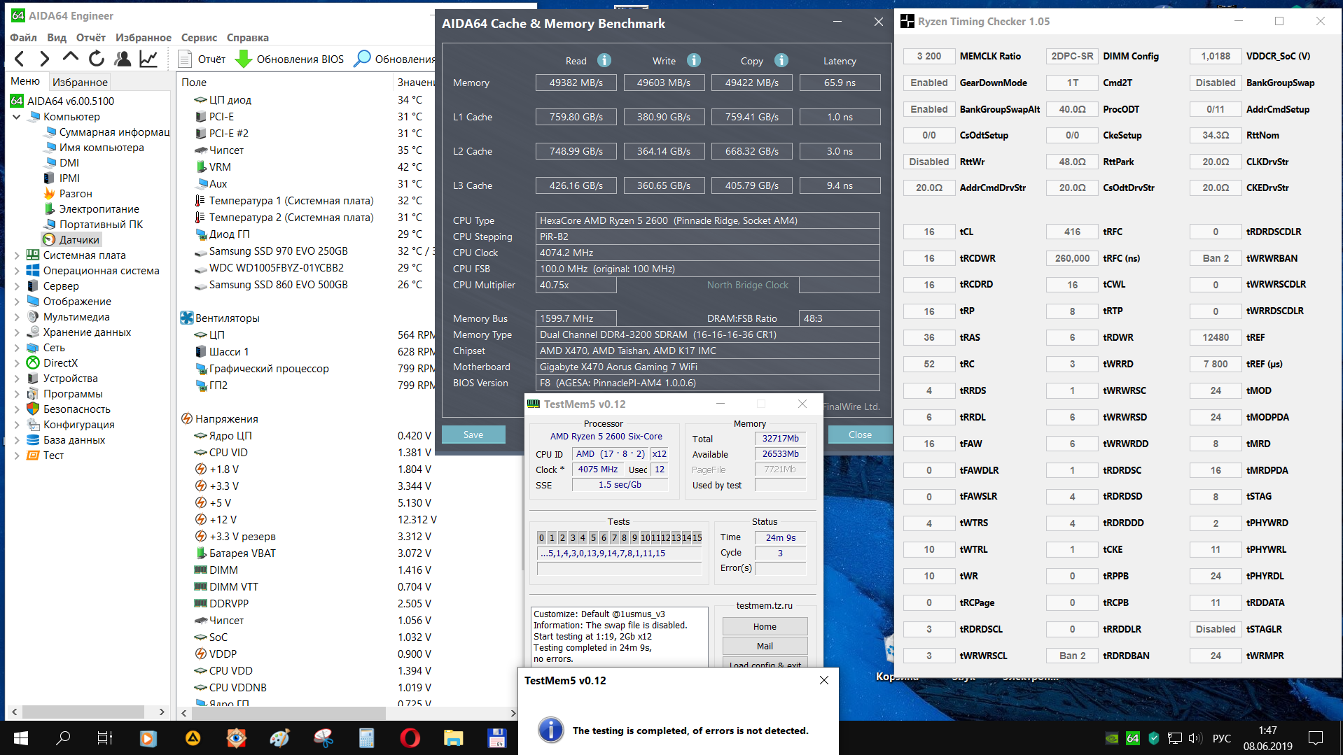

Мне почему то больше 16-16-16-16-36-52 нравится и rfc как раз 416(260нс). Сейчас он на 3200 и стоит так. А суб тайминги норм ужимаются, но вольтаж требуют на высоких частотах, но это у всех наверное так.
Вот, только оттестировал.
Безымянный.png [ 536.75 КБ | Просмотров: 645 ]

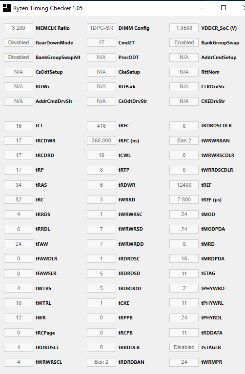

хм, тм5 с конфигом v3 по дефолту 3 цикла и ошибок не находит. Поправил конфиг на больше циклов и на 4 цикле уже 1 ошибка. При том , что linX 0.7.0 с объёмом памяти 5.5 Гб (из 8 Гб) 15 проходов всё чётко. Интересно..
Gigabyte b560m aorus pro + 10400f + crucial ballistix 3000cl15 red 2x8 (micron e die)
Регистрация: 01.05.2019
да,3 цикла мало,я тоже на 10 кажись переставил. но твоя блуждающая ошибка врят-ле зависит от количества циклов. возможно это чисто совпадение.

tydrtsytdes , ну я не перемерял, но показания правдоподобные. У вас, видимо, мониторинг шалит.
SimoraA , линкс хорошо ловит ошибки по вольтажам, но по памяти далеко не все. Пробуй шевелить tWR-tWTRL-tRTP, как тут обсуждали (12-12-12, 12-12-6, 10-10-10, 20-10-10).
Регистрация: 06.12.2018
у меня 12 - 12 - 8

SimoraA писал(а):
у меня 12 - 12 - 8
вот-вот, пробуй RTP12. У меня 3333 стабилизировались на таких.
tydrtsytdes писал(а):
блуждающая ошибка
вряд ли. Прогнал ещё раз и опять на 4 цикле ошибка
Добавлено спустя 5 минут 21 секунду:
пробуй RTP12
пробую.
upd. с rtp 12 вообще на 3 цикле и 2 ошибки
с rtp 10 на 2 цикле 3 ошибки.
Вернул на 8 как было. На 7 цикле 2 ошибки.
Не пойму что делать.
Регистрация: 23.11.2017
Тайминги покажи.
sahaprof
RTC:
IMG_20190607_224410.jpg [ 161.71 КБ | Просмотров: 934 ]
wtrl 12
