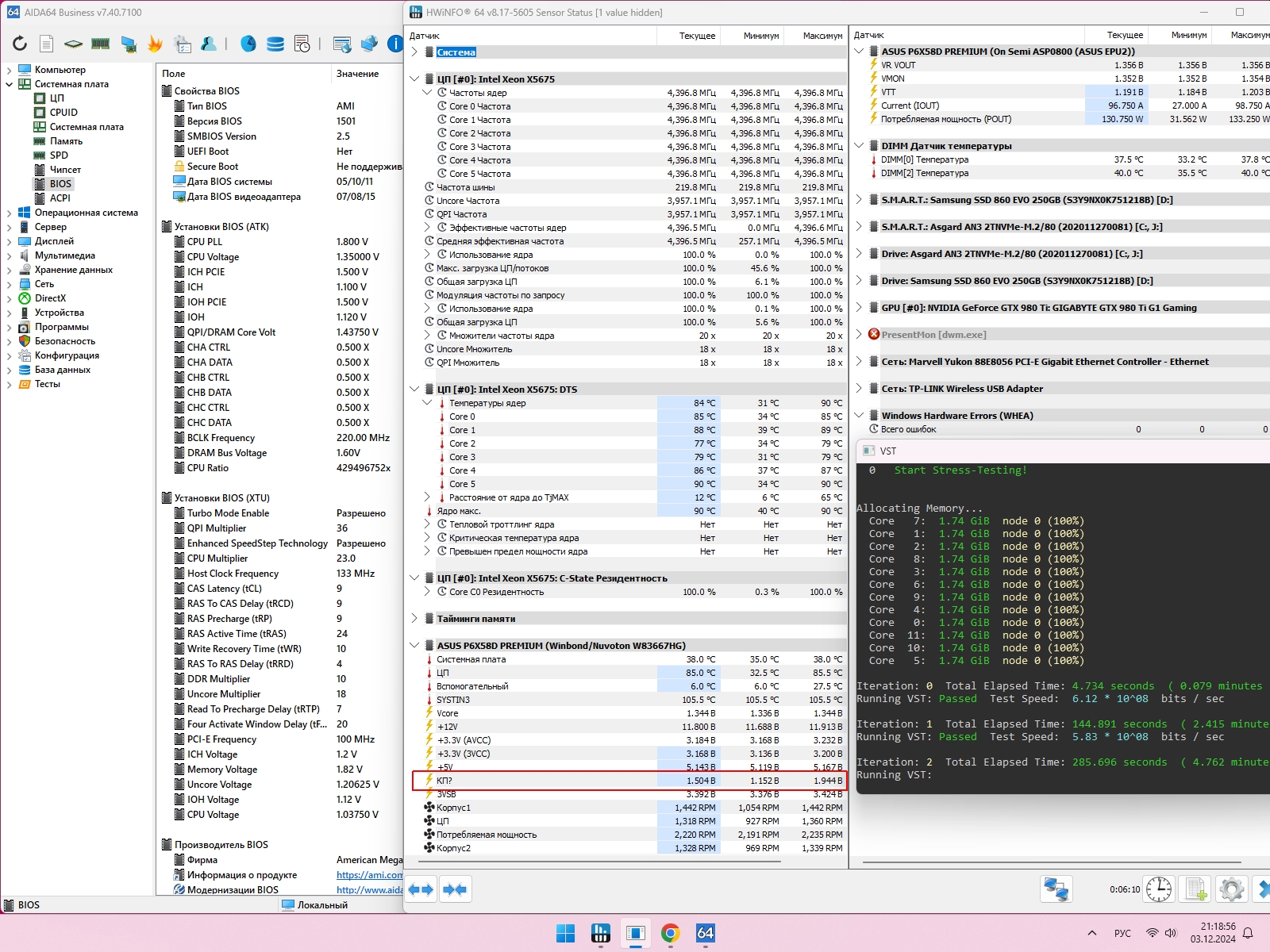

При каком напряжении КП молотит на 4 ГГц?
на x5670 1.495v, на моём W3670 - 1.335v(при 1.355 у меня уже просто мигает нижнее подчёркивание и тишина перед загрузкой винды) при 3850по КП , но на гигаx на шаг накинуть надо для реальности:) Там где +-4000по КП для W3670 - эт не моё, я и не уточнял ибо нужны были просто результаты. И по мне напруга по КП на X и на W - 2 большие разницы↓
говорю за гиги
Напруга на контроллер памяти на W3670 и X56** две большие разницы, почему так - фиг его знает может 1QPI vs 2QPI. Например, Гига в авто для X56** на uncore 3990 - ставит 1.535v, выше же +-1.715v - 0 эмоций(когда не заводится), а для W3670 на 3990 cтавит 1.35v. и выше +-1.515v - 0 эмоций.
Можешь чуть доходчивее разжевать смысл сих тайных знаний? Второй раз уже на это натыкаюсь и не могу вникнуть..

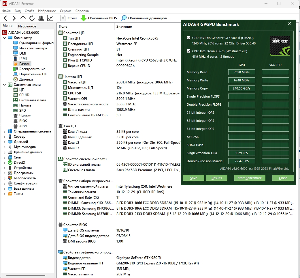

кстати, не знаю, как тут народ на асусе - 220 по шине ходил, но на Asus Premium(P6X58D) выше 217 у меня видюха начинает проседать на запись↓
Pci-e v2.0@120 ↓
Asus@117+Pci-e 2.0@120.jpg [ 497.22 КБ | Просмотров: 13256 ]
+pci-e выше 120, чтот не ходит.
UberDoge писал(а):
у самого была SaberTooth X58 и на условно безопасных 1.35 В плата мне 3 проца по Uncore деграднула)
и возможно ответ тут↓ на картинке↓
Asus@220+Pci-e 2.0@108+mem1760.jpg [ 945.31 КБ | Просмотров: 13056 ]
проявляется при запущенном на фоне теста браузере(может ещё чего)и эта тема похожа на такую же на асусе x99 Intel Haswell-E / Broadwell-E LGA 2011-3 #17993334
прочие наблюдения по x58асусу
