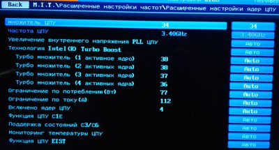

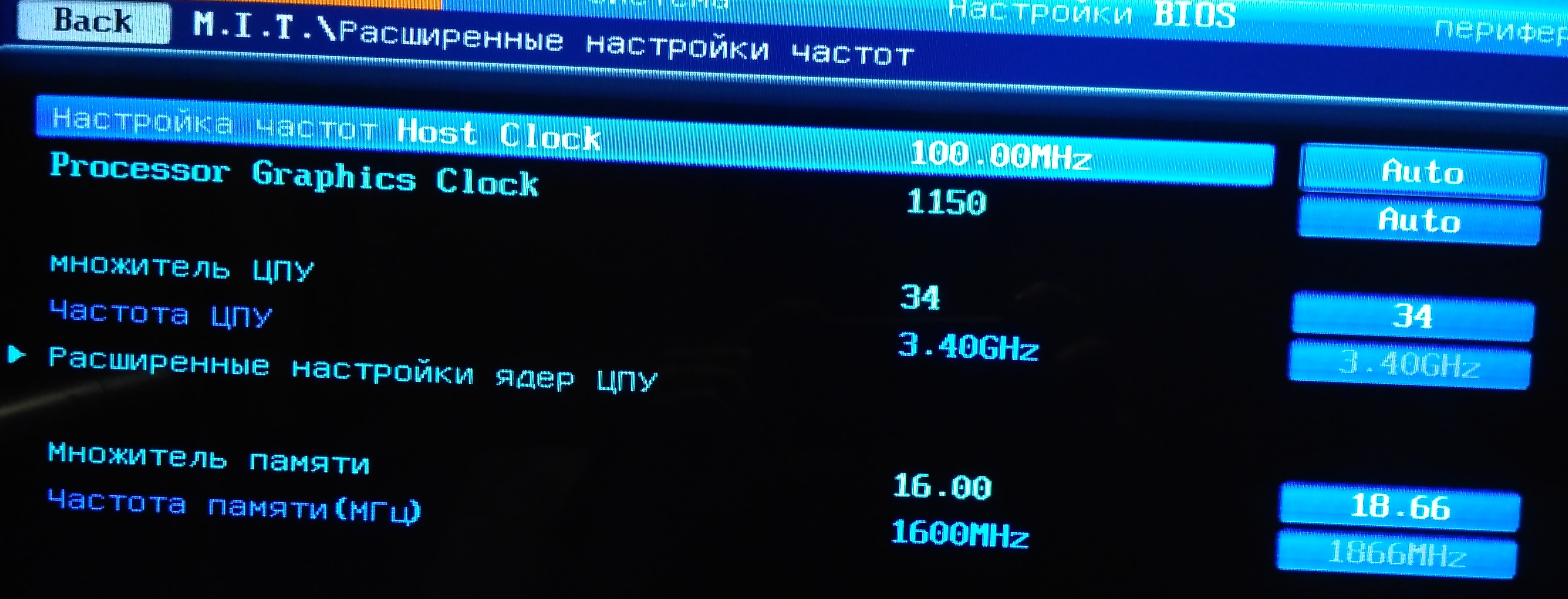

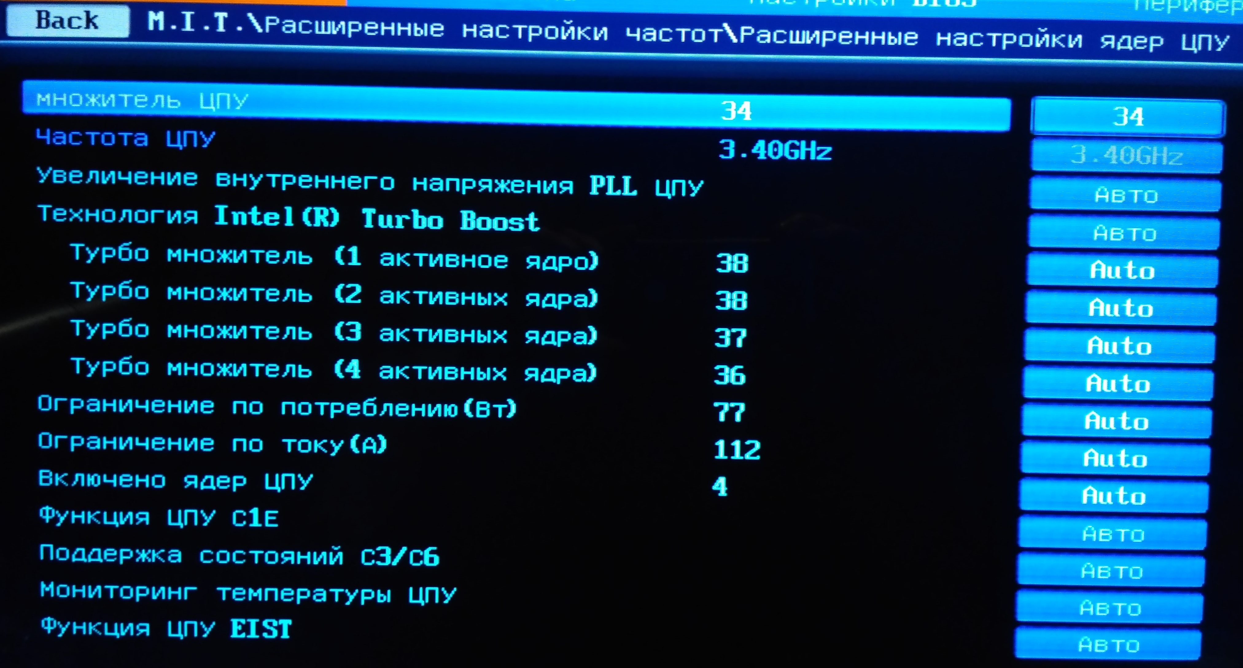

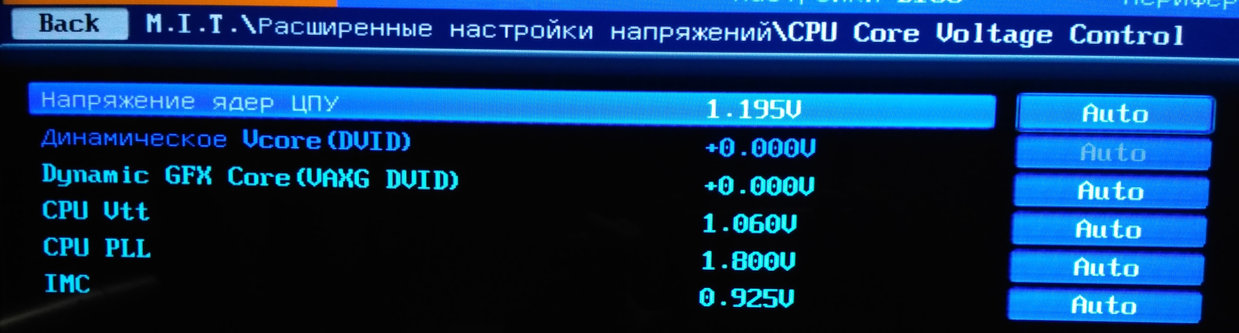

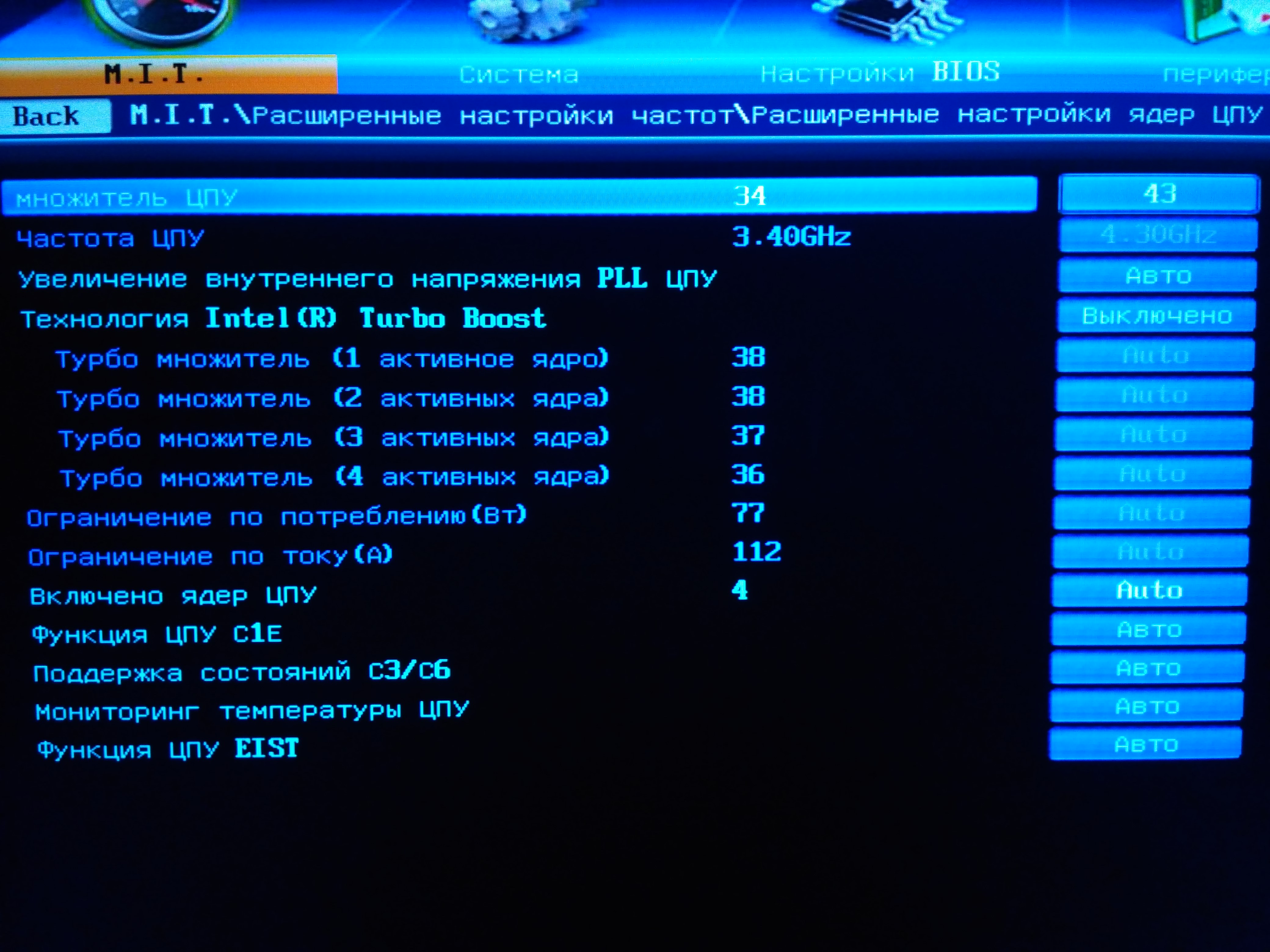

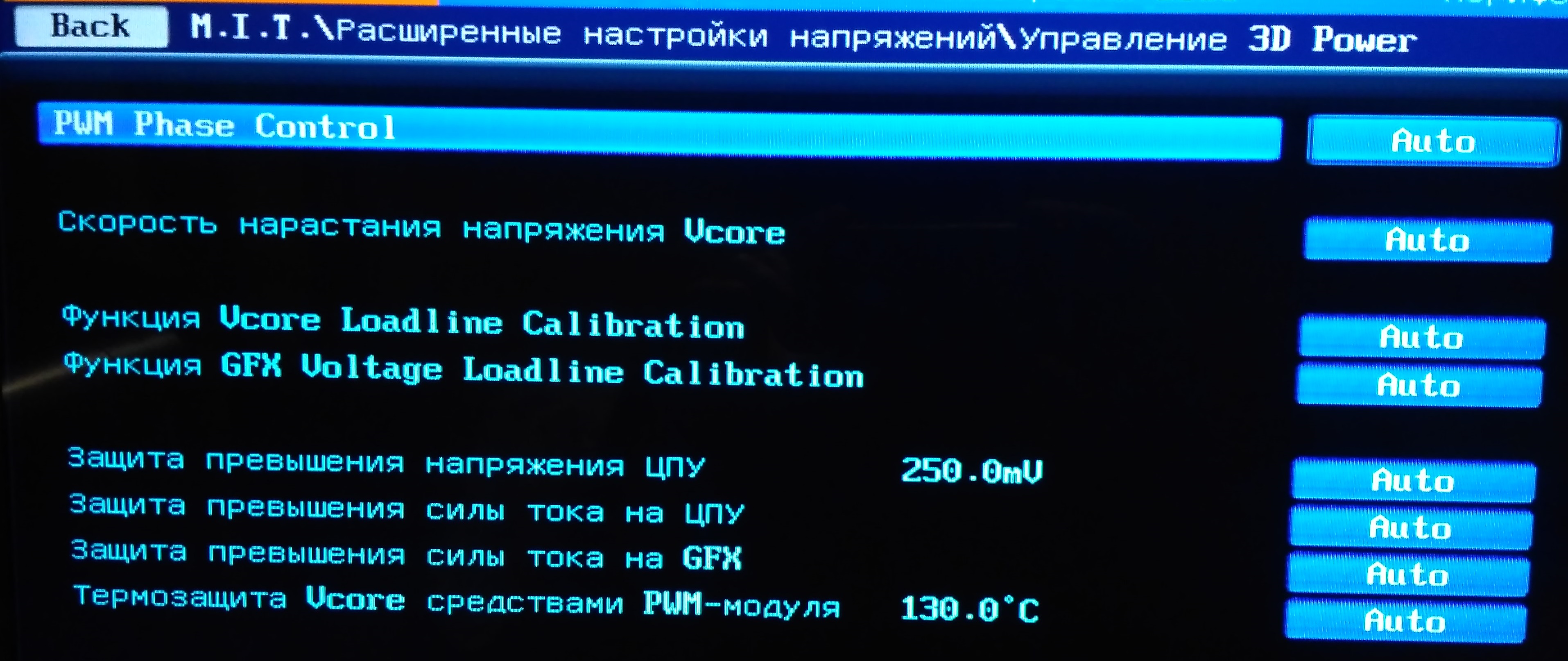

Прикупил 1080 и что бы мой 3570К успевал за видяхой, решил разогнать и сохранить настройки в профиле на случай тяжелых игрушек.
Думал 4500Мгц оптимальный вариант, но к сожалению такую частоту взять и не удалось.Тупо биос виснет и 10я винда не стартует.
Я начитался статистики из шапки по данному процу, и думаю ща 4500 при 1.25-1.3вольт возьму, ага щас ))) у меня завёлся только на 4300 при 1.32 вольт.
Конечно может быть и проц неудачный, но мне кажется вся загвоздка в настройках биоса. Я летом биос обновил и там что-то настроек напряжения стала масса.
Посоветуйте что делать... какое крайнее напряжение для данного проца, мне без фанатизма!
Для начала расскажу что я сделал: выключил авторазгон, и ручками выставил напряжение... ВСЁ
Сейчас скину настройки биоса, подскажите, что поменять, что оставить в АВТО а что руками выставить, что выключить, а что включить???? Ибо пошаговой инструкции для своего биоса или проца не нашёл :(
не выше 1.4v

BenT, разгон с памяти убери. Как будешь уверен что остальное стабильно, тогда и вернешь.

Если сделал все правильно,то я бы на твоей плате больше ставить не стал.Плата не очень.
Если тут не ответят,то смотри обзоры на другие модификации Гиг на чипсете z77-там биосы практически одинаковые.

BenT всё стоит в "авто", так гнать конечно можно, но не нужно. до определённого предела разогнать получится, но до небольшого - раз, с неоптимальными настройками - два. если ленишься вникать в вопросы разгона, то тогда прямая дорога в ветку по гигам на Z77, там вероятность найти готовые настройки биоса гораздо выше, чем здесь...
wwr222 писал(а):
Плата не очень.
эта боле-мене нормальная, где-то как моя асуса V-LK. думаю, до 4500 спокойно разгонит ай5-ый, без дыма и огня :D это если конечно озвученные 4300/1,32В не соответствуют реальному положению дел...
