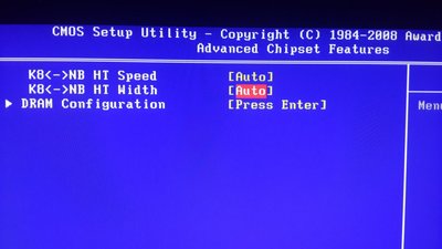

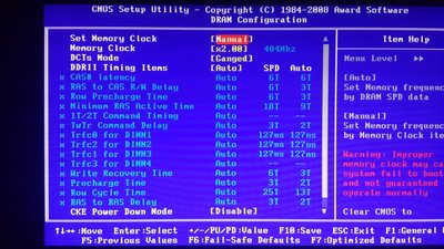

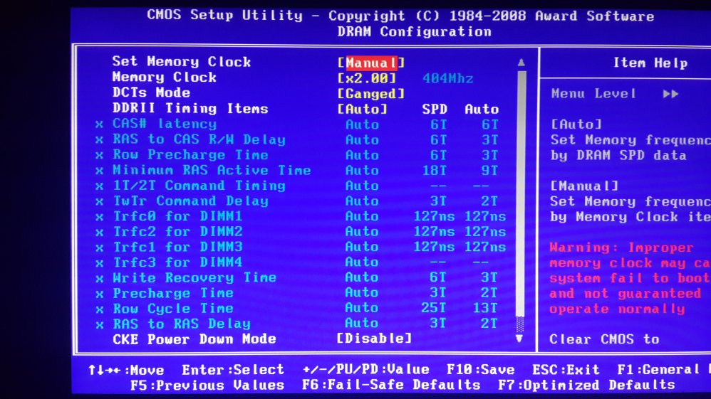

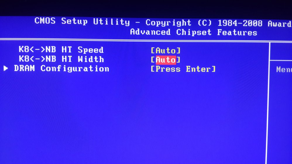

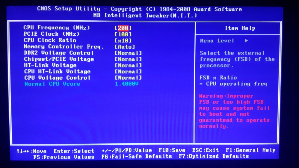

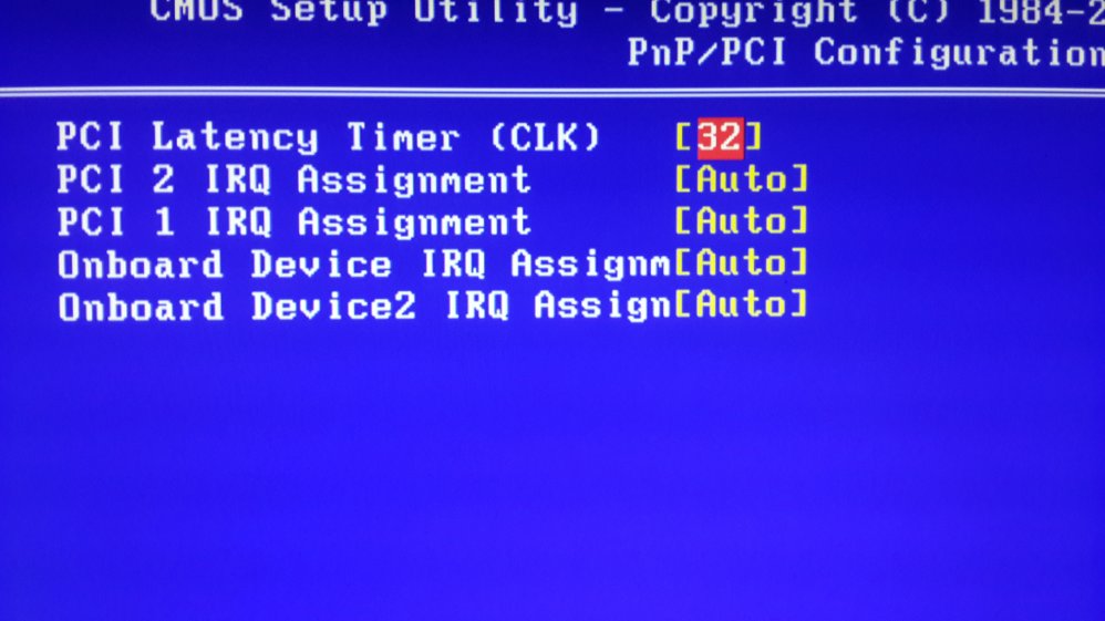

Регистрация: 07.03.2015
Всем привет!
Уже 2 день пытаюсь запустить хотя бы на стартовый значениях испробовал все что мог
Я извиняюсь это тема наверно 99001 но я очень прошу профи или знающего, подсказать что мне в биосе сделать для запуска хотя бы для начало
что бы дальше разгонять
Практически во все вариантах компьютер грузится как положено, но когда он должен показать какой Windows грузить, выходит только черный экран или предлагает вынужденный сброс моих супер настроек.
материнка GB-M55S-S3
