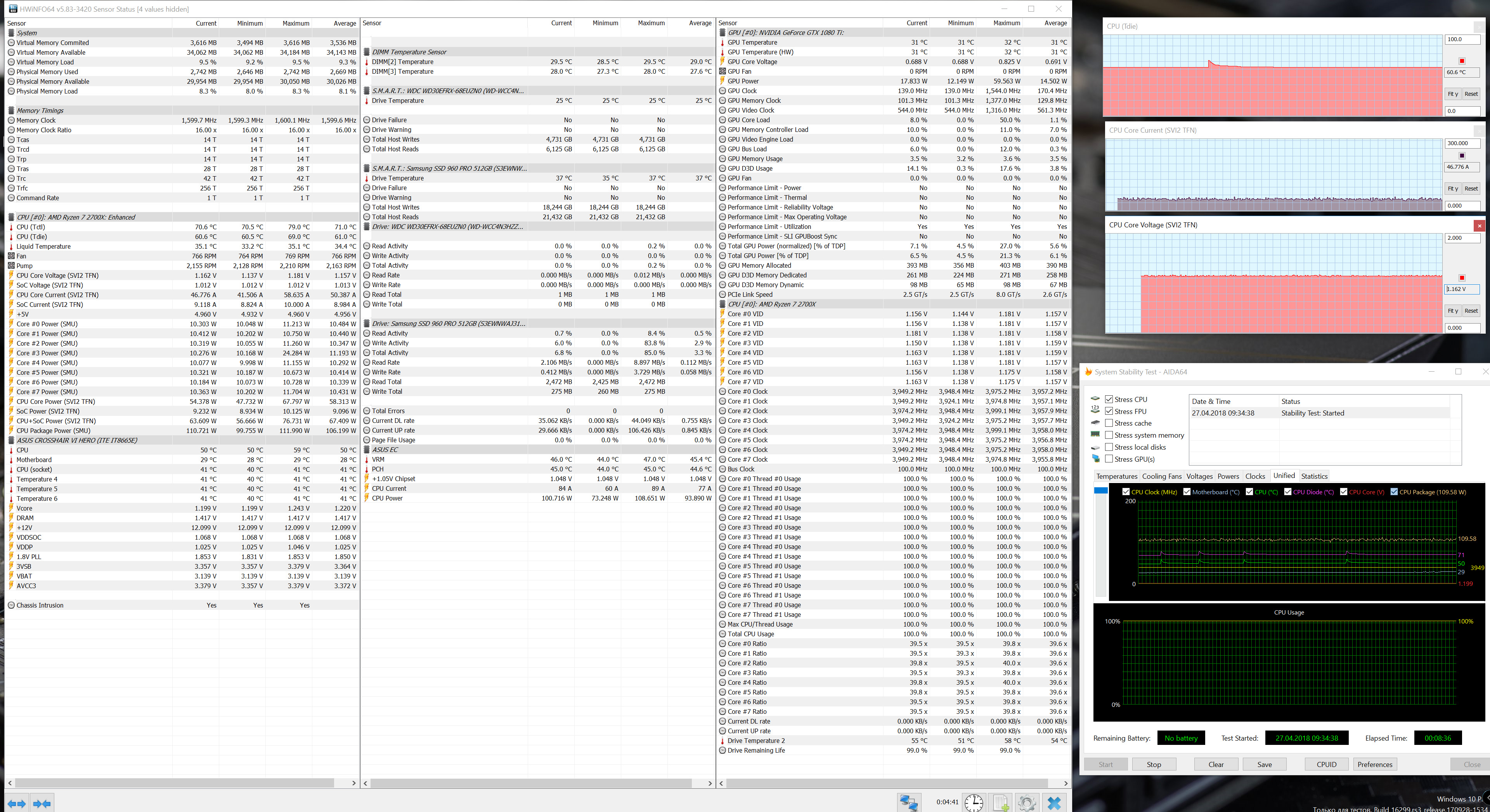

Регистрация: 07.06.2017
Откуда: Persey omicron
По совету Олега накатил 6001, температуры абсолютно адекватные , но вот кому верить, аида - 50 , hwinfo 60 для стокового проца в AVX.
Пила само по себе на месте, но по вольтажу и току все ровно. Вывод - проблемы с датчиками, автомат режим для вентилей уже не подходит, дергалка туда сюда. Пришлось ставить фикс режим работы.
картинка
6001.jpg [ 2.86 МБ | Просмотров: 1462 ]
Она где-то кроме аиды проявляется? p95 avx, Linx..
