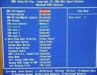

Драйвер процессора как на картинке. Попробовал переставлять винду, ничем не помогло. Когда отключаю одно из 4х ядер(2 или 3 неважно) проц работает как трёхядерный. Гонится до 4180MHz. Как включаю 4 ядра так артефакты, даже в дефолте и в даунклоке, на рабочем столе, значках, экране загрузки. Firefox еле шевелится и вылетает с ошибкой и прочие радости жизни.

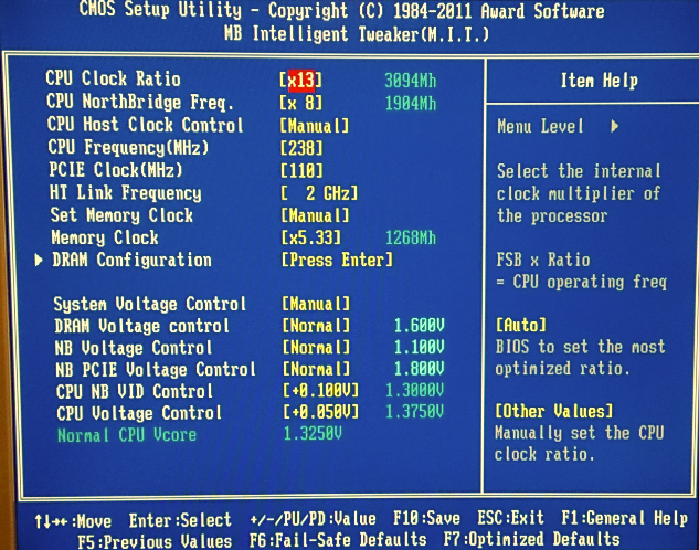

Народ, всем привет! Нуждаюсь в вашей помощи. Есть профильный феном 925, разогнал его до 3808мгц. Процессор вроде стабилен, проходит 20 раз linx, 30 минут OCCT Linpack и несколько раундов в battlefield 3. Но при 3900мгц, уже ничего не проходит. Поднимал напряжение до 1.55в - не помогло. Думаю что, это либо предел процессора, либо дело в настройках памяти. А вы как думаете? Может какие настройки поменять?
Превью настроек биос

Регистрация: 12.12.2014
Добрый день!
Amd phenom 2 х3 710
GA-770t-ud3p (rev.1)
Память - 4 плашки по 2 гига Первый набор - kingston hyperx khx1333c9d3b1k2/4g (PC3-10600 CL9 240 - pin DIMM kit), второй kingston kvr1333d3n9k2/4g (PC3-10600 CL9 240 - pin UDIMM kit)
Видеокарта - r9 290
Ядро 4ое успешно открылось. Подскажите, как на данной материнке лучше разгон производить? Те мануалы, что видел, основывались на тех опциях биоса, которых у меня нет. Мои пункты можно увидеть по гуглопоиску ga 770t ud3p bios
Сейчас увеличил bus speed до 235, частота поднялась с 2600 до 3054. Визуально пока отличий не вижу, в танках столько же fps.
При выставлении 240 и более система не заводится.
Пробовал уменьшить множитель, но поднять до 300 шину - материнка ушла в себя, помогло только извлечение батарейки.
Вольтаж поднял на 0,050 (cpu voltage control)
NB speed (HT link) сейчас показывает 2114 MHz
NG multiplier x9
CORE Multiplier x13
Тайминги были 9-9-9-24, выставил 8-8-8-24 (не зря ли?)
PCIe speed поднял с 100 до 110.
Что лучше и в каком порядке подкручивать?

paresser
paresser писал(а):
Amd phenom 2 х3 710
и
paresser писал(а):
Видеокарта - r9 290
хоть разгоняй и не разгоняй,но ваш проц не сможет прокачать 290ю даже на 50%.
так как гоните шиной,то снижайте частоту озу и HT, cpu NB(смотрите чтобы они были равны номиналу при увеличении шины). Напругу можно выставить до 1.45в(если кулер хороший).У вас степинг C2 и разгон будет в пределах 3700-3800.
Добавлено спустя 1 минуту 38 секунд:
так и ставьте..ещё 1T поставьте.Спреад спектрум выключите.Можно биос обновить для стабильности
Запахло рывком.....
Ecowar
Понимаю, просто карта перепала почти задаром, до того стояла HD 5770, а проц. сейчас уже не сменить, надо и мать менять и куллер, можно б/у поискать phenom x6, но много ли выиграю? Пока такие цены, думал выжать максимум из текущей системы, а потом поставить i5+мать новые
А какую именно?
У меня можно менять:
DRAM voltage control
DDR VTT voltage control
NB Voltage control
NB PCIE Voltage Control
CPU NB VID Control
CPU Voltage Control
Normal CPU voltage Vcore не редактируется и стоит на отметке 1.325.
Ecowar писал(а):
если кулер хороший
Кулер хороший, Scythe Samurai ZZ, в простое 32 (при разгоне), во время Stability test в AMD overdrive до 43 поднимается температура
Прошу прощения, в предмете не разбираюсь. Что это и где выставить? 1T/2T Command timing?
Нет такого пункта в биосе. Вот, всё, что есть - под катом. Там же текущие настройки видны.

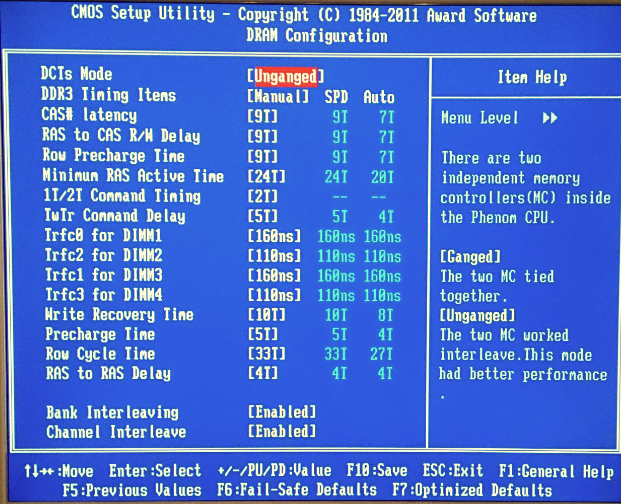

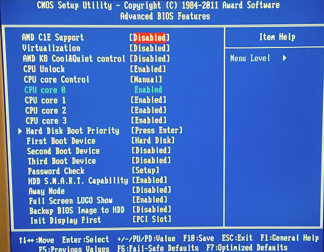

3.png [ 681.26 КБ | Просмотров: 1588 ]
2.png [ 638.74 КБ | Просмотров: 1586 ]
1.png [ 687.31 КБ | Просмотров: 1588 ]
Обновлен до последней версии. AWARD BIOS for GA-MA770T-UD3P F12
Регистрация: 02.05.2008
Откуда: скрепы
Фото: 58
фиксируйте на 1.550в
paresser писал(а):
CPU Voltage Control
поставьте для начала 1.4в
плюс или минус на клаве нажимали?Должно меняться.
Тестить LinX для амд процов.Задача максимально доступная для вашего объёма озу.
в настройках таймингов озу есть пункт комманд райт
в главном меню биоса ctrl+F1 откроет скрытые пункты
1,6 там минимум
Готово
Этот пункт неактивен даже.
Что-то странное, не запускается даже с минимальной задачей, бесконечно идет процесс (elapsed). Попробовал и последнюю сборку и 0.6.4. Запускал от администратора.
Видимо 1T/2T Command timing, готово
Спасибо! Спред выключен
Откуда: скрепы
Фото: 58
paresser писал(а):
1,6 там минимум
для DDR3 стандарт 1.5в
там определённую версию для амд надо качать.Поищите в нете.
мониторинг температуры ведите.Выше 65 не желательно
