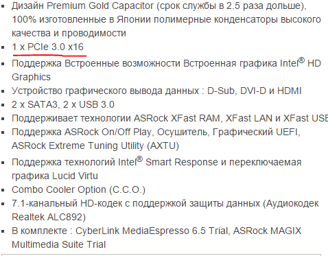

Здравствуйте уважаемые форумчане! Собрал свой ПК ещё в мае 2012 года. За это время я уже многое в нём поменял. Кроме процессора, материнской платы, БП, и жёсткого диска. Проблема такая. Стояла видеокарта R9 270 и в играх всегда когда смотришь на туман и всякий дым, пар, то игра начинала жёстко проседать. Тоесть фпс проседал с 80 до 15-10. Поставил видеокарту R9 380 проблема не исчезла. Такая ерунда происходит в Battlefield4 на карте Осада Шанхая (если смотреть на небоскрёб с главного входа), но что самое смешное, так это, что такая фигня даже в GTA San Andreas (когда летишь на самолёте возле облаков. Ссылаюсь скорее на процессор чем на остальные другие комплектующие. Разогнал процессор до 4.4Ггц ситуация не изменилась (как была проблема, так и осталась). i5 - 2500k; STRIX-R9380-DC2OC-2GD5-GAMING; AsRock z68 pro3 gen3; Corsair XMS 1600MhZ 4Gb (x2); 1Tb Seagate 7200 Barracuda 7200.12 Cache 64Mb; Chieftec 650W

voltara13 У меня такая же мать и процессор. Они не поддерживают PCIe 3.0 т.е. твоя видяха работает медленнее чем должна. Дело видимо только в этом.
ерунда это все , PCIe 3.0 по сравнению с PCIe 2.0 + 2-3FPS максимум , и причина таких проблем
скорее всего или в самих играх , или же что-то программное...
Регистрация: 06.10.2015
Откуда: Новосибирск
alexey_shmat Где это она 3.0 не поддерживает?
P.S. Посмотрел. Действительно, проц не поддерживает 3.0...
