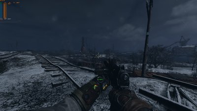

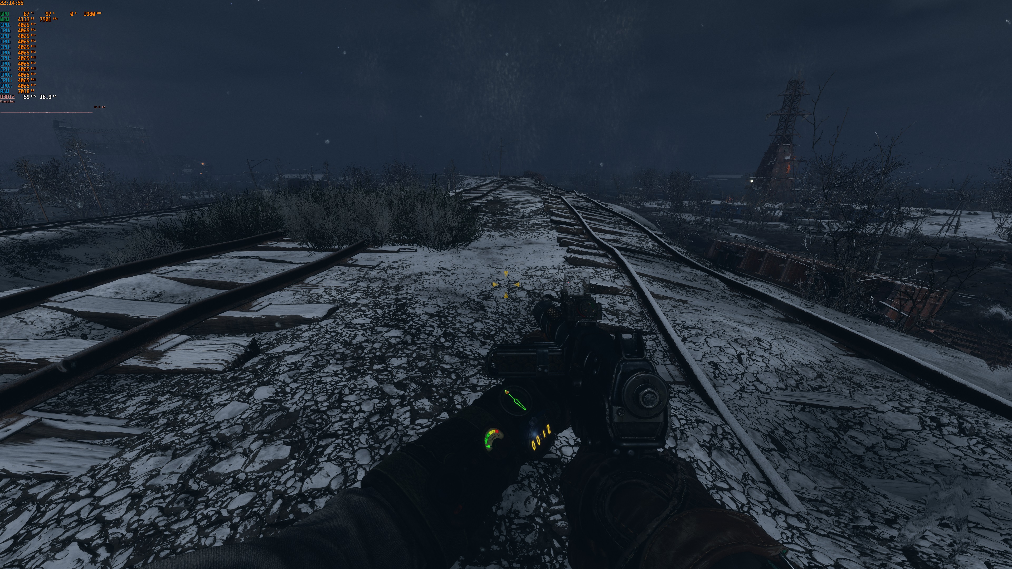

Процессор в режиме авто и в играх есть статоры и пики на графике времени кадра хотя при этом идёт хороший буст по показометру до 4250 и даже 4350 если врубить XFR и бустовердрайв. Сначала начал вспоминать влияние таймингов, но память то у меня теперь элитная хахаха. Пошёл в биос поставил процессору нужный множитель и напряжение офсетом как обычно , запускаю игры и смотрю - пики ушли, но некая волнистость присутствует.
Вопрос - график нормальный времени кадра или надо что-то подкрутить? Играю в 4К.
MetroExodus_2019_06_08_22_14_55_832.jpg [ 2.26 МБ | Просмотров: 621 ]
MetroExodus_2019_06_08_22_15_18_548.jpg [ 1.99 МБ | Просмотров: 621 ]

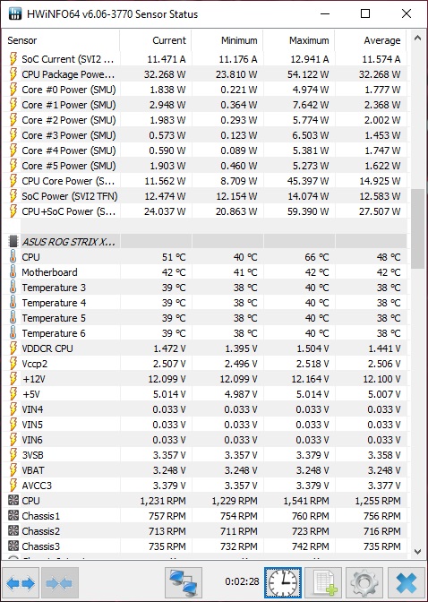

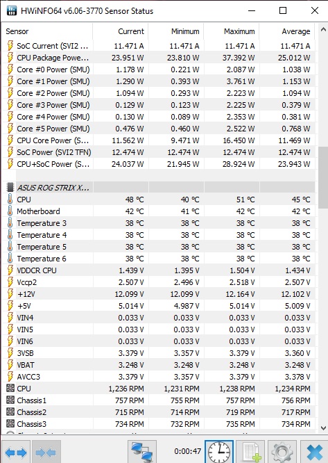

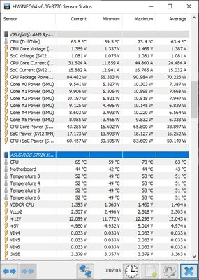

2600х в стоге включенные фичи все по дефолту хфр автобуст и прочая чепуха - температуры норм для башни за 80$ (4 трубки +2 120 тяни-толкай Arctic freezer e 33 sports edition) и 6 корпусными 120 по феншую тяни-толкай? Не стоит ничего пороть в биосе если все устраивает по работе? Правда в комнате духатища, зимой минимальная до 30-32 обычно так что в пределах +-8 граудсов взависимости от времени года.
по спойлерам
Простой
Серфинг браузера
Видосих фул хд тюб соответственно
В играх вроде 74 изи удерживает в пике (тестил кингдом кам лучший тест для ЦПУ - нагиба)
upd
деус.jpg [ 163.29 КБ | Просмотров: 530 ]
20 минут пробегал в деус экс мд ... температура жержалась 58-61 при скачках в загрузке и т д 72 наваливал.. в игре процессорожрущей очень холодные показатели, вот я и думаю стоит ли что пороть по цпу в биосе или пусть по стоку работает? и как долго это проработает ахах))

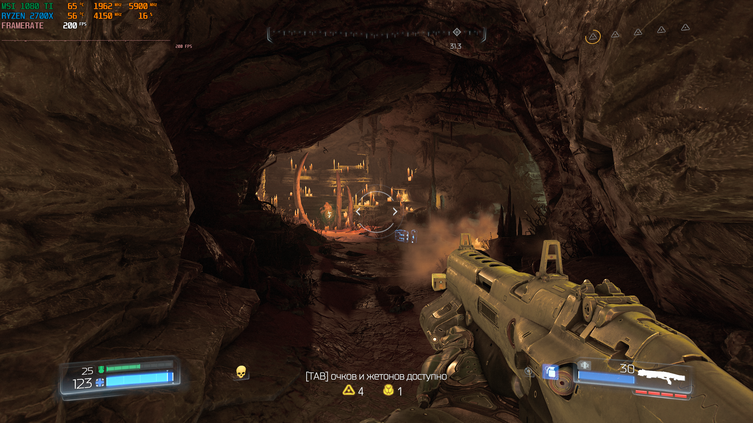

Я не врубаюсь, вот объясните например doom 2016, температура 55-57 градусов скачет, частота 4150-4175, загрузка проца 30%, но судя по запасу температуры например до 70 градусов, то частота может вполне выше пойти но она почему-то выше не идёт, напряжение среднее во время игры 1.38V тоже не самое критичное
DOOMx64vk_2019_06_09_00_45_48_101.png [ 5.76 МБ | Просмотров: 933 ]
