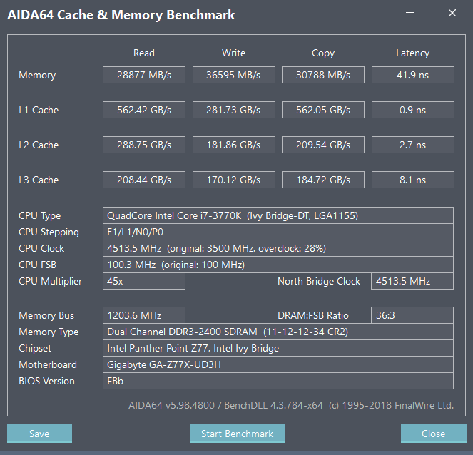

Регистрация: 14.12.2013
Откуда: СПБ
Фото: 46
wwr222 писал(а):
Возможно,это уже предел твоего процессора.Попробуй еще накинуть немного.У меня 4500 при 1,35в(округленно)
1.12v номинал 44 -1.195v~6%v, 45 -1.245v~+4%v, 46 - 1.3v ~5% - предел? надеюсь что нет...
仁者见仁,智者见智 Во славу Джонни Мать его Кейджа
Откуда: СПБ
Фото: 46
заморочился слазал на сайт гигабайт и нашел там бета бивис..
прошил и память пошла на авто на 2400... чудеса блин...
еще скачал изи тюн 6 для разгона на гиге.. проц завел на 4600 при питании 1.34v.. в линксе не гонял, так как даже при 4500 в линксе температура 91гр.. но гонял демки от асасин ориджин и фар край 5... хз скальпить или толку не будет...
