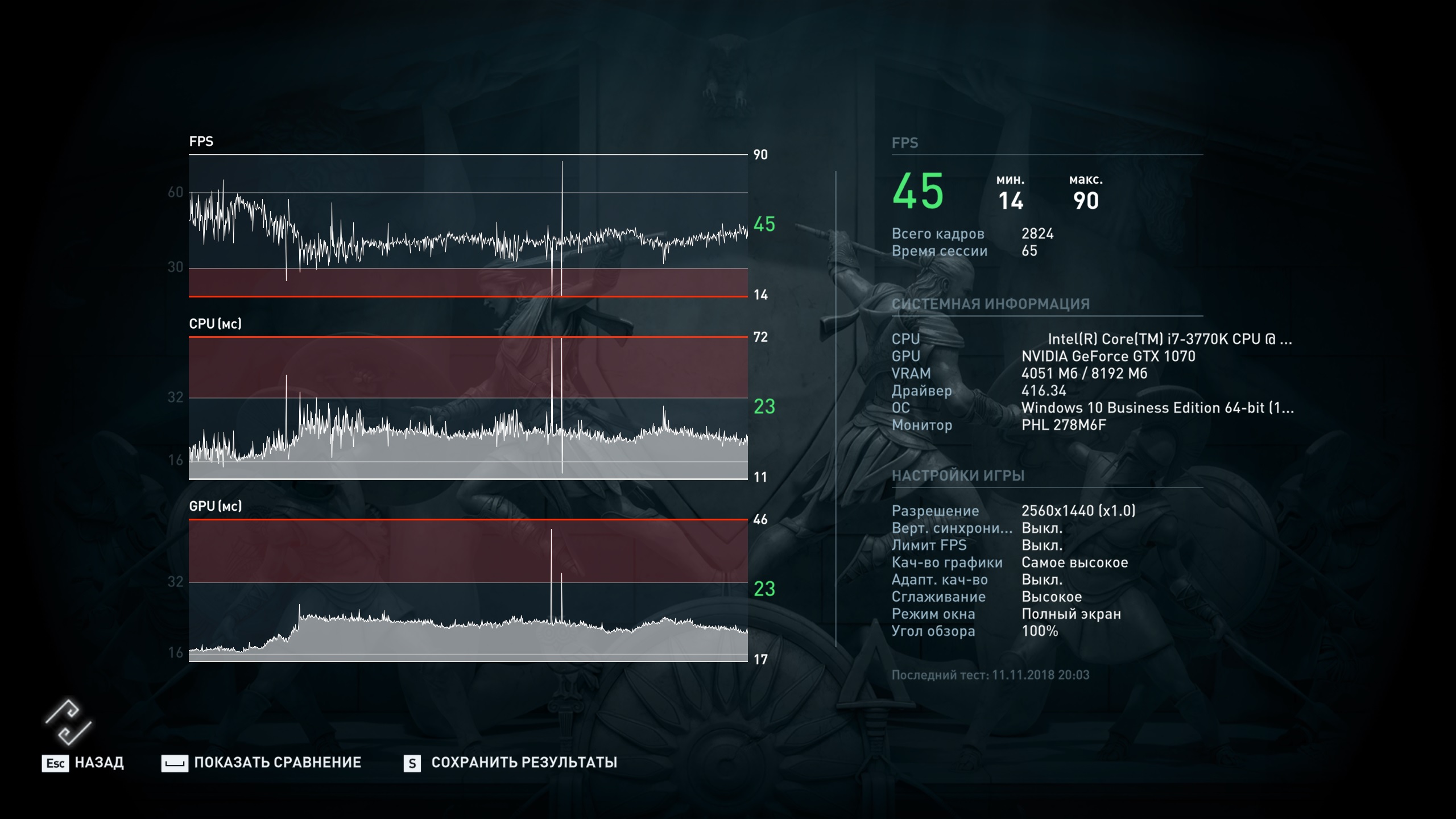

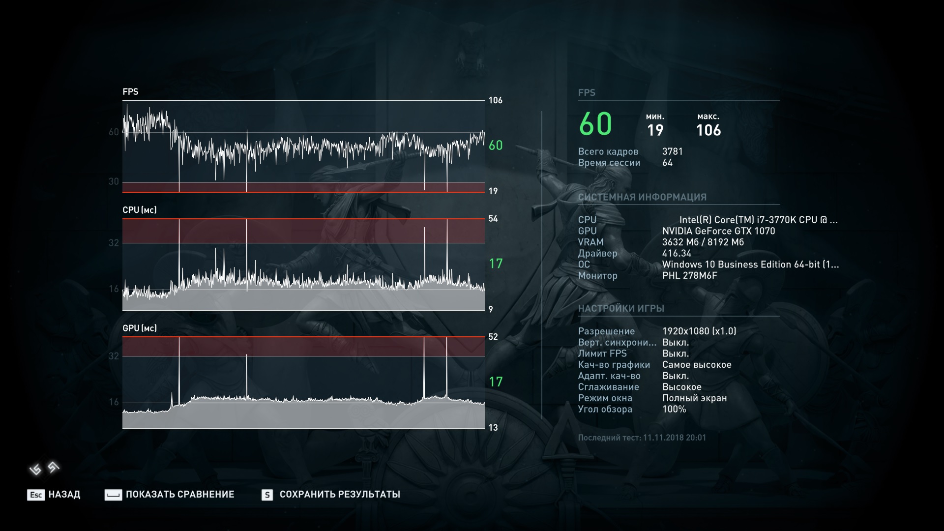

может кому интересно. прогнал тест на новом ассасине.. фпс ниже чем в предыдущем, что не может не огорчать.. у кого комп по современней и видяха 1070 у вас как?
QHD test1.jpg [ 457.62 КБ | Просмотров: 754 ]
FHD test 2.jpg [ 310.22 КБ | Просмотров: 754 ]
