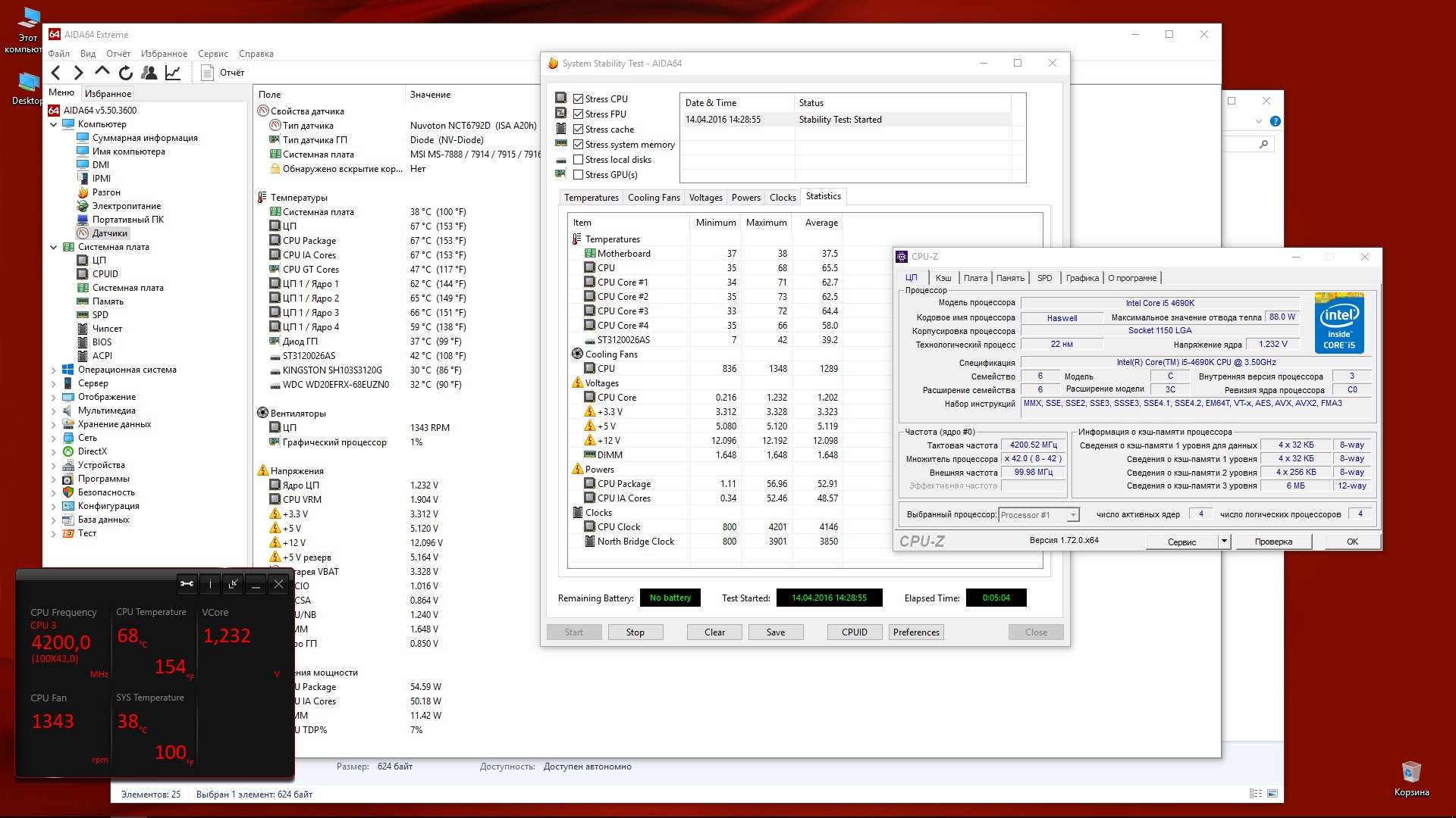

Регистрация: 14.04.2016
Уважаемые Гуру!Подскажите пожалуйста.На днях приобрёл 4690к(вьетнам) и мне похоже достался неудачный экземпляр.Множителем гонится только до 4200ггц,материнка в авто выставляет напряжение 1.232в,дальнейшее увеличение множителя без поднятия U приводит к зависанию либо синему экрану.4400ггц удалось получить при 1.344,температура в тестах аиды 85-90гр.4500ггц синий экран-дальше продолжать не стал,сбросил на дефолт-темп.в простое 34-37гр.Вопрос вот в чём,т.к. проц работает(и даже как-то гонится) обратно нести бесполезно!?продавцы имеют полное право отказать мол камушек рабочий(значит не бракованный)-досвидания, но с другой стороны К для того и покупается чтоб его гнать.Были-ли у кого такие случаи?И на сколько я понимаю проц не бракованный? просто несвезло...
Безымянный.jpg [ 494.9 КБ | Просмотров: 1429 ]
i5-4690k,msi z97 gaming 5,gtx-970 4g,ddr3 4x2 1600,Corsair cx600m,ssd-128,hdd-2tb,Zalman MS 800Plus,Cooler Master Hyper 612 ver.2
Сорри если повторяюсь,прошу понять простить!
Насколько я понимаю Вы даже не пытались открыть статьи, прибитые в FAQ и попытаться осознать некоторые особенности разгона Хасвелов.
Можно, например, предположить что разгон уперся в недостаточное напряжение Vrin. Т.к. судя по скрину оно 1.6 если я правильно увидел.
Попробуйте поразгонять более осознанно
Ну и да, при напряжениях выше 1.3 В проверить разгон не даст температура.
1.904В оно. 1.65в - ОЗУ
Да, согласен.
Но все равно надо попробовать поразгонять осознанно, в том числе проанализировать BCcode, с которым крашится комп.
плюсую....я бы еще проверил момент с снижением частоты ring bus/cache. Может камрад гонит их в синхроне с ядрами.
Что гадать, на скрине частота кэша 3900МГц, его вообще не гонят :bandhead:
На скрине камрада видно все параметры, видимо просто проц не особо удачный.
