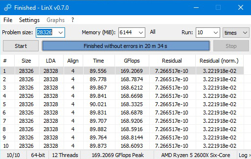

Почти неделя прошла, переодически тестил стабильность системы мем тестом,все норм,щас прогнал тест LinX v0.7.0,гуру подскажите как результат? вроде как я понял недолжно быть больших разхождений в гигофлопсах?
Вот скрин с LinX v0.7.0
Безымянный.jpg [ 219.94 КБ | Просмотров: 808 ]
Проц прогрелся во время теста до 73 градусов это норм?
да нормально

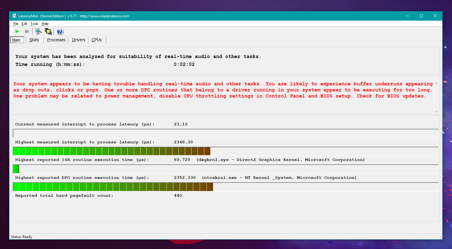

А вот тут пишут, что у некоторых выросло DPC latency с картами NV на 1903: https://www.reddit.com/r/Windows10/comm ... for_ryzen/
Шо делать...
Регистрация: 03.05.2019
Фото: 7
А я то думал, что это только у меня так, обновился до 1903 вчера, на 1809 такого не было.
LatencyMon
123.png [ 316.98 КБ | Просмотров: 949 ]
