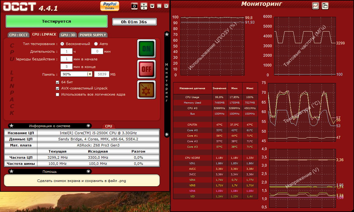

Ребята! Здравствуйте! Помогите пожалуйста. При разгоне процессора i5 2500k до 4.5, в линпаке наблюдаю странную зависимость температуры и частоты процессора. Thermal Throttling в Биосе отключал, офсет выставил +50, турбо вольтаж +0.016. Мать Asrock Z68 Pro 3 Gen 3 P2.30B

voltara13 ограничение по ваттам скорее всего поставь 250-300
Регистрация: 06.10.2015
Откуда: Новосибирск
Хорошо, а секунд сколько ставить? А то у меня стояло 200-203 и 1 секунда
Увеличил - толку нет. Всё равно сбрасывает частоты
