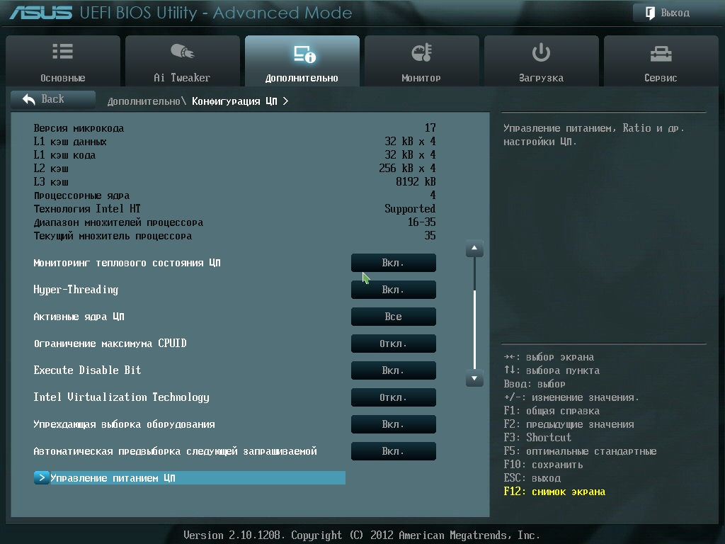

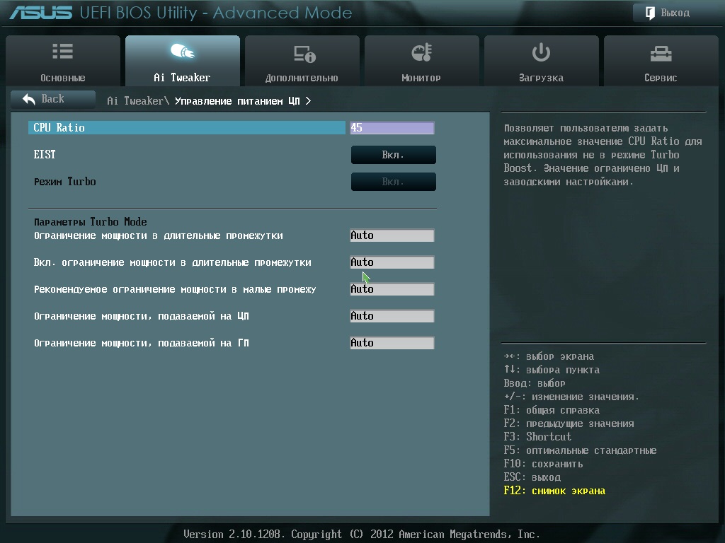

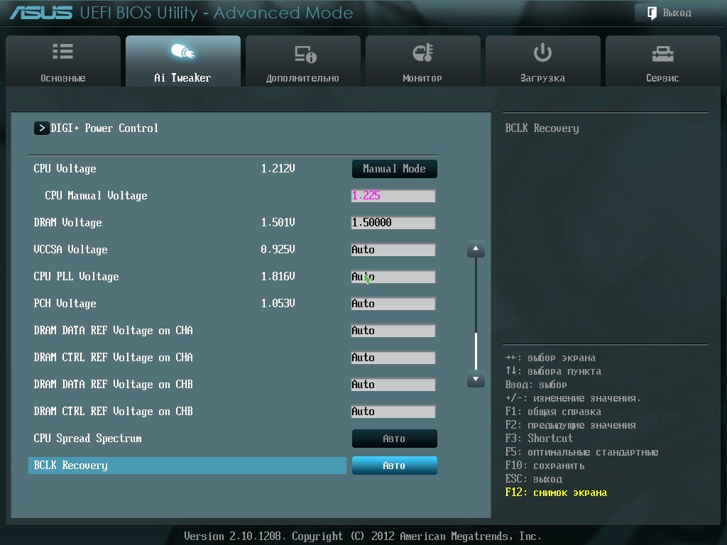

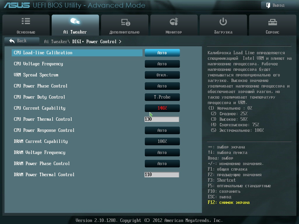

Регистрация: 27.04.2008
1,225 @4.5К
4,5
1.jpg [ 150.57 КБ | Просмотров: 763 ]
2.jpg [ 143.25 КБ | Просмотров: 763 ]
3.jpg [ 169.05 КБ | Просмотров: 763 ]
4.jpg [ 141.96 КБ | Просмотров: 763 ]
Что можно изменить для стабильности (в биосе иногда биос зависает, микро фризы в винде сек 2-3)
