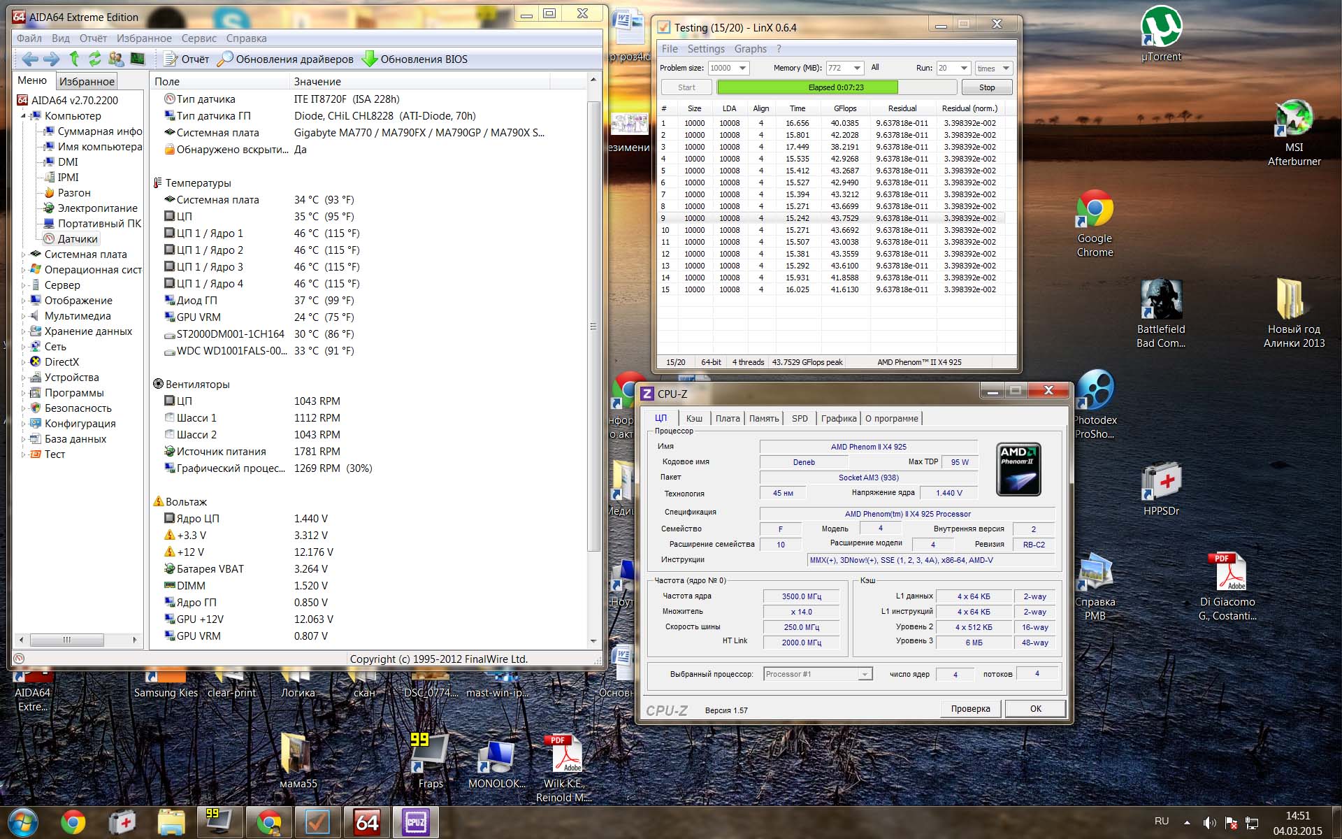

Ecowar писал(а):
Ещё чем проверяете стабильность.В том же LinX Ваш добрый сдуется при 1.5в
Вот что у меня происходит на данный момент.
Разгон.jpg [ 405 КБ | Просмотров: 2055 ]
Регистрация: 25.06.2009
Ecowar писал(а):
а 1.5 в это очень много.Не выше 1.45в ставьте иначе деградация кристалла может быть.
Цитата:
Q: Каков разумный максимум напряжения на CPU для режима 24\7?
A: Для процессоров обоих степпингов (C2 / C3) компания AMD не рекомендует поднимать напряжение выше 1.5 v на "воздухе". При наличии высокопроизводительной системы охлаждения, прямых рук и опыта возможна постоянная работа на 1,55 v, при этом необходимо избегать перегрева как самих ядер, так и их окружения. Все, что выше 1,55-1,60 v вы ставите на свой страх и риск.
Про деградацию при 1.5в звучит странновато.. Если охлад позволяет, то ничего плохого с процессором не произойдет, по крайней мере в перспективе ближайших нескольких лет.
