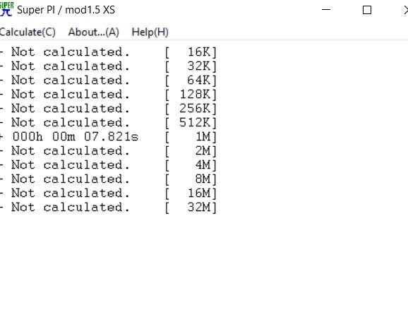

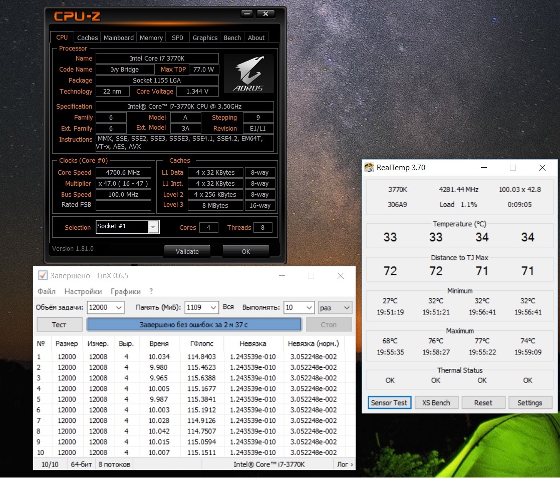

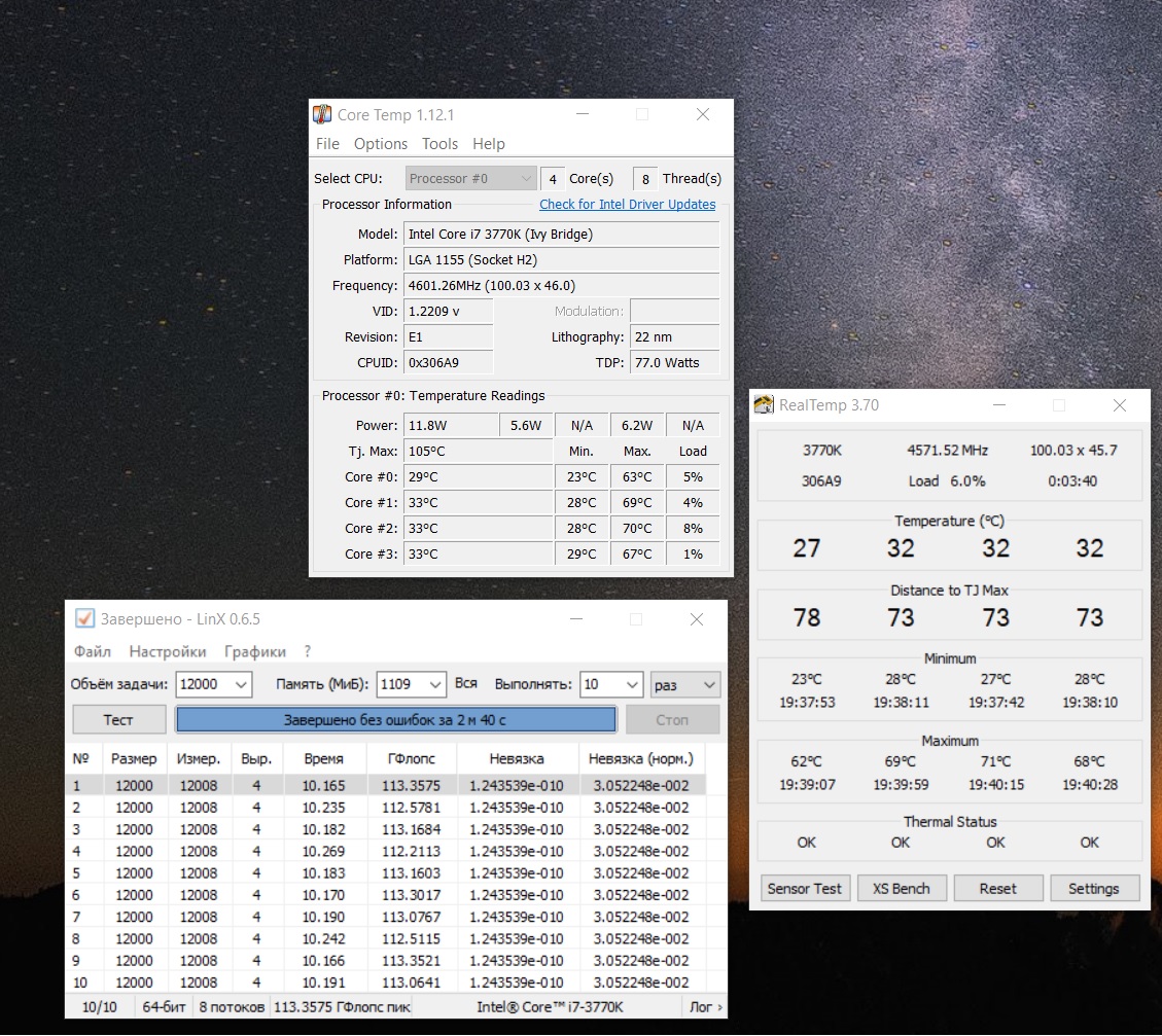

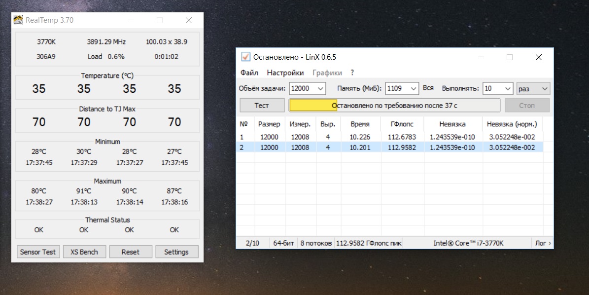

залил наконец ЖМ под крышку ивика)))
смотрим картинки и офигиваем)) 4700 шпарит на 1.35v...
4700.jpg [ 386.75 КБ | Просмотров: 631 ]
после скальпа.jpg [ 408.63 КБ | Просмотров: 631 ]
До скальпа.jpg [ 172.67 КБ | Просмотров: 631 ]
仁者见仁,智者见智 Во славу Джонни Мать его Кейджа

Сулик Шахбанов писал(а):
Отлично почти как у меня
у тебя 4800 при 1.5v? или сколько там ты даешь?)) по моему овердохрена.. при таком питании я как 4990 заводил... 103,4) но я думаю, что долго проц так не проживет.. а вот на 4700 при 75гр под линпаком вообще халява))) может на 4800 подобрать питальник.. но мне кажется разницы не будет... я очень рад, что наконец вышел из 8 сек в супер пи 1 мб))))

Wu-Tang писал(а):
фигасе, а какие у тебя настройки биоса конкретно и какой охлад?
простенький macho 140mm вертушкой... в биосе LLC турбо. поднял мощность проца до 140w и питание на проц в мануале 1.36v поставил. остальное сток..
