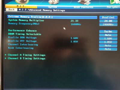

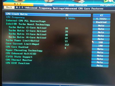

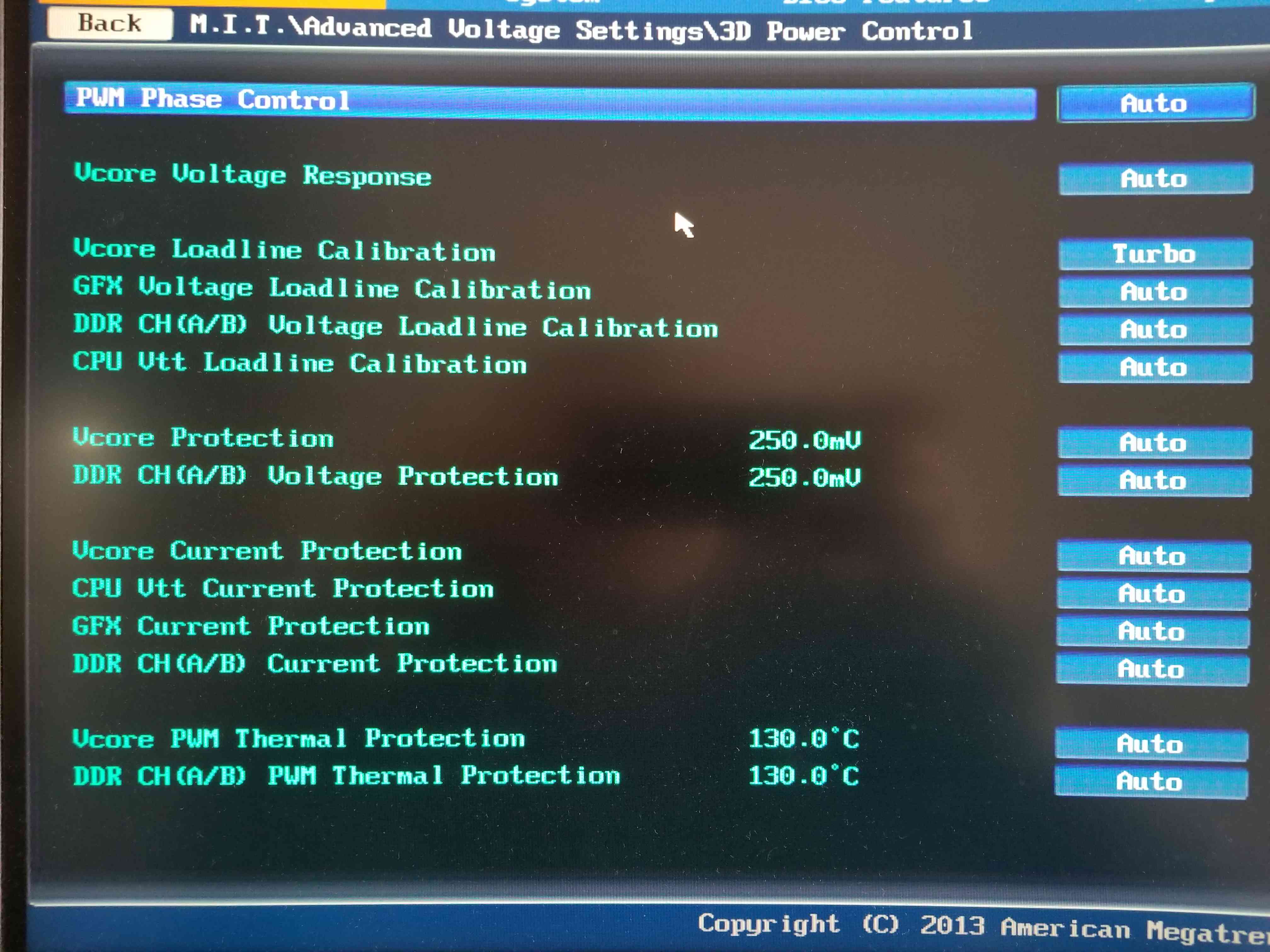

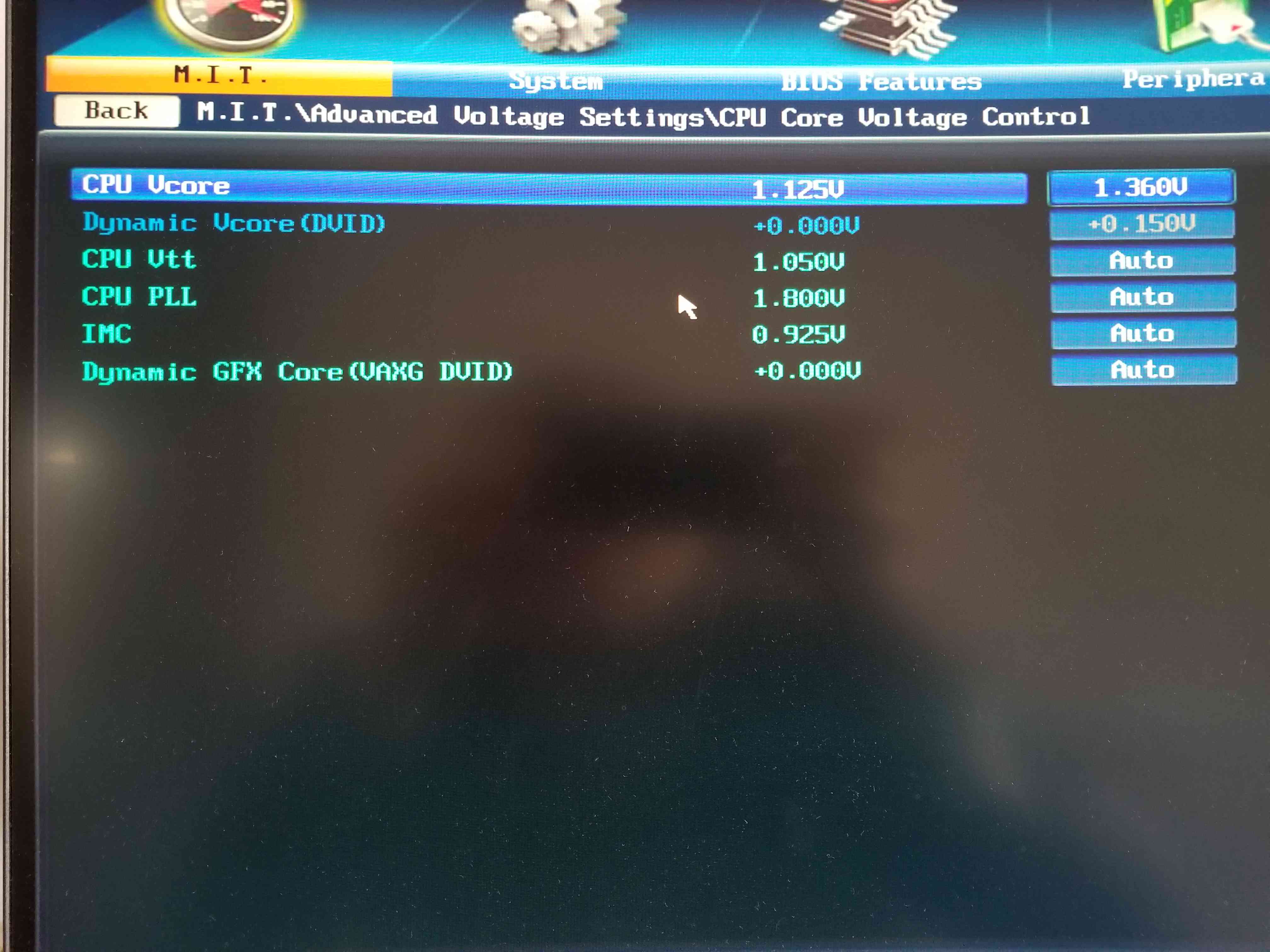

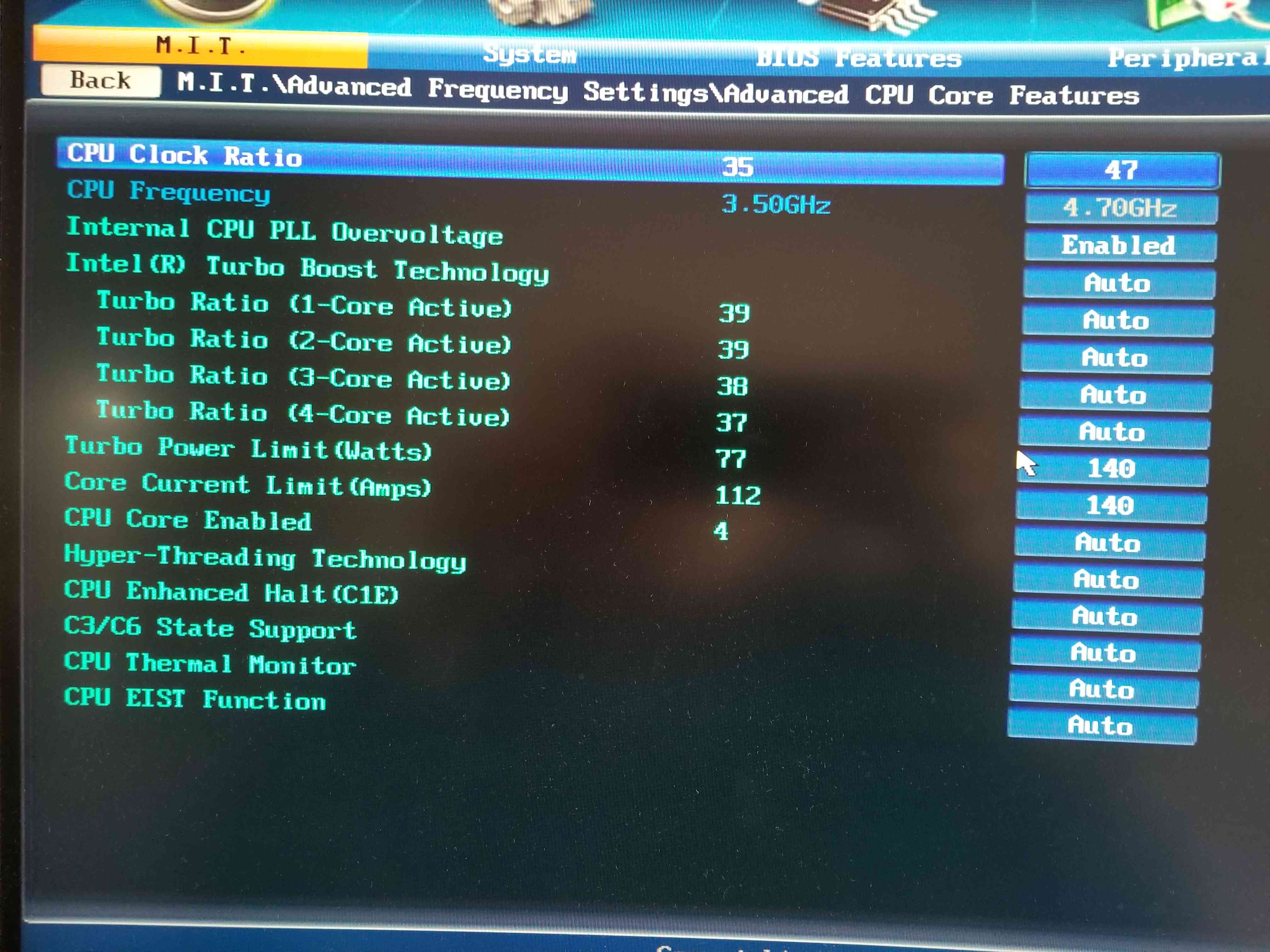

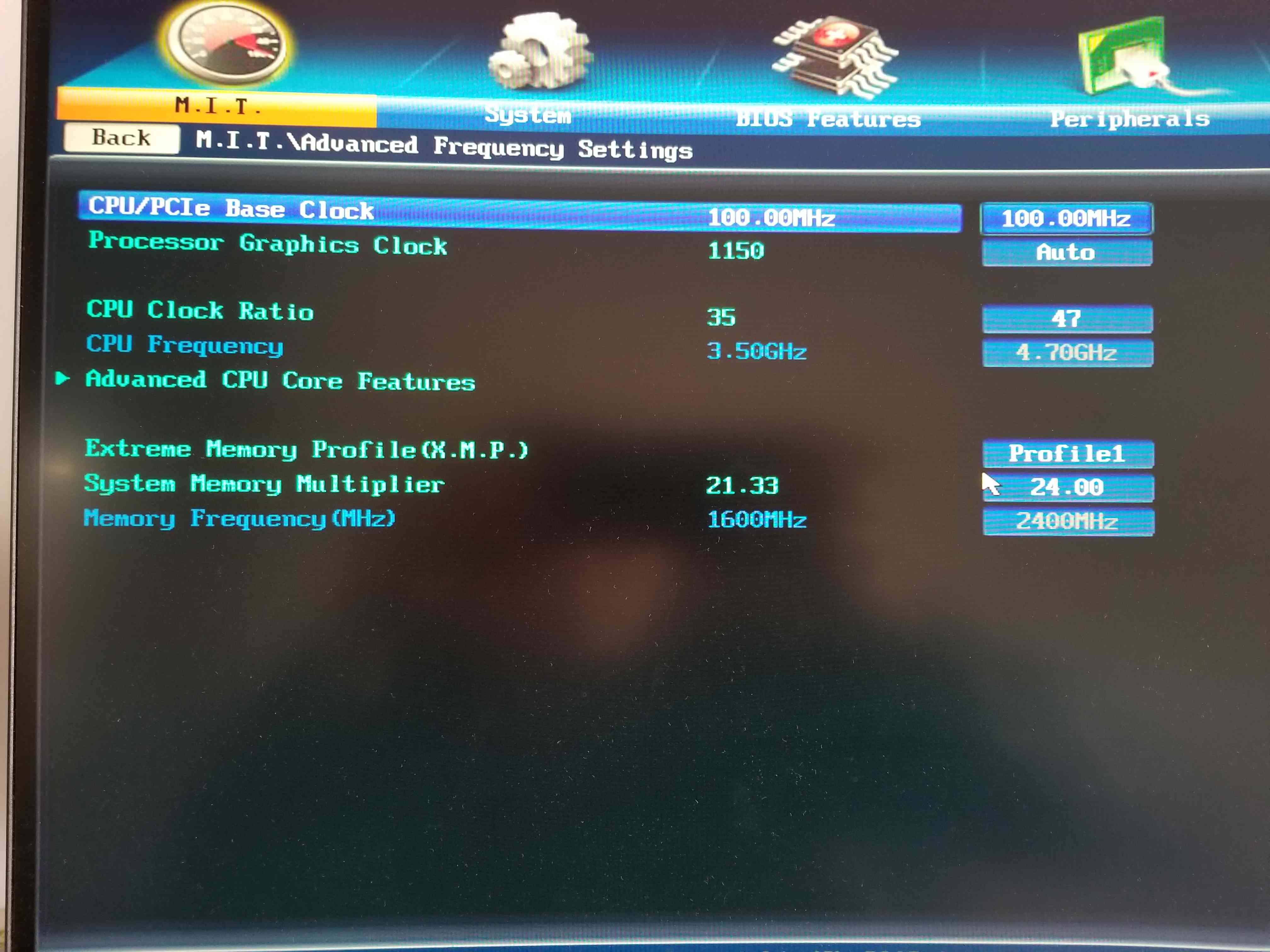

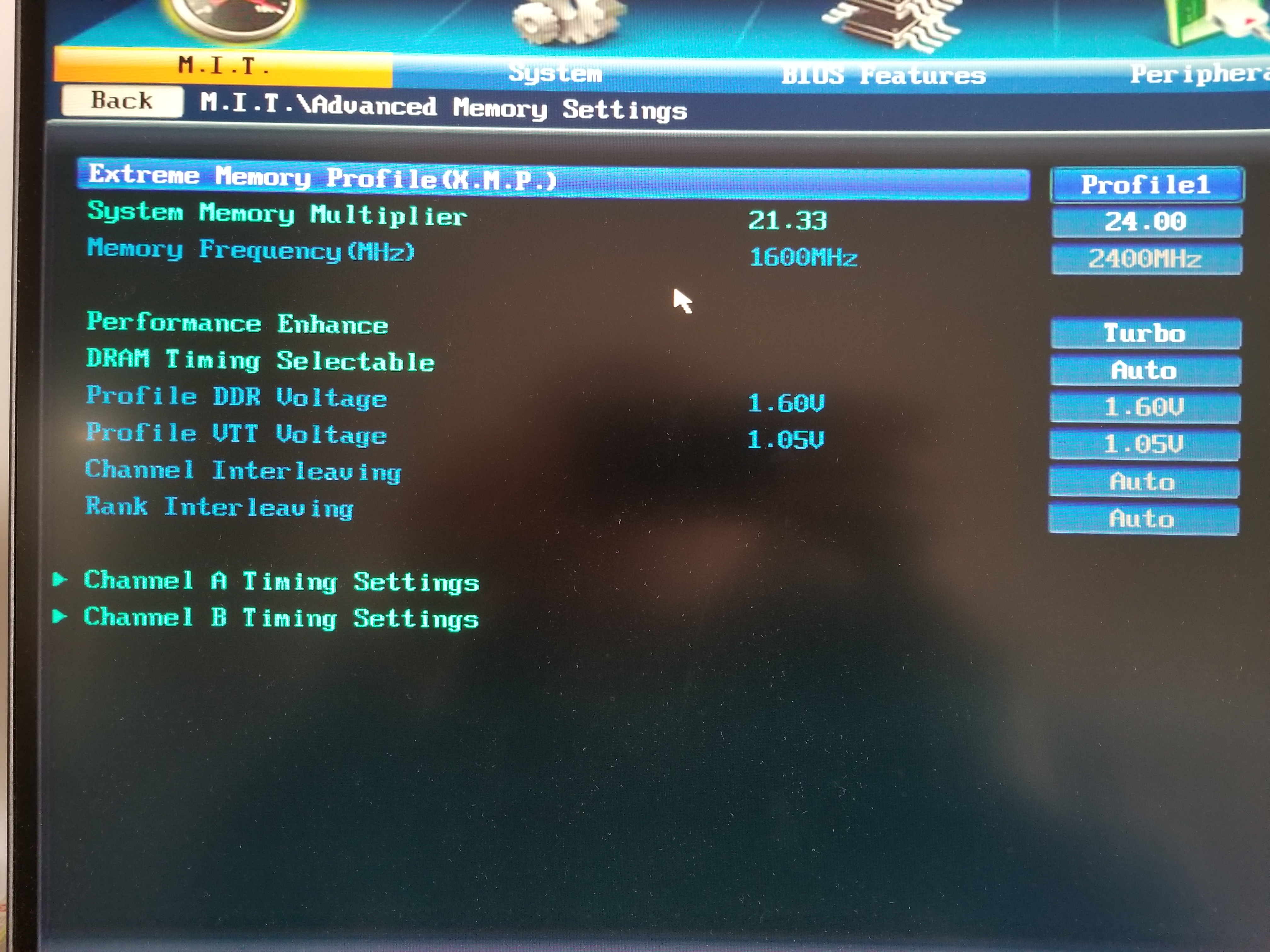

Wu-Tang писал(а):
А не затруднит скринов биоса наделать
Ai tweaker
Digi
Cpu prefs
20181117_092454.jpg [ 408.2 КБ | Просмотров: 936 ]
20181117_092445.jpg [ 491.44 КБ | Просмотров: 936 ]
20181117_092431.jpg [ 3.26 МБ | Просмотров: 936 ]
20181117_092410.jpg [ 523.25 КБ | Просмотров: 936 ]
20181117_092354.jpg [ 407.76 КБ | Просмотров: 936 ]

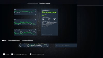

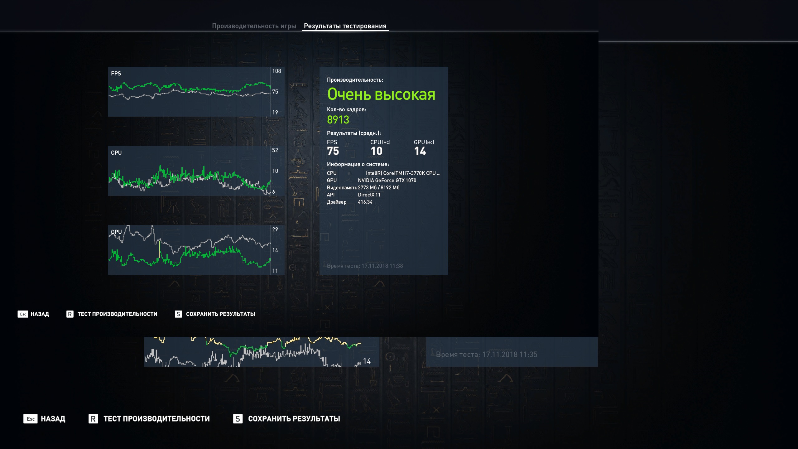

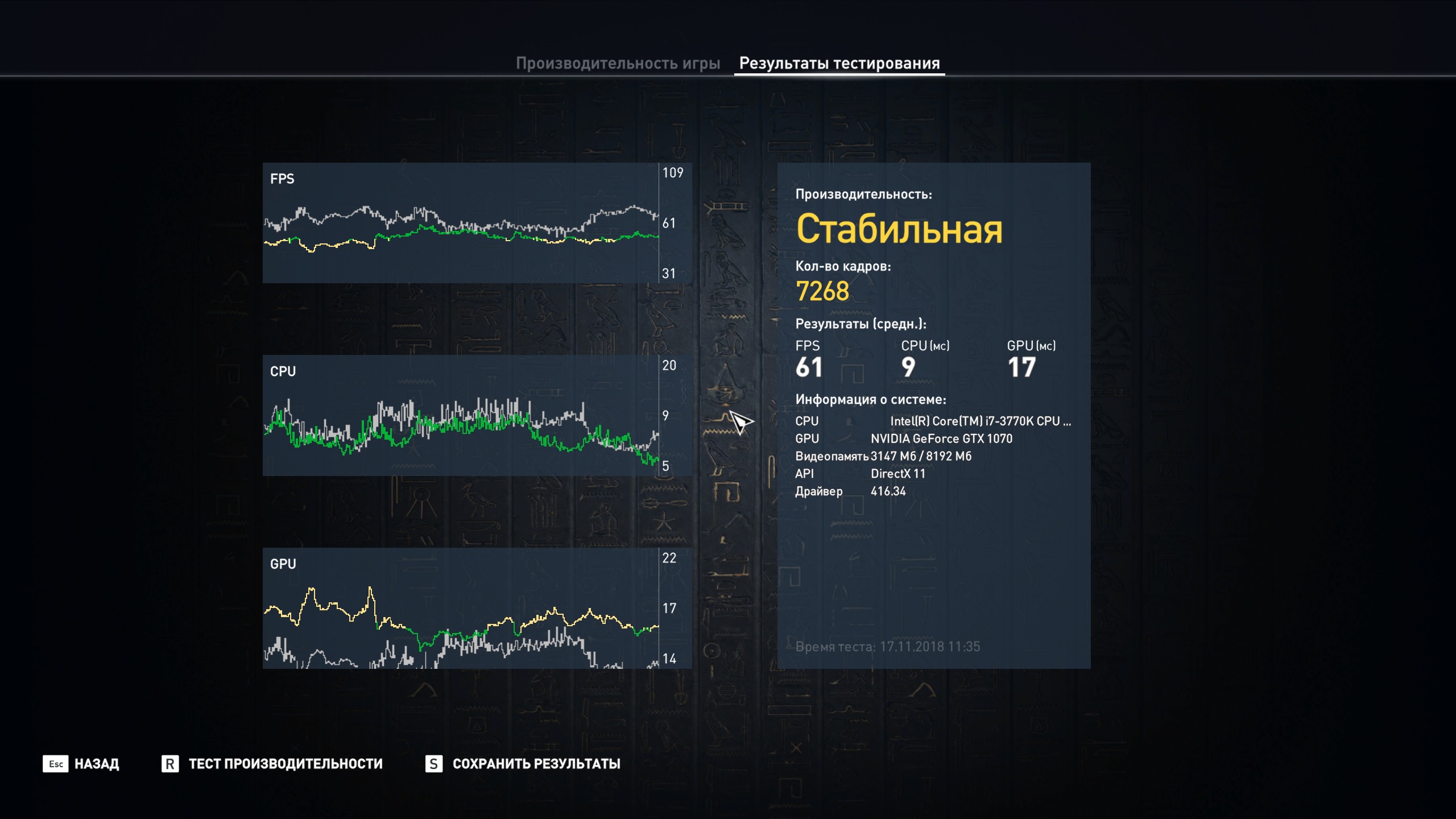

ДимON писал(а):
Фарик оч слабенький на проверку цп ибо достаточно даже 4 ядер, никаких фризов абсолютно нет мощности хватает, поэтому 8 потоков там относительно отдыхают. А вот любой ассассин прямо пожирает цп. Скачайте не поленитесь, будет оч интересно))))
я вот считаю, что фар наоборот круче проц гнет.. 3 так был вообще адовый... любой косяк разгона что видяхи, что проца гарантированно вылавливал.. прогнал демку в ориджине. все ровно QHD и FHD пресет максимально высокий.
QHD.jpg [ 457.55 КБ | Просмотров: 904 ]
FHD.jpg [ 449.35 КБ | Просмотров: 904 ]
Ой да ладно, любого i5 ему за глаза, начиная от 3750К. Это не ГТА или ведьмак, где просадки из за проца могут быть до 30фпс.

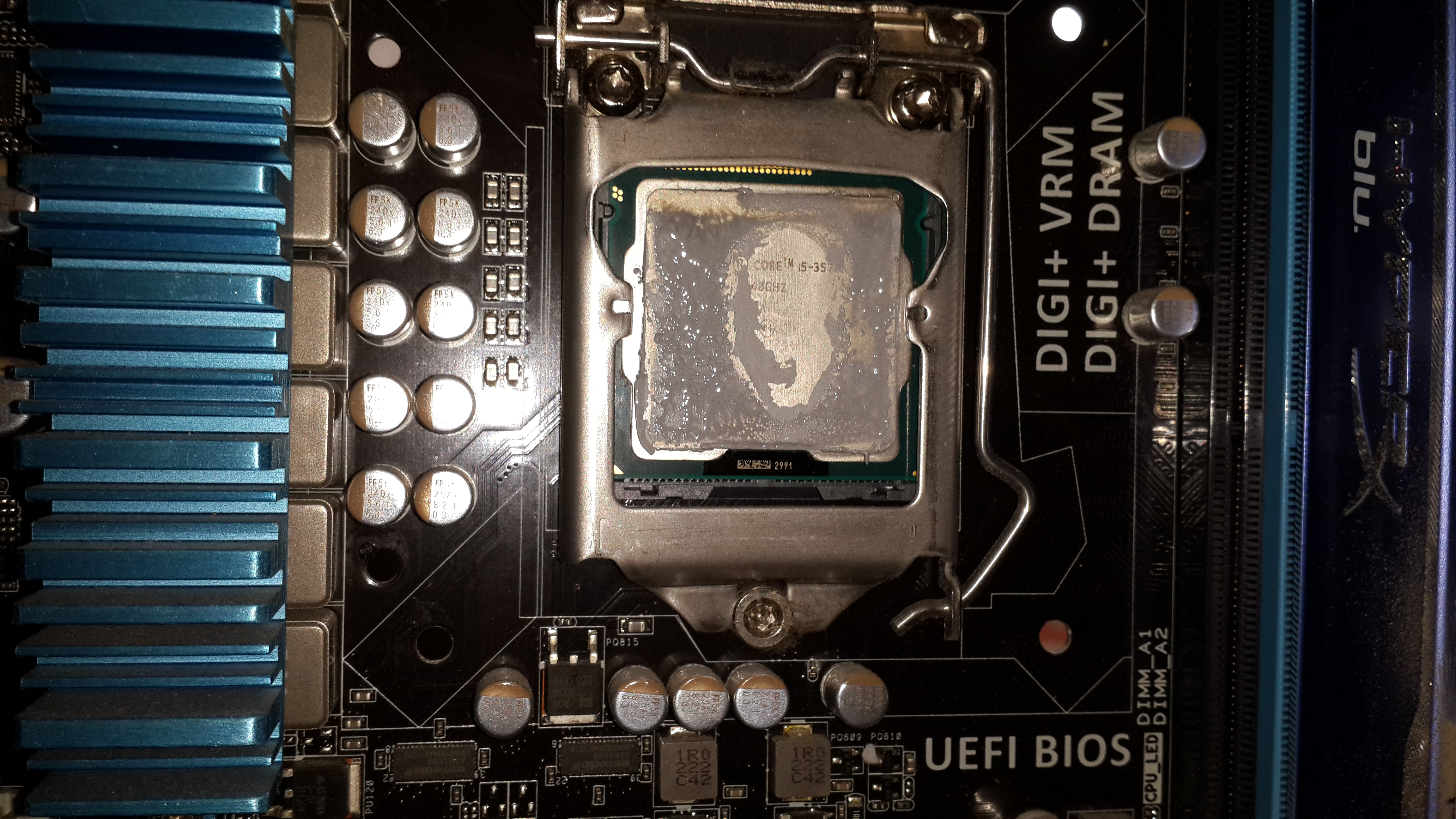

Val10 писал(а):
4,4 88 градусов - это много, имхо. только не надо про тиджеймакс 105, я не про это. греется не только проц, околосокет по-хорошему тоже надо охлаждать, да в любом случае чем меньше Т - тем лучше.
мой 3570к при 4.5 1.36в имел аналогичную темпу в играх мб чуток меньше 80-86 градусов это ему не мешало брать без усилий 4.5ггц и не сыпать ошибками, обдува матери там практически и не было, был 1 кулер направленный в сторону оперы и кулера проца, работающий на мин оборотах. Всё стабильно.

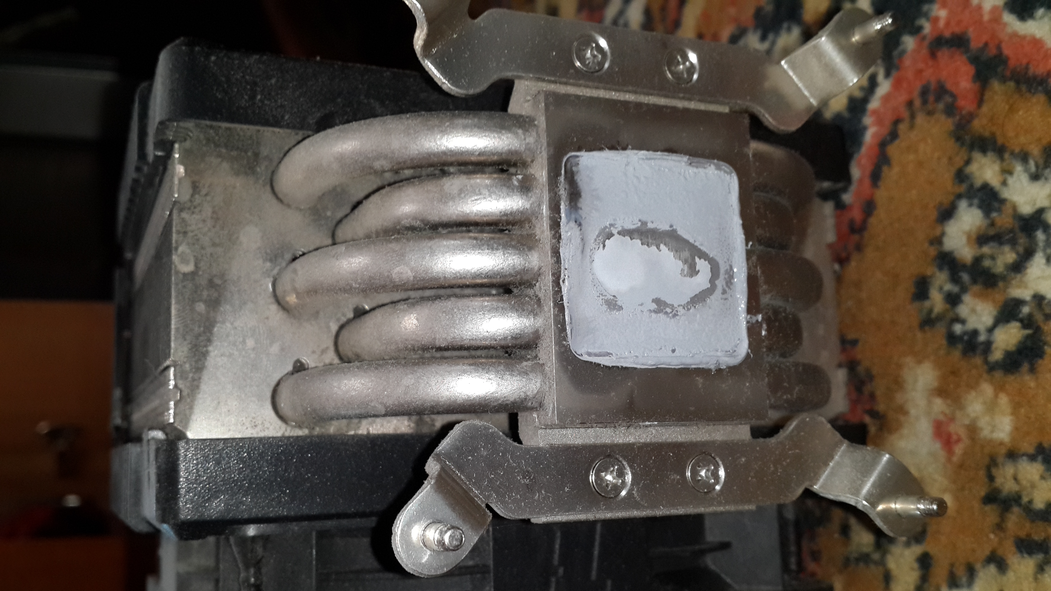

Но, мне нужно признаться :D кое в чём. Да, я знаю что иногда нужно пк чистить и менять термопасту на проце, но это же так лениво, так вот.
Предлагаю взглянуть на фото где термопаста не менялась наверно лет 5-6 т.е с покупки системы(бралась новой в момент выхода). Напоминаю проц стабильно работал при 4.5ггц 1.36в. около 80 градусов :dance: Т.е я снял свою башню с проца и увидел это, ничего не протирал. Всё настолько высохло, что в центре где кристалл пасты можно сказать и не было.
Вот только не надо меня хейтить :haha: я знаю что это просто позор. У меня и так траур 4.5 не берется :cry: , может быть достать его и спиртиком протереть, сразу после этого 7ггц возьмёт. :bandhead:
20181114_101531.jpg [ 3.01 МБ | Просмотров: 807 ]
20181114_101522.jpg [ 3.83 МБ | Просмотров: 807 ]
Asus P8Z77-V, Intel I7 3770K 4400Mhz , 16GB Kingston 2400MT, GTX 1080
Если её надо менять - то её либо много, либо ТП фигня. Паста жидкая только для удобства нанесения, проводником тепла является как раз сухая субстанция.
