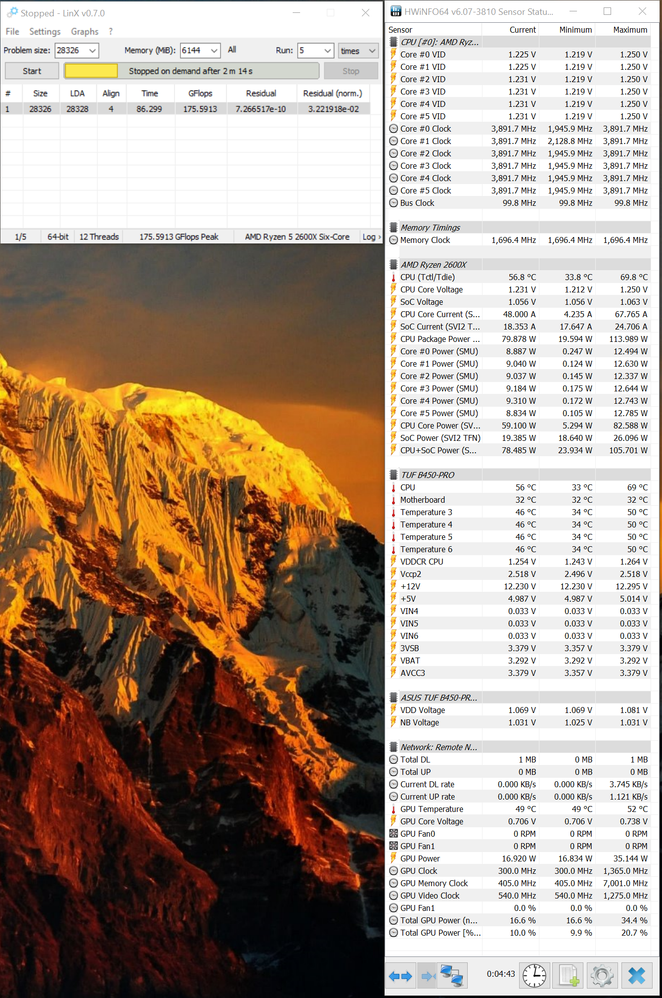

на проц 39 множитель и погляди с какой напруги он вообще поедет

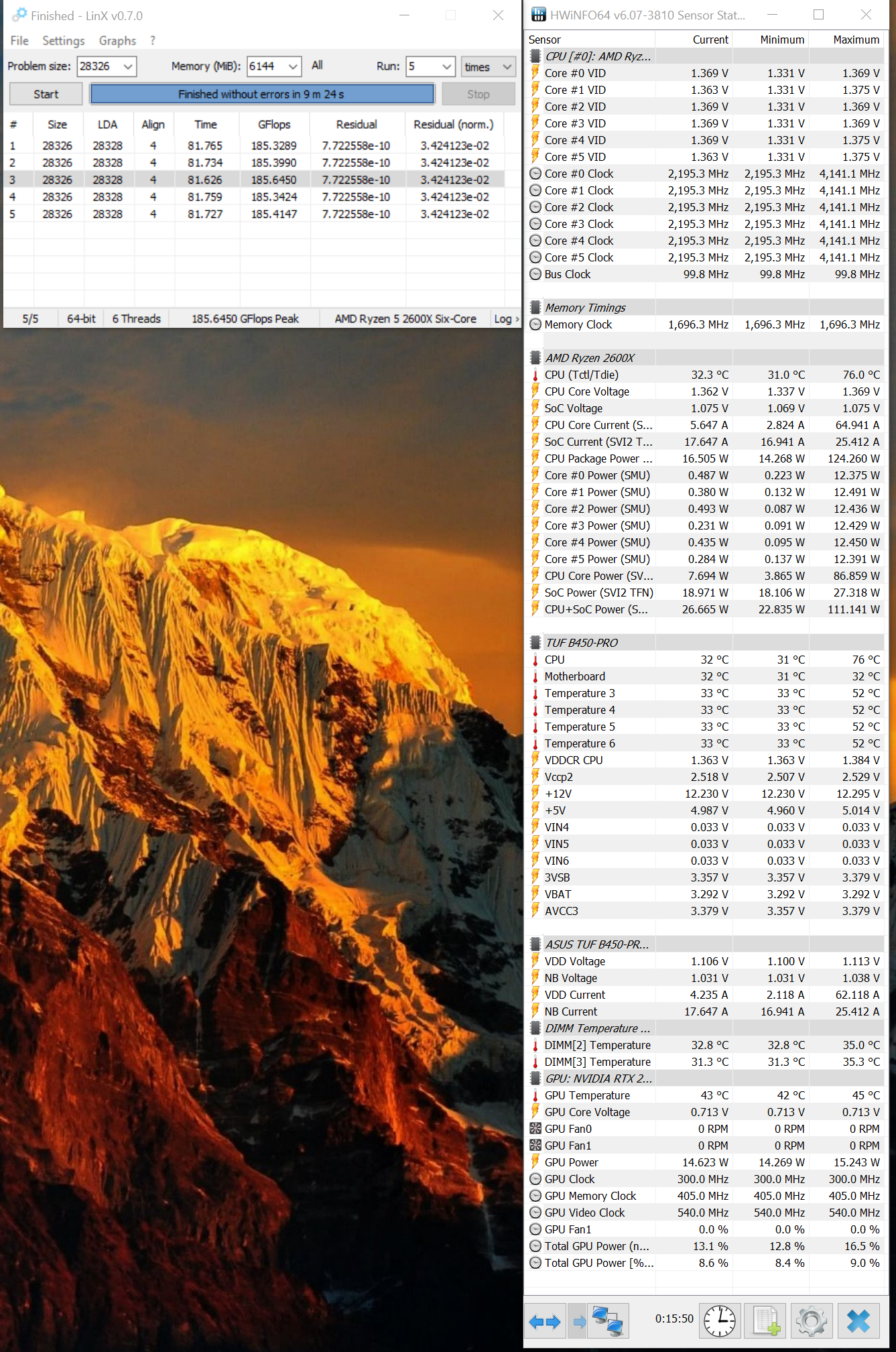

ну вот накинут 1.23 и 1.25 - едет в линксе , экран не тухнет, сайнбенч 20 проходит
Screenshot_2.png [ 2.85 МБ | Просмотров: 742 ]
Screenshot_3.png [ 2.37 МБ | Просмотров: 742 ]
стабильно едет-то?) прогони хотя-б 3 цикла,потом ставь 40 и прогони циклов 8.
Регистрация: 10.02.2010

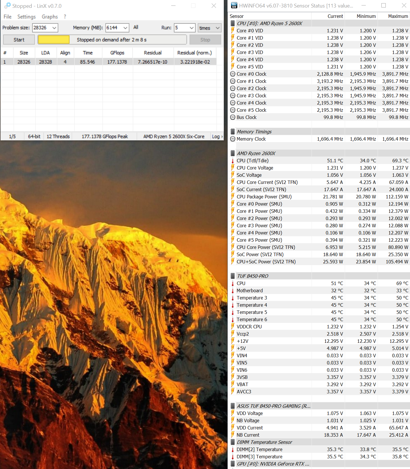

hjhyfgt245e34 даже меньше едет - 1.225. Есть ориентиры , дальше что делать то?
Screenshot_4.png [ 2.18 МБ | Просмотров: 730 ]

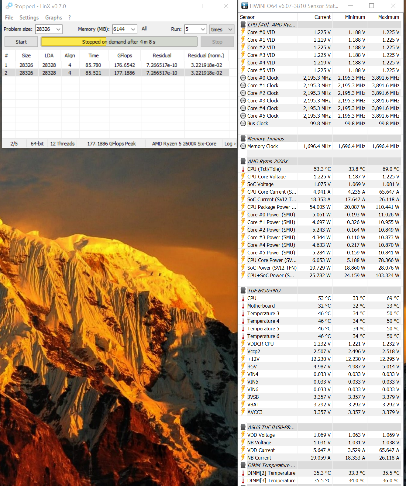

ну вот 4000 проходит уже на 1.29, SOC в биос 1.1 и темпа 75 почти. Ну и LLC высокий и режим экстрим - все фазы.
Screenshot_5.png [ 2.78 МБ | Просмотров: 652 ]
я не понял до сих пор зачем меня просили заново пройти разгон снизу вверх. уже 1.3 считай, на 4100 будет 1.4. Вопрос как снизить напряжение а не какой там припой, если бы он летел на 1.35 , но грелся адски тогда да надо снимать и смотреть , менять или скальпировать, а тут напряжение дикое
Добавлено спустя 15 минут 6 секунд:
множитель 41, напряжение 1.35. тухнет экран , но кулер не сбавляет обороты , а значит где то там за тёмным экраном идёт тест. Поэтому и накидывать приходится что бы экран не тух, может и меньше надо но экран тухнет

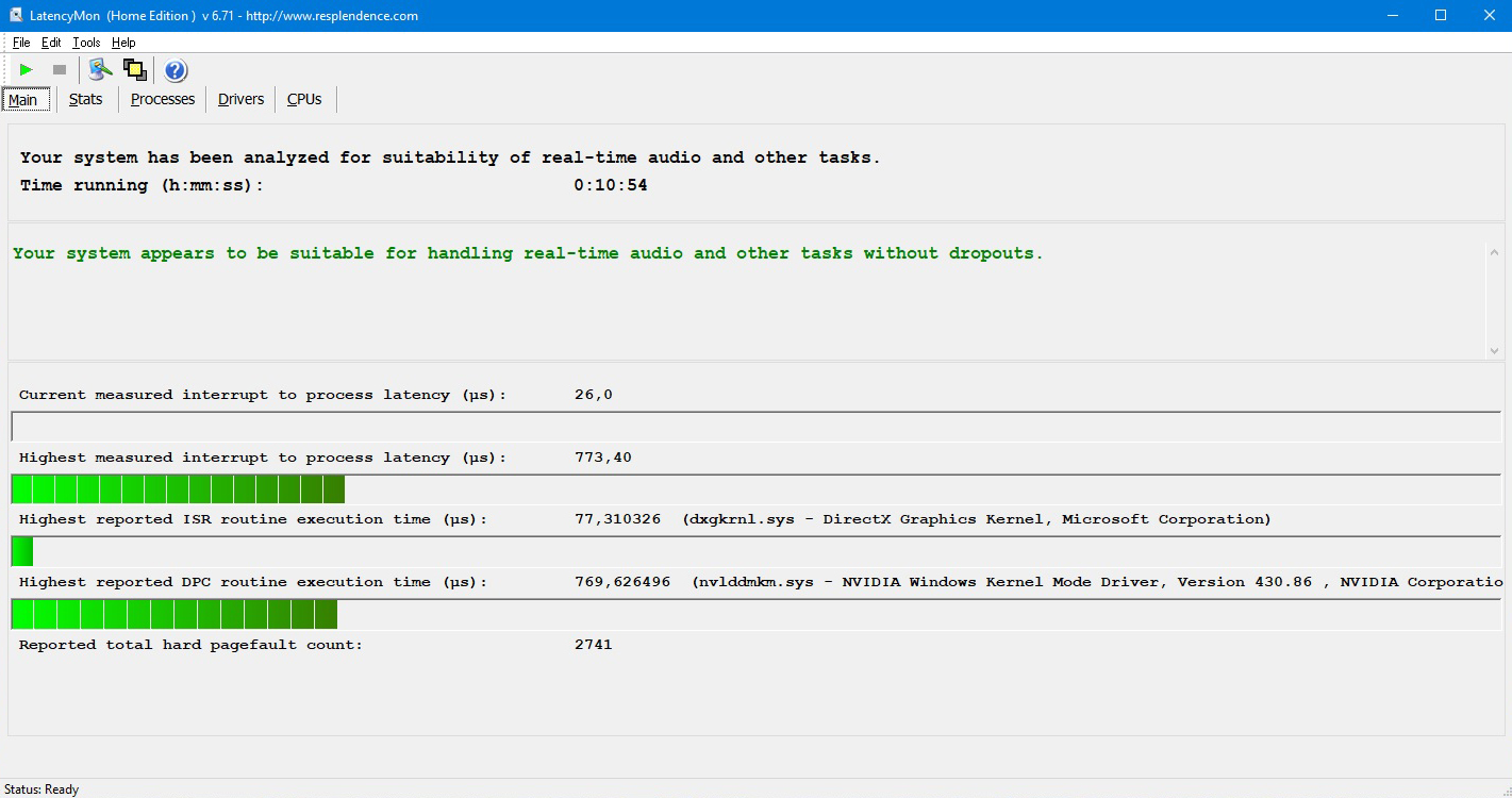

И это в простое... Все драйвера установлены после ddu на чистую
После обновы снес все драйвера,аудио,видео,лан драйвер,все переустановил начисто,в простое так,правда нехрина в этом непонимаю,нормально это или нет :-) :
Безымянный.jpg [ 390.96 КБ | Просмотров: 601 ]
Безымянный1.jpg [ 716.45 КБ | Просмотров: 601 ]

hjhyfgt245e34 поиграл с соком от 1.0 до 1.15 - как мёртвому припарки. Отключил многопоток , напряжение 1.35, множитель 41, линкс проходит :bandhead: , буду сейчас понижать напряжение.
п.с. iCUE от Корсар удалил - не помогло, экран так и тух. Прога АУРА стоит от Асус, но она тоже вырублена но и без неё тоже тух
Добавлено спустя 1 час 23 минуты 47 секунд:
ну вот 4100 на соке 1.075 и напряжение 1.325 в биос, но SMT выключен, с ним не проходит. Такой разгон наверное не нужен и не имеет смысла ведь фишка то как раз в SMT
Screenshot_6.png [ 2.81 МБ | Просмотров: 534 ]

SMT должен быть включен при разгоне или выключен?
Screenshot_7.png [ 933.37 КБ | Просмотров: 893 ]

мне ответят по SMT при разгоне?
Без SMT взял 4150
Screenshot_9.png [ 2.83 МБ | Просмотров: 854 ]
