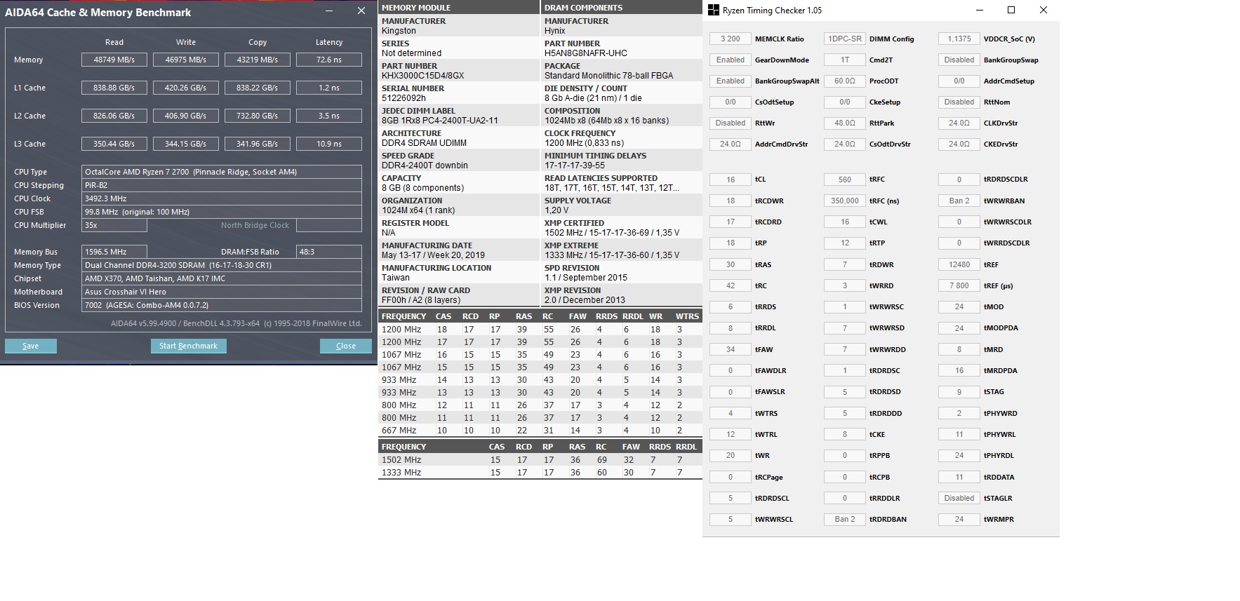

Ребят, привет! :beer:
Прошу помощи :writer: ибо я уже хз что делать, так как я нуб в субтаймингах. Читая гайд вообще ничего не понимаю или не так понимаю. Ну, да ладно.
Память откровенно самое лучшее из того, что было в наличии во время сборки. А именно Hynix-AFR (HyperX Predator HX430C15PB3K2/16)
Ставлю все по калькулятору (3200, V1 и тд.) сейв режим - сыпет ошибки в МемТест5 с настройками от куратора и уходит в перезагруз, иногда без синяка. Аналогично и на других режимах (3000, 3400...)
Проц в стоке, бокс кулер стоит. Ставил напруги все альтернативные и тд, что только не пробовал.
Ах да, кстати, может кто знает? Из-за чего Aura Sync отпадает? Помогает только переустановка винды :-( Когда химичил, пытался настроить, просто "Аура прекратил работу" и все :-(
В итоге выставил только первички по калькулятору сохранив все остальное на авто, включая питание. Все тесты прошел, результат ниже под шапочкой :yes:
Безымянный.jpg [ 348.45 КБ | Просмотров: 1809 ]
Хотелось бы понимания, что я делаю не так и выжать возможный потенциал с этих планок!
Спасибо :hi:

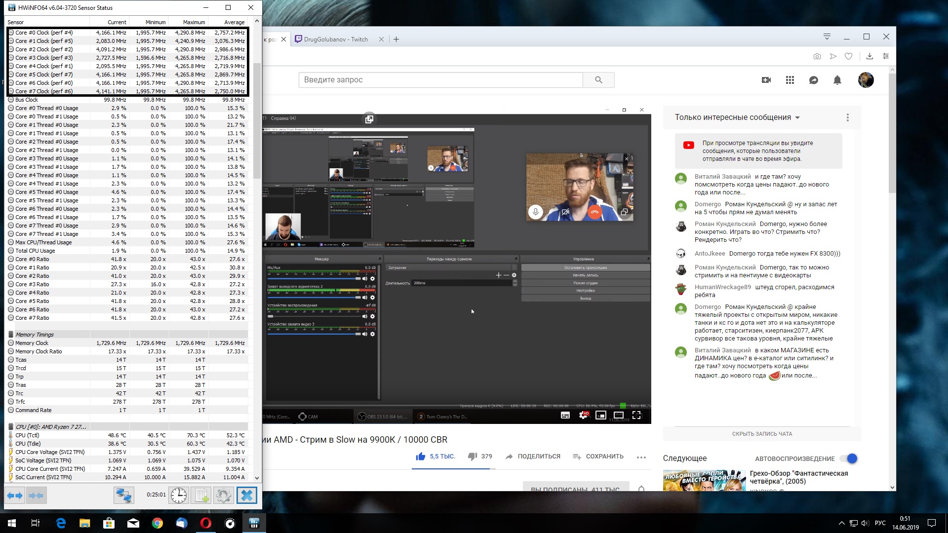

Хех, ну что же немного лучше потестировал все. В результате заметил следующее. После обновления 1903 получил какое то странное поведение частот. Они постоянно даже при просмотре браузера стали буститься до 4ГГц+ (при этом еще и множитель колбасит), думал может драйвера на чипсет слетели полез на сайт асуса, там версия от апреля, ничего нового не предлагается все оборудование уже установлено либо более новое либо предлагают установить повторно. Вот думаю, что же сие может быть. Буст одного ядра упал до 4340 ни разу не бустануло. Смотрю видео на youtube грузится 4-8 ядер ... жесть прироста нигде не увидел, ну ок в Мембенче калькулятора тест прошел на 2 сек быстрее стало не 210, а 208 сек. Вот даже сейчас пишу этот пост, а частоты себя ведут как взбесившиеся. До обновления все было стабильно 2195 при отсутствии нагрузки или браузинге/просмотре видео. Может какие службы ОС новые его дергают? Как проверить?
Вот такая петрушка. Пока не знаю чего делать.
Win10v1903.jpg [ 582.05 КБ | Просмотров: 1798 ]
В общем не советую ставить это обновление. Не спешите. Как то с ним все печально.
Gear down mode disable power down mode disable trfc нужно опускать хотя бы до 448 или что то около того)) tfaw 26-24 , tRDRDSCL -4 tWRWRSCL 4

Gelderoy
tWR пробуйте 12 с tRTP12, если не поедет, оставьте 20 с tRTP10.
tRRDS/tRRDL пробуйте 4/6, faw 16, будут ошибки - поднимайте faw до 24. После отключения power down переставьте tCKE в 1. Вольтаж на память, возможно, придется подкинуть, особенно после Geardown off и снижения tRFC.
SOC вольтаж столько нинада, пробуйте понижать до состояния "перестало стартовать / черные экраны в линксе" и плюс один-два шага. Обычно рабочий диапазон для 3200 - 0,975-1.025.
Вот когда этот параметр в еденицу ставлю, происходит Макарена просто :D ошибки на ошибках. Ладно, попробую, спасибо :hi:
И ещё, может подскажете. В биосе есть такие параметры, как tRCPAGE (0 по умолчанию) и tRFC2 (192), tRFC4 (132), которых нет в калькуляторе. Они как-то влияют на работу и стабильность?

Faxt717 писал(а):
от чего FAW считается?
tRRDS x4. Ниже 16 опускать смысла не имеет. Если не тянет, пробуйте другой множитель - 6, например. Уменьшение сокращает время прохождения теста.
Это не трогайте. RFC2-4 не используются.
CKE1 только при Powerdown откл.

Gelderoy писал(а):
Вот когда этот параметр в еденицу ставлю, происходит Макарена просто ошибки на ошибках.
power down=disable не работает?
