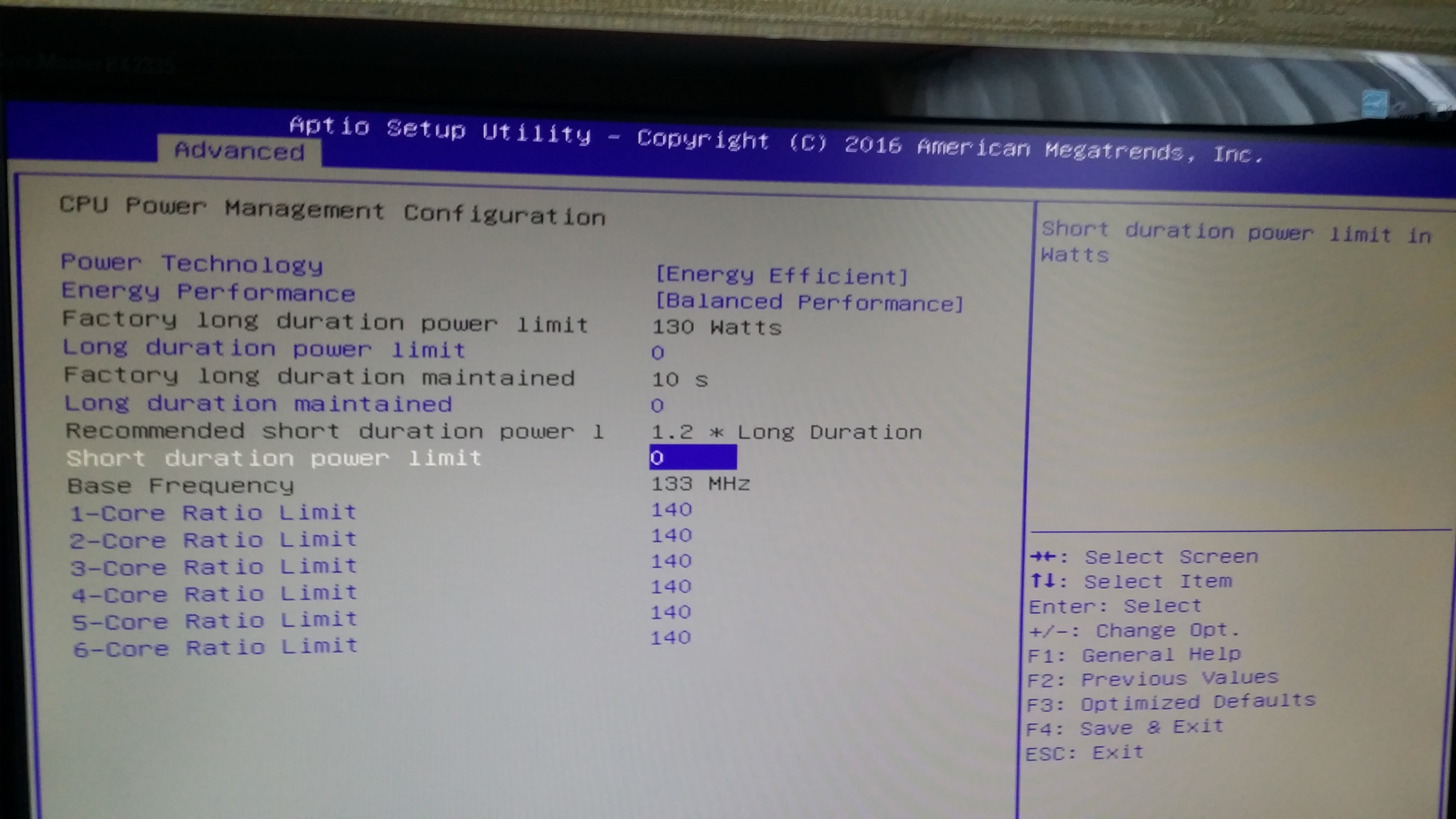

miigg писал(а):
.эх, а так хочется разогнать 1650v1 на недорогой хуань х79 (
Просто в биосе поменяйте на каждом ядре повер лимит. Значение 0 поменяйте на 140. Все ядра будут работать на максимальной частоте в нагрузке, а не только одно. Большие значения уже ничего не меняют, по крайней мере у меня.

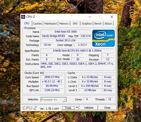

miigg писал(а):
подскажите, как разгоняли свой проц 1650, с помощью каких утилит?
У меня E5-1660, но сути это не меняет.
miigg писал(а):
выше 4ГЦ плата недает - каким образом, перегревается или питания не хватает? нормальный обдув или вода на силовых ключей исправит ситуацию?
Да просто множитель дальше не увеличивается (плата не дает). Ничего не греется, питания хватает. Обычный обдув, (два спереди вентилятора корпусных на вдув, два на выдув) радиатор питальника мосфетов на мамке я специально ничем не обдувал. Термопара в игре мафия 3 показывает максимальную температуру на радиаторе мосфетов 63 градуса, в простое сейчас 36 градусов. Температура в комнате 24 градуса.
Так же на этой мамке можно активировать PciE-3.0, если видеокарта от нвидиа поддерживает этот режим. http://nvidia.custhelp.com/app/answers/ ... 9-platform
Запускать force-enable-gen3.exe нужно от имени администратора и перегрузить комп. И помнить, что при чистой установке новых дров нужно заново запускать этот файл.

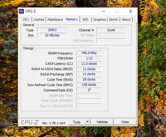

20170122_110856.jpg [ 2.22 МБ | Просмотров: 3197 ]
Xeon E5-1660@4.4GHz | Huanan X79 v2.46 | 32Gb DDR3-1866 | Gainward Nvidia GTX 1070 | OCZ-VERTEX4 128Gb, SK hynix SC300 mSATA 512GB
