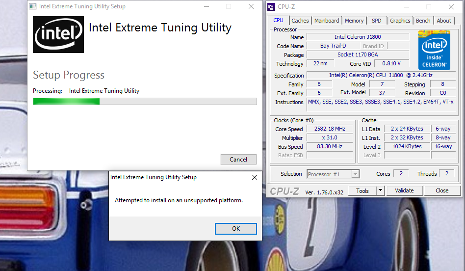

Добрый день.
Интуль такой интуль, на рабочем моноблоке стоит celeron j1800. Решил ради интереса прогнать xtu забавы ради.
А он мне говорит, что у меня платформа не та :facepalm:

qefir может дело в драйверах? Либо в версии ПО
