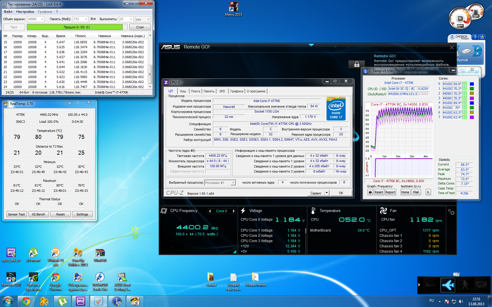

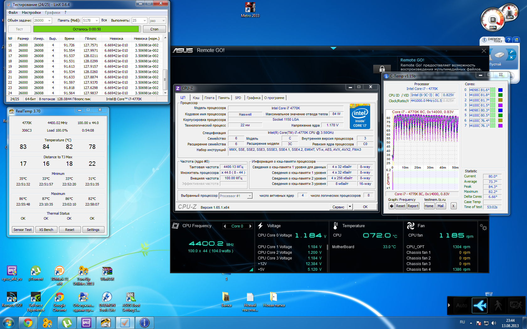

Регистрация: 12.08.2013
Тестил на Linx AVX в двух режимах на 10000 и 26000 объём задачи по 25 раз, в итоге 4400Мгц, напряг ваставил вручную на 1.180V, вроде всё стабильно, скрины прилагаю... Как вам, более опытным в этом воопросе, данные результаты ? Подскажите имеет ли смысл гнать дальше, или ещё чем нибудь потестить потежелее и подольше ?
10000-25.png [ 1.15 МБ | Просмотров: 776 ]
26000-25.png [ 1.16 МБ | Просмотров: 776 ]
