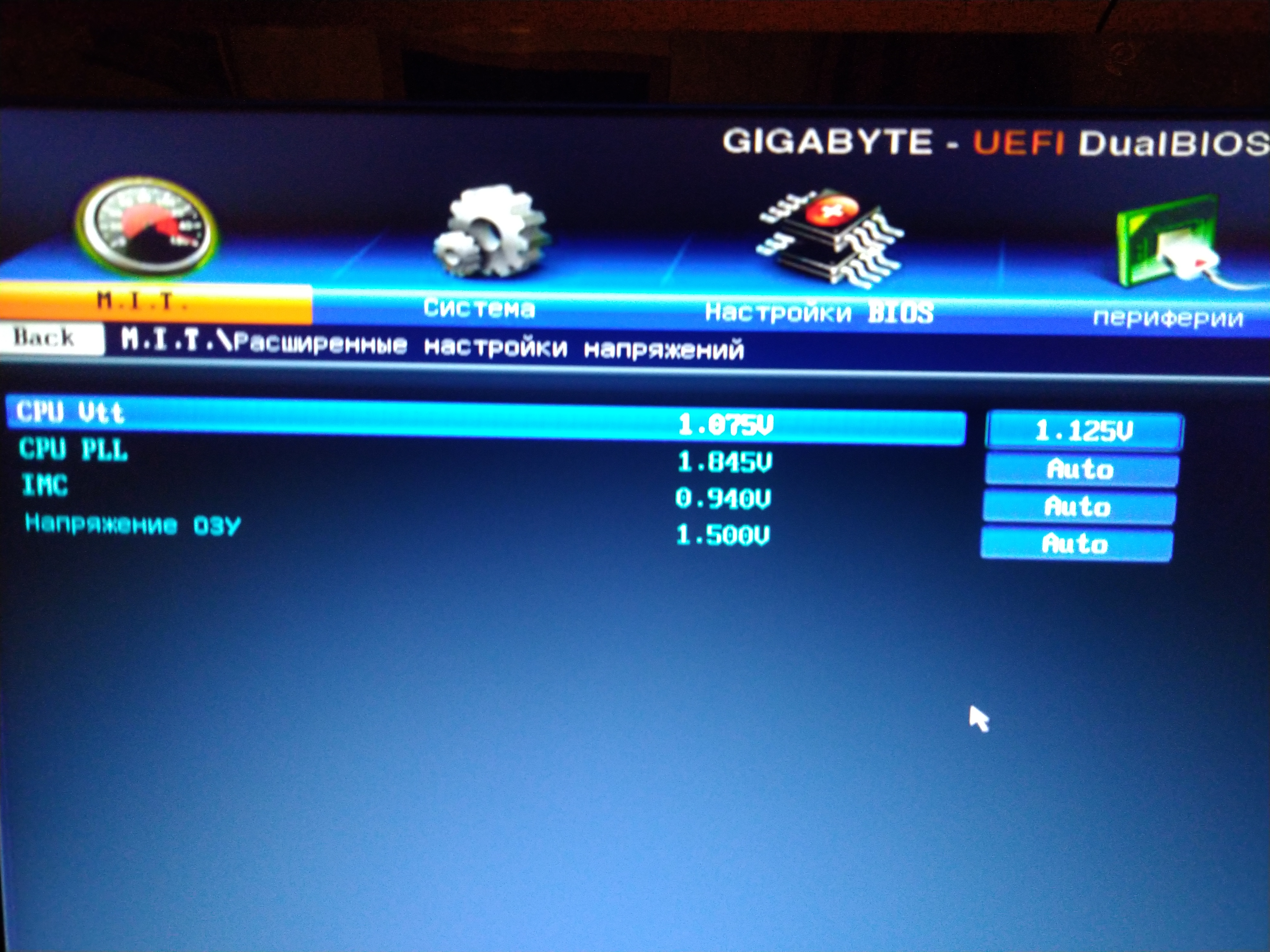

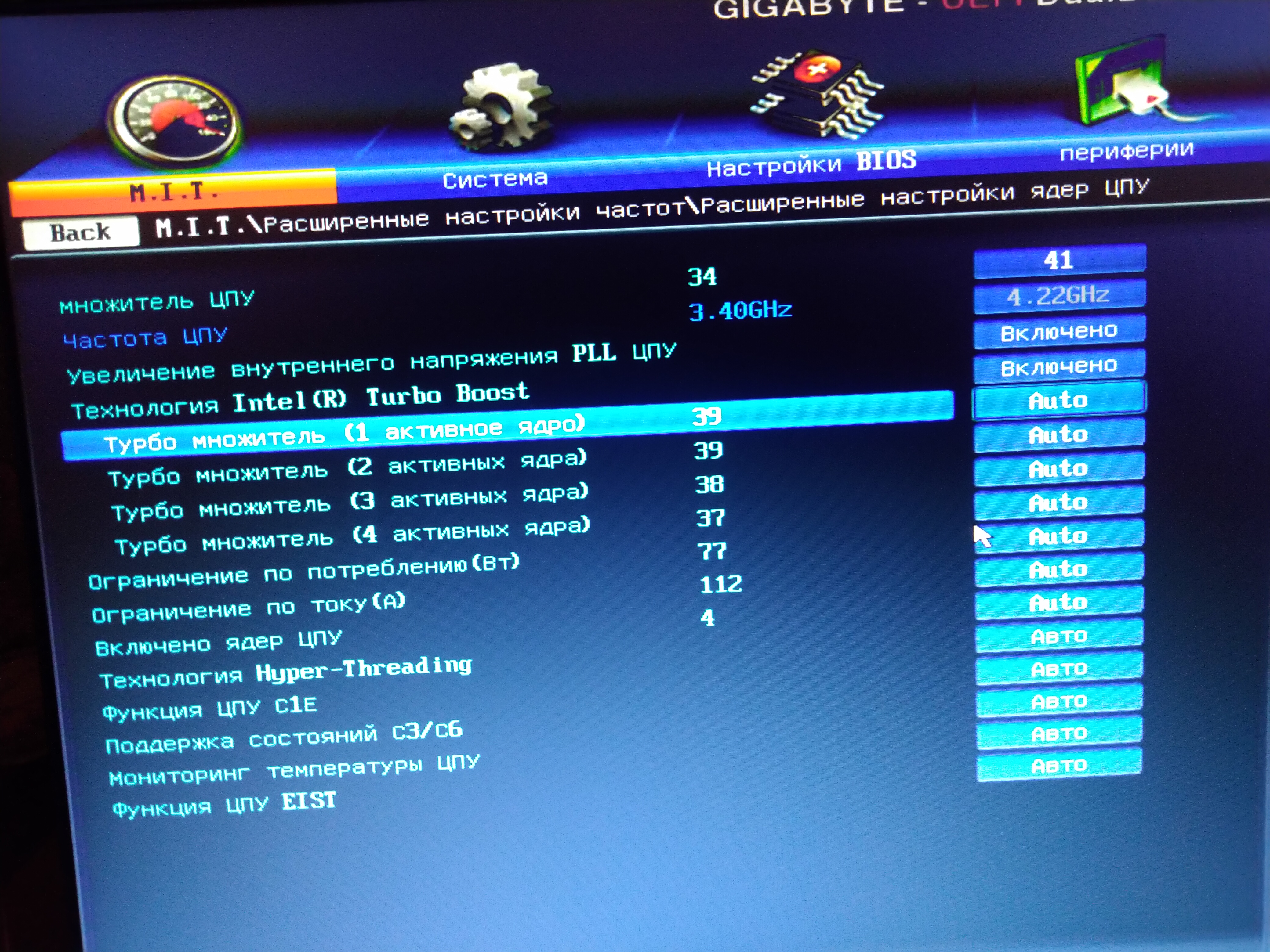

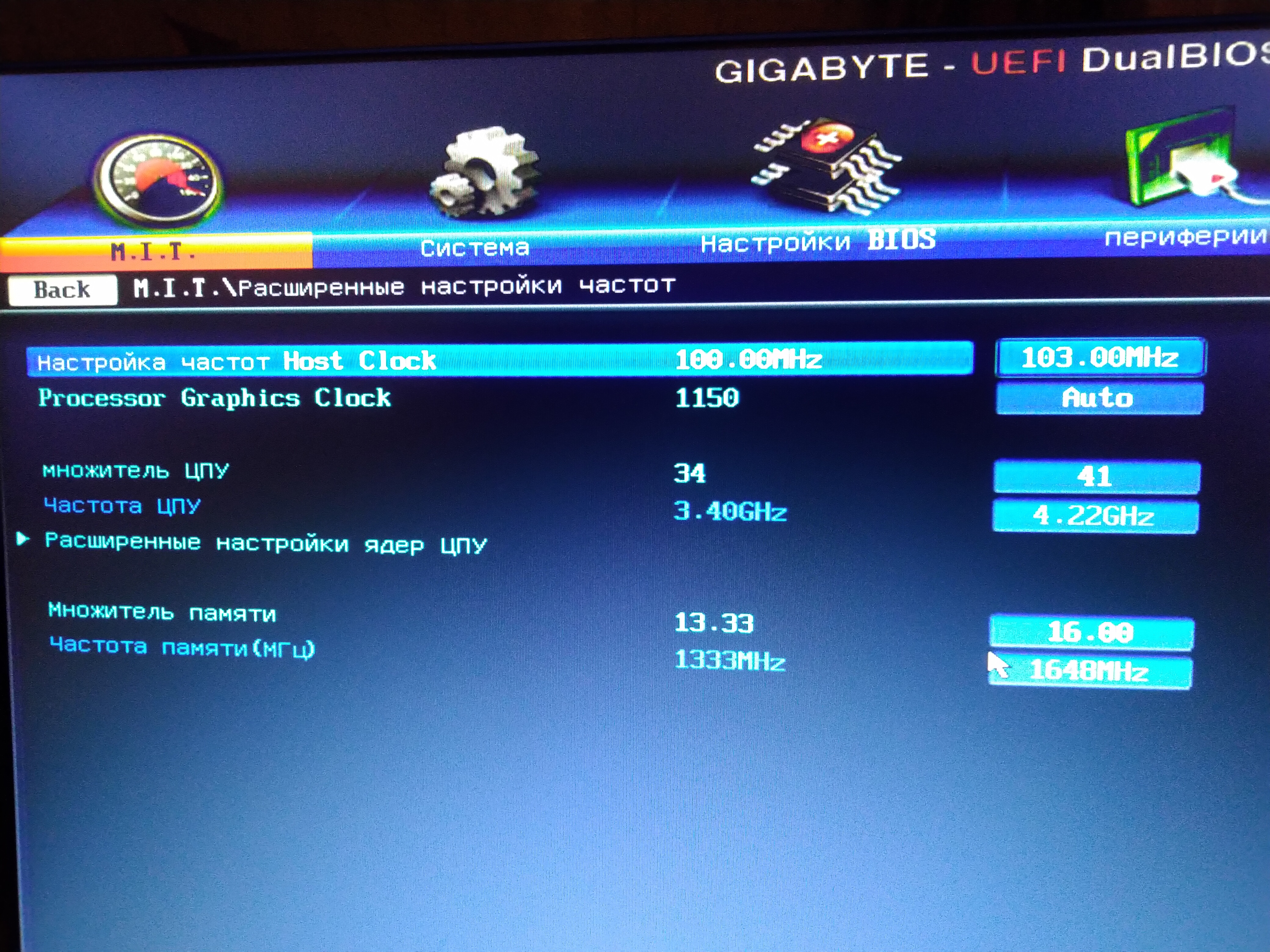

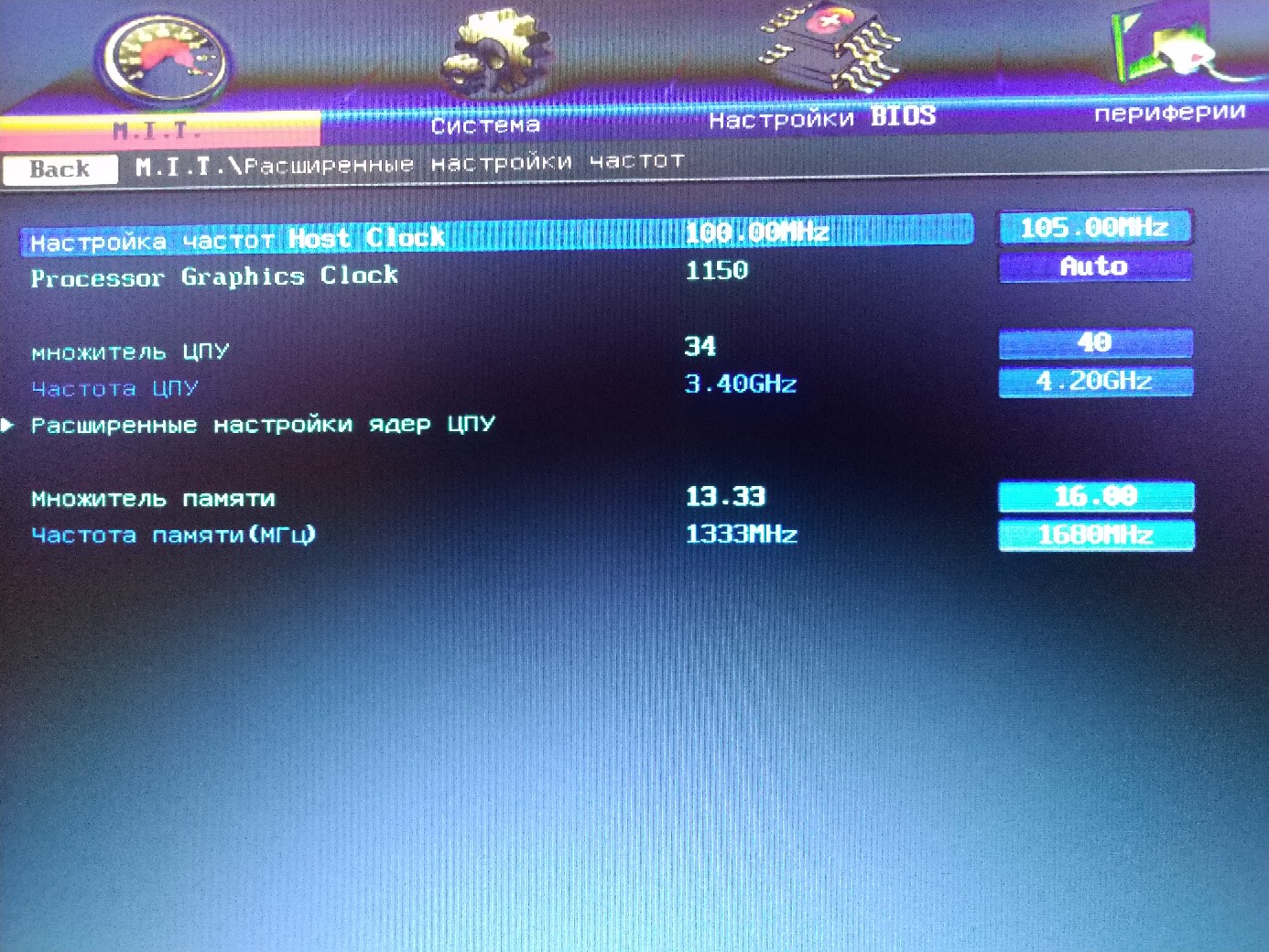

я его погнал до 4.3 но пару рас синий экран поймал ,понизил до 4.2 ,так и сижу

SPRIG эмм, а это ап чём было? :?: кого его, на чём, как... вижу вдруг зачем-то явно завышенные vtt, pll... а, понял, в профиле же есть железо. и что, даже 43-43-42-41 плата не могёт что-ли? упс, посмотрел в инете что за плата, нет возможности регулировки напряжения на ядрах... выкручивание всяческих лимитов тоже ничего не даёт? значит с процом не повезло (точнее, плата убогая), я 3770 на своей оффсетом в минус занижал напругу и он нормально работал.

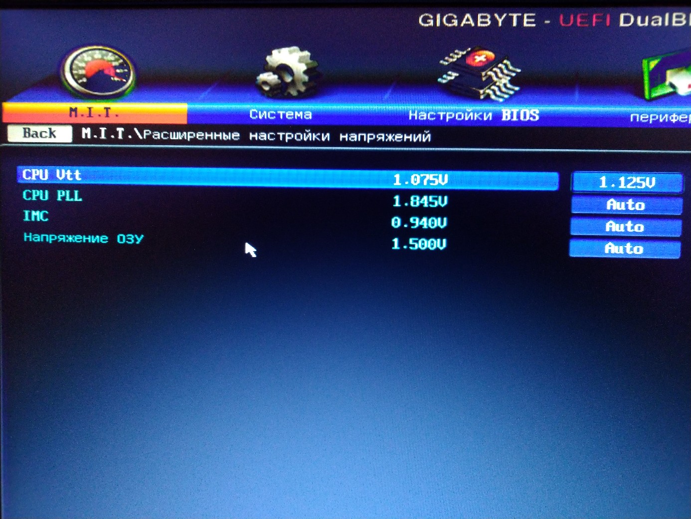

pll дефолтная 1.8 vtt 1.125 я выставлял из обзора процов i5 https://overclockers.ru/lab/show/49722/ ... 30_v_igrah ,в таком разгоне был i5 3550,на этом когда менял, просто поднял множитель с 39 до 41 и клок снизил со 105 ,потому что так выходило 4.3 ,а с такой частотой система периодически падала ,пробовал сделать как ты сказал и выставить на каждое ядро свой множитель и у меня после ребута даже биос завис ,пришлось сбрасывать
сейчас настроил так
1.125 это стоковое питание иви бриджа. если хочешь гнать его надо поднимать. естественно при 43 у тебя синька. мой камень берет 44 при 1.195v
так что рассчитывай 4.3 от 1.2v. если заработает снижай по немногу)))

SPRIG писал(а):
я по этому сюда и пришёл ,все мои знания о разгоне были из той ссылки ,но ещё мне сказали что моя материнка не шибко хороша под разгон и может погореть ,если увлечься поднятием питания ,так ли это и стоит ли опасаться?
маловеротяно. да и 1.2v это просто смех и для проца и для мамки.

выставил 1.195 в 4.3 ,буду тестить
множитель выше 41 выставляется только на К верно? а шиной выше уже смысла нет да?

wwr222 писал(а):
Попробуй.У меня даже 102 не брали.
перешёл к разгону оперативки и при шине 105 ,получаю 1890 и при запуске игры система виснет ,понизил шину до 103.7 ,оперативка вышла 1866 ,а проц 4.25 ,вроде не плохо получается
были падения системы ,вернул обратно 105 и 4.3 ,поднял напряг на опере до 1.6 и получил 1890 ,вроде всё пашет ,что странно с напрягом 1.8 на оперативке ,система тоже падала .
