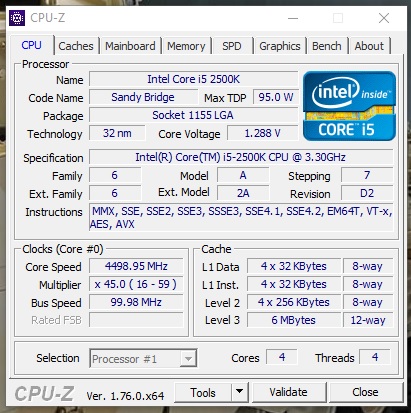

в биосе поменял только множитель 4,5 и вольтаж на 1.3. Мать P8P67pro
в тесте LinX проц больше 71 не нагревался, в простое 34-37
Норм?
