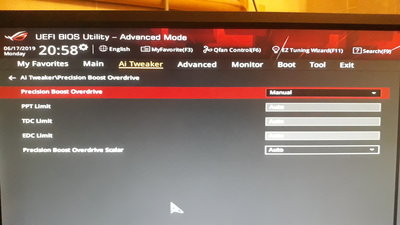

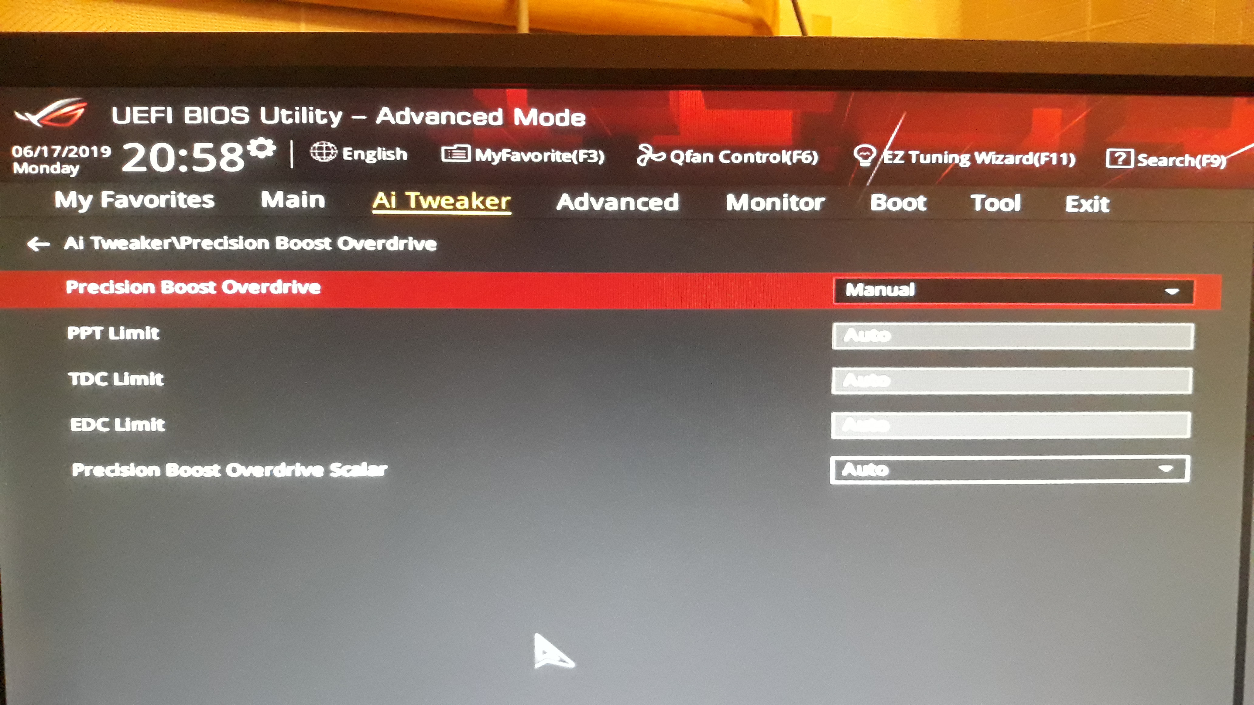

Spaik, спасибо, буду пробовать. Единственный момент это как ставить снизу вверх читая слева направо или наоборот? Или вообще каждый в свой пункт?
BIOS PBO
PBObios.jpg [ 1.82 МБ | Просмотров: 767 ]
Lorichic, я бы может и поменял (а может и поменяю), но до 1903 проблем не было :D
xxanderx, зависит от того какие у вас чипы. Возможно она может лучше и как верно выше сказали power down mode лучше выключить.
AsusSTRIX B550-F, 5900X+ArcticLFII280, iCHILL32Gb3800cl16, Sams Evo970 250Gb, EVO860 1Tb, Seagate 4Tb, BeQuiet SP9 700W, ASUS2070S, TTSupressor F31.
Регистрация: 23.06.2017
Откуда: Беларусь
Фото: 14
PPT/TDC/EDC : 200/170/1000 вот так.

Регистрация: 09.11.2016
Фото: 71
Понял. EDC 1000 для моей платы это не много? И нужно ли включать контроль фаз экстрим? Или достаточно оставить стандарт? Поднимать лимит процессора со 100% до 110-140% нужно?
