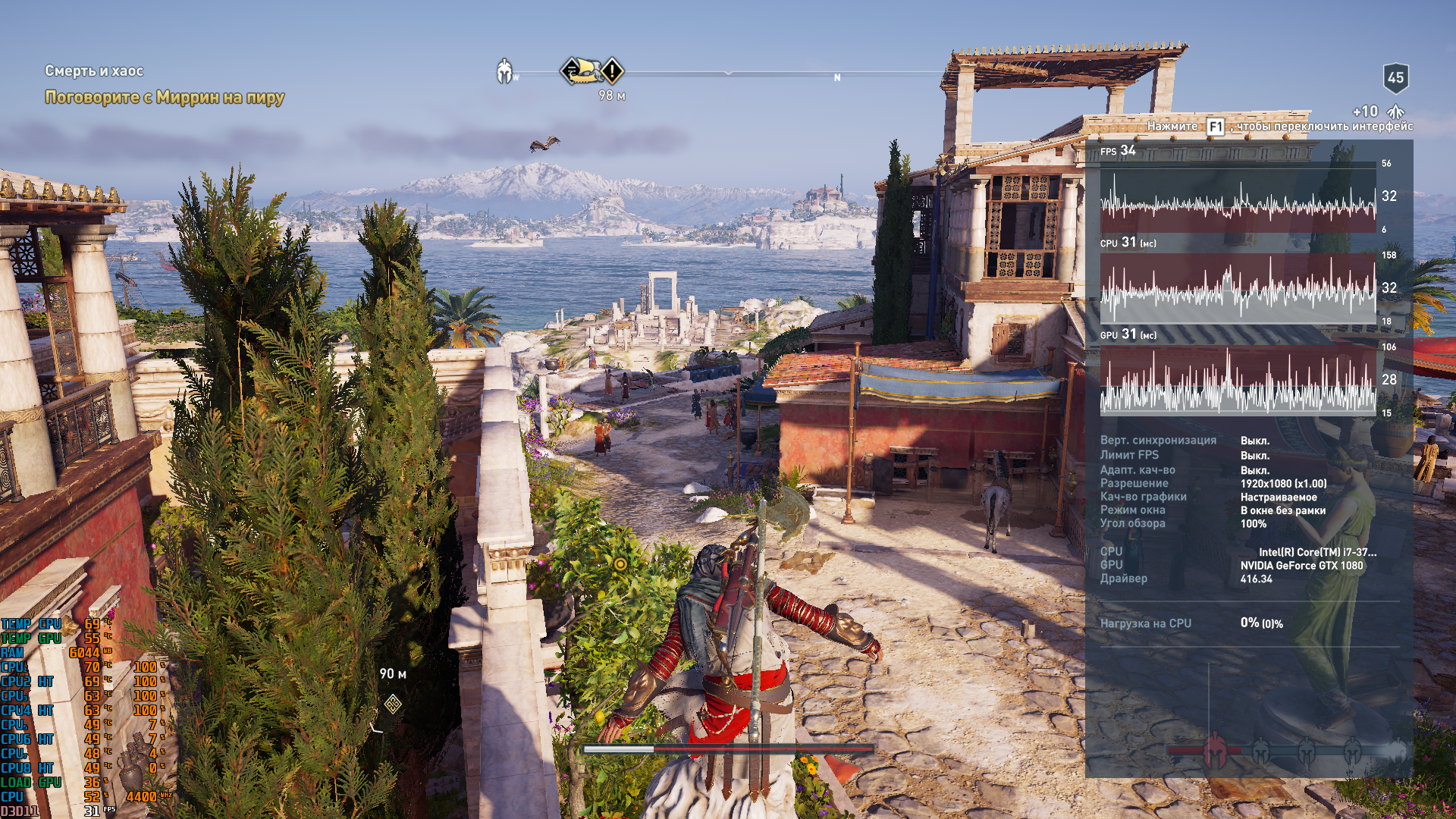

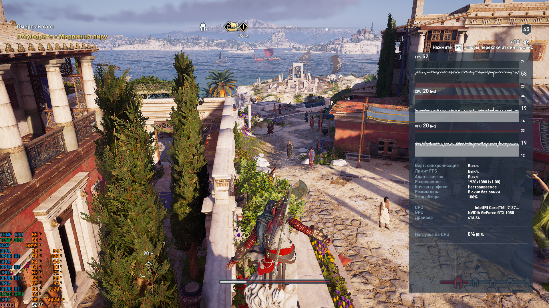

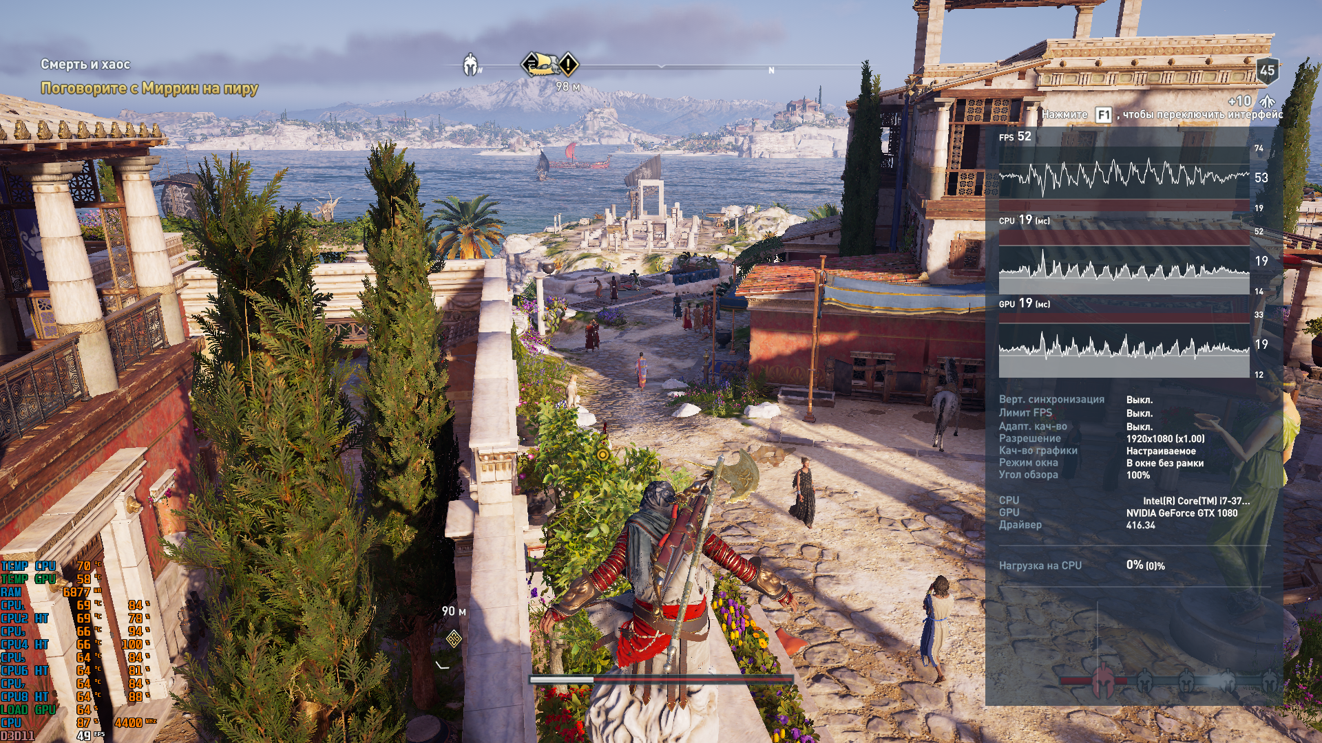

Сулик Шахбанов писал(а):
Просто у меня 1600мгц память
1600мгц это просто полное дно(не потому что у тебя стоит такая, просто морально устарела), такой частоты не достаточно даже для обычного 3570к, чтобы снабдить его информацией, чтобы проц не отдыхал.
в играх на такой частоте постоянные просадки и дерготня, даже в dragon age inquisition слегка подфризивает на такой частоте с i7 3770k на 4.4ггц
Стоит ли в будушем менять память с частотой 2133мгц
Лучше копить бабки на самый новый 6-ядерный проц, не важно интел или амд - они будут быстрее.
проц и 7 3770к на 48
Даже такая высокая частота не спасёт, проц просто простаивает.
Если кодишь видосы - прирост от такой частоты проца есть , если игры, он будет мизерный т.к. всё упирается в оперу, в пропускную способность.
Сам возьми да позапускай бенчи - сделай свой сток 1600мгц и прогони, а затем скинь на 1333, результат тоже будет.
Лично для тебя и 1060 это не видно конечно, т.к 1060 сама больше 60-70FPS не в состоянии выдать в последних играх.
А вот с 1080 картина другая.
Вот смотри скриншоты:
1 Скрин: вроде сидишь смотришь в одну сторону 52FPS просадок нет, игра идёт плавно, но вот загрузка gpu около 63% т.е. видяха ПРОСТАИВАЕТ, не загружена, и это заметь у меня опера 2000мгц, на 1600 там будут слёзы, думаю можно смело откинуть еще 10-15FPS при 1600мгц.
2 Скрин: имитируем геймплей, просто вертим камерой влево-вправо, неважно куда вертеть, мышка сразу превращается в кисель, играть не приятно, целиться будет сложнее. Загрузку gpu здесь трудно поймать, но справа по графику видно просадку. Т.е загрузка будет еще меньше чем 63%.
Конечно данная сцена довольно сложная по игре, не вся игра такая, в 90% случаев FPS не ниже 60 - всё оч плавно, но нет никакого запаса, чуть что, сразу меньше 60FPS и ватная мышь, кисель и прочее.....я вообще люблю когда не менее 90FPS :dance:
Имхо еще поиграть так конечно можно чуток, но платформа в целом для игр уже мертва, ибо нет стабильного FPS - дикие скачкИ.
В новой ларе крофт скачки вообще от 120 до 55 - бред.
3 Скрин.
Пока писал пост, отключил 4 потока.
Ну и полюбуйтесь на это......скрин говорит сам за себя. Загрузка около 36% это полностью не играбельно.
