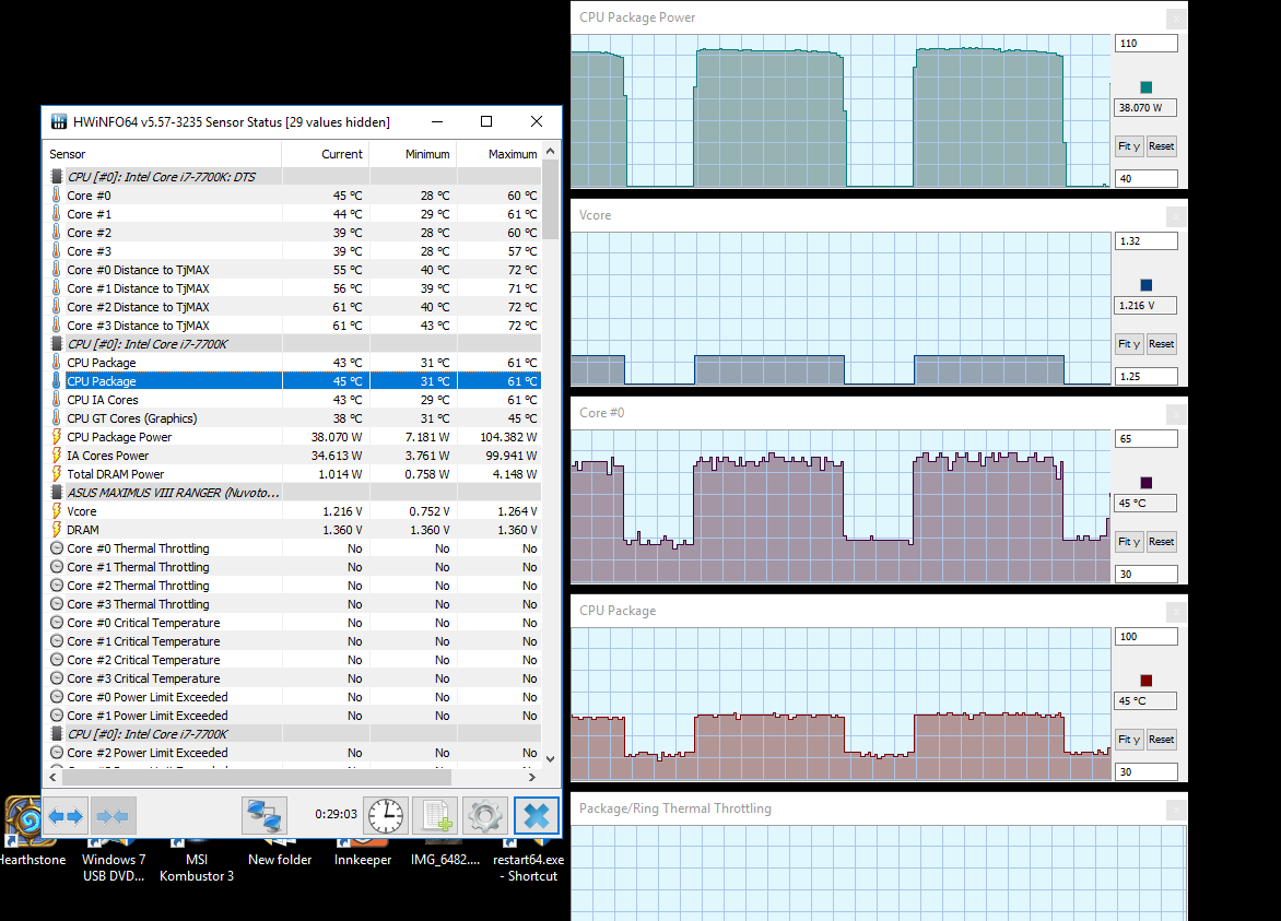

industria писал(а):
Память в обоих случаях работает на стандартных 2666mhz при стандартном вольтаже. Вольтаж CPU 1.424, в биосе ничего не менялось, проводилась только чистка водоблока (который был к слову забит) и смена пасты на жм (полностью убрал под крышкой, над крышкой, и нанёс новые слои) ввиду того, что разбег температур по ядрам достигал 15 градусов + изменения в контуре для того, что бы помпе жилось проще. Даже трубки не стал чистить, хотя на них ярко выраженный налёт от краски.
Kuzmic14 писал(а):
industria, чтоб говорить о температуре, надо бы вольтажи вначале выравнить.
industria писал(а):
Вольтажи одинаковые
Kuzmic14 писал(а):
industria, вы можете показать какое значение VCore на жм+mx4, как на первом скрине (с MX-4)? У вас же автовольтаж в BIOS выставлен? всё по-умолчанию?
Да, да, да. До 1.424 он прыгает не всегда, видимо LLC в автомате шалит.
На деле при работе линкса вольтаж держится на уровне 1.392V 90% времени, так было, так и осталось, ничего не менялось, так как замена пасты на ЖМ происходила не для снижения температуры и тестов производительности, а для выравнивания температур по ядрам. А о том, что температура не изменилась (но выровнялась) я просто поделился с форумчанами. Это как бы не проблема.
жм+mx4
жм+mx4 ещё разок, max 1.424v

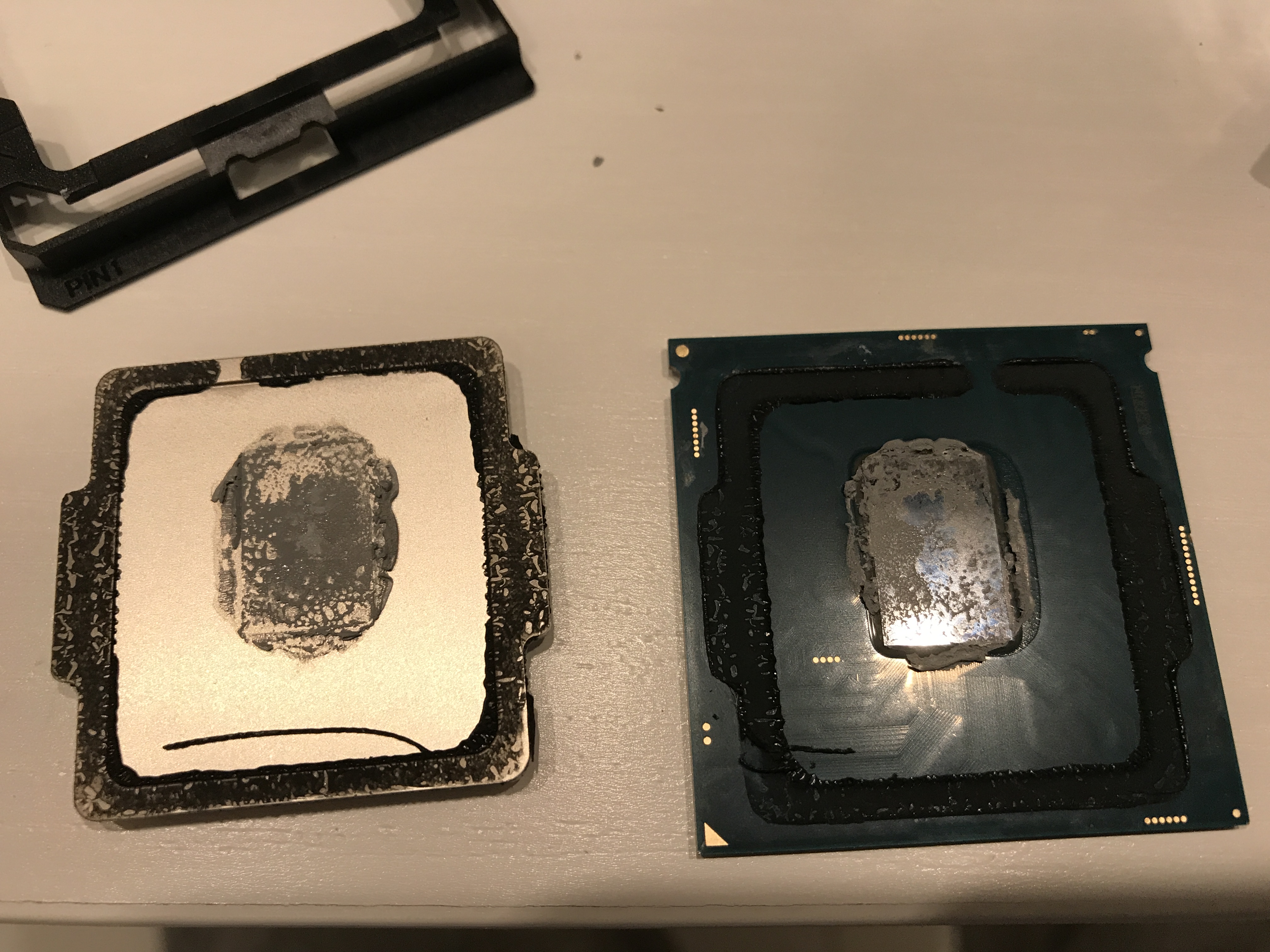

industria писал(а):
Вопрос ко всем, а что собственно с самим кристаллом? Его можно "щёточкой" зачищать от старого ЖМ для примера?
Я вот на кристалле заметил тонкий налёт, разглядеть можно только под определённым углом и убрать аккуратно не получается.
Я жм удаляю авто полиролью (без воска), и такой же полиролью очищаю поверхности перед очисткой (обезжириванием) растворителями в процессе подготовки к нанесению ЖМ.
Если оставить кристалл в таком состоянии как на фото, жм не будет нормально смачивать поверхность.
Это может приводить к повышенным температурам, к увеличенному разбросу между температурой ядер.
Вуаля, значит вероятнее всего отсутствие разницы между температурами жм и mx4 и кроется в этом осадке на кристалле.
Что же делать как же быть, даже не знаю хочу ли я это устранять. Но спасибо:)
p.s. я думал всё же о чём то более грубом, как та "губка" которая идёт в комплекте с liquid pro, но она очень грубая и царапает на сколько я знаю.
Это не налёт, это очень похоже на поцарапанный камень ...

chizhov0777 так кристалл легко царапается даже от бумаги )
А чем заполировать можно?

chizhov0777 Ничем, на работу не влияет

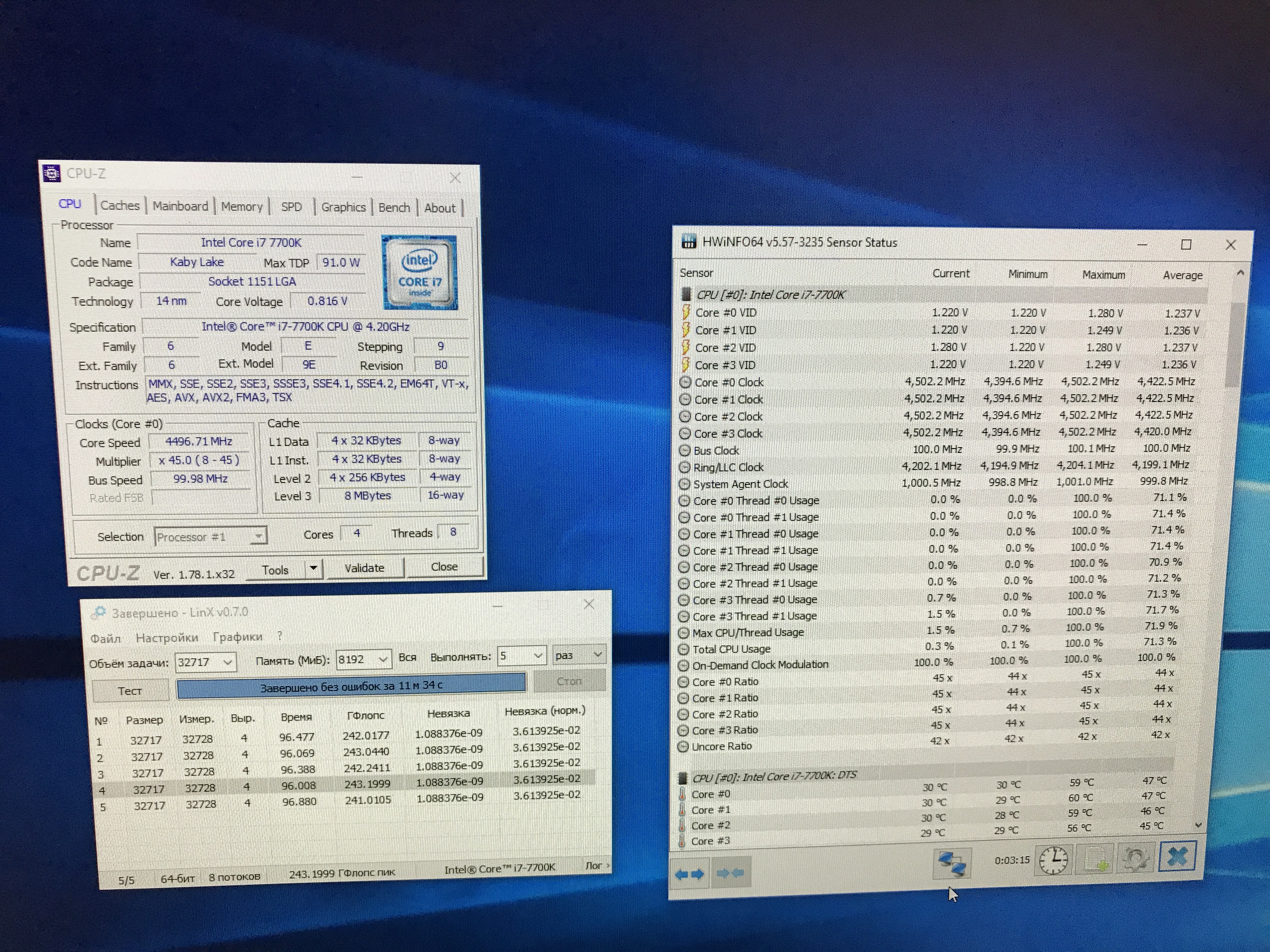

Привет. Скальпировал первый раз. Что скажете, нормальные температуры получились?
IMG_6619.JPG [ 2.28 МБ | Просмотров: 1528 ]
IMG_6622.JPG [ 5.59 МБ | Просмотров: 1528 ]
Поздравления с успешным проведением немного рискованной операции! :applause:
Что касается некоторых нюансов вопроса: понимаете, на мой взгляд, маловато данных для объективного сравнения вашего разгона с другими, смотрите сами - чуть ли не треть мониторинга занимают ничего не значащие данные о загрузке ядер ЦП в 100% (а как иначе могло быть при стресс-тестировании?), зато нет ряда важных параметров, важнейший из которых - потребление всего ЦП (Вт) в разгоне, поскольку именно он отражает уровень тепловыделения ЦП. Было бы здОрово, если бы вы смогли настроить отображение в HWiNFO64 именно наиболее важных и интересных параметров, что программа вполне позволяет сделать, тогда бы "окно мониторинга" могло бы выглядеть, например, так, как показано здесь.
Если отвечать формально, касаясь только темп-ры как таковой, то можно говорить о том, что наблюдаемые у вас макс. температуры ядер можно считать более чем безопасными (много меньше Tjmax)!

BOL для кулера среднего класса норм, для воды много

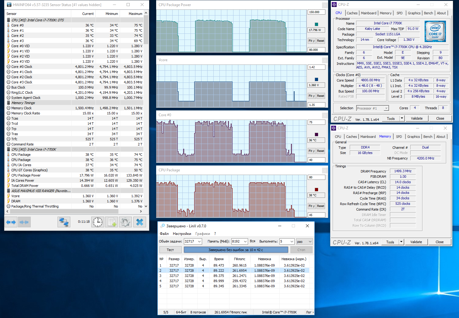

Andy119 так?
linx.PNG [ 108.6 КБ | Просмотров: 1411 ]
Забыл, что вентиляторы на радиаторах настроены на поддержку температуры 30С в контуре :lol:

BOL писал(а):
Andy119 так?
Почти идеал, на мой взгляд :-), вы явно освоили настройку проги, с маленькими но:
- информация о мощности потребления и Vcore добавилась, но не видна информация о частотах работы (ядра, кеш, шина), а она ведь тоже интересна юзерам (а некоторым только частота ядер и интересна...), да и вам, "для архива", наверное, пригодилась бы?;
- заметная часть мониторинга у вас посвящена подробной, по-ядерной, индикации отсутствия троттлинга и "критической температуры". В принципе, если только специально не интересует именно по-ядерная индикация, то, например, для троттлинга HWiNFO64 показывает "собирательный" сигнал (по ядрам и кешу) - "Package/Ring Thermal Throttling" - которого, по-моему, вполне достаточно, чтобы показать отсутствие какого-либо троттлинга в опытах. Что касается необходимости вывода сигнала "критической температуры" - мне это кажется излишним, так как при достижении этой температуры, ЕМНИП, происходит окрашивание прогой в красный цвет значений температуры ядер, снимаемых с датчиков DTS - т. е. этот момент хорошо и так виден на мониторинге, можно сэкономить место в окне мониторинга под что-то более нужное (те же частоты, например);
- сейчас на скриншоте нет окна самого стресс-теста - получается, что из скриншота мы не узнаем, какой тест запускался, сколько прогонов, каков результат - согласитесь, что такой скриншот не совсем годится для сохранения в архиве опытов, так как он получается не самодостаточен, требуется много чего "дописать" к нему, чтобы сохранить более полный объём данных об опыте.
Что можно сказать по температурам: в моей подборке скриншотов опытов юзеров по разгону, буквально единицы имеют сравнимое потребление мощности ЦП, во многих других случаях потребление составляет намного бОльшие величины - под 130...150Вт и даже иногда более. В основном, наверное, это связано с тем, что многие юзеры производят разгон до более высоких частот и при более высоком Vcore, что, естественно вызывает большее потребление мощности ЦП.
Тем не менее, в "коллекции"есть пара таких, например, результатов с таким же типом ЦП:
- i7-7700K, 4500MHz, 99,5W - темп-ры ядер 69...73С, 245GFlops в LinX 0.7.0;
- i7-7700K, 4500MHz, 117,3W - темп-ры ядер 77...85C, 232,2GFlops в LinX 0.7.0.
Понятно, что это опыты с примерно тем же потреблением, но вовсе не обязательно с таким же точно охлаждением ЦП, как у вас, поэтому такие сравнения опытов по температуре несколько относительны, но хотя бы "со стороны" тепловыделения ЦП - сопоставимы.
Хоть я и не заядлый оверклокер, но мне думается, что свой экземпляр ЦП вы ещё очень даже "недогнали"... Видны явные запасы (по сравнению с другими разгонами) по потреблению ЦП, величине Vcore (многие повышают до величин близких к 1,35...1,4V), ну - и по температуре ядер.
Вопрос "для статистики" - этот мониторинг HWiNFO64 соответствует тем же настройкам ЦП, и тем же установкам LinX, что были на ваших фото? Спасибо!

Разгон до 4.8@1.37v LLC5:
linx.PNG [ 444.7 КБ | Просмотров: 1253 ]

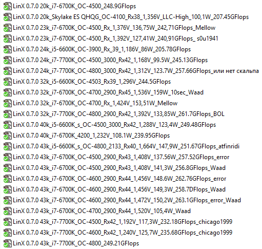

Краткие результаты некоторых разгонов ЦП Интел, LinX 0.7.0
LinX 0.7.0_all.PNG [ 57.42 КБ | Просмотров: 1232 ]

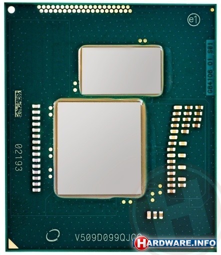

Господа, подскажите как и чем лучше снимать крышку с i7 5775C. Судя по картинкам, куча мелких элементов располагается прямо под самим герметиком. До этого был опыт скальпирования i5 3570k обычным канцелярским ножом, похоже теперь такое не прокатит :?: Ещё интересует вопрос, находятся ли оба кристалла на одном уровне, и если нет, то насколько критично наличие жм между L4 и крышкой, греется ли он вобще? Может лучше не трогать, и купить хорошую водянку?
555.jpg [ 62.54 КБ | Просмотров: 1167 ]
Осторожно и руками. Т.е. лезвием, начиная с края где нет SMD-элементов совсем.
Прокатит, надо только быть предельно аккуратным.
На одном уровне или нет - не так уж принципиально. Просто льётся больше ЖМ над кристаллом, который окажется ниже.
SMD и контактные площадки перед нанесением ЖМ надо защитить (залить) силиконом.
L4 греется как и любой кэш, т.е. так же как и основной кристалл (мы ведь в курсе, что основной источник тепла в процессоре это кэш?).
