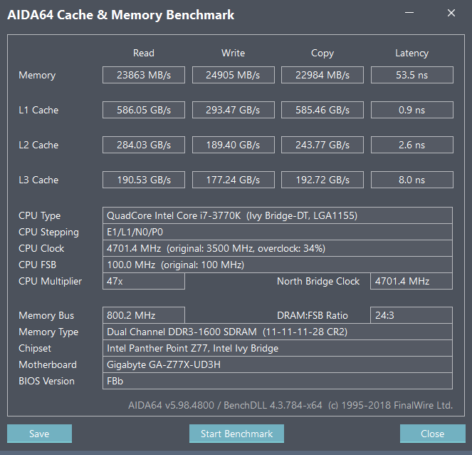

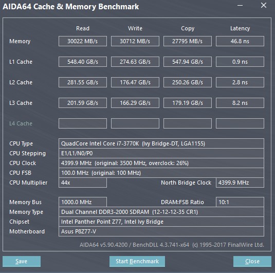

какой у вас результат разгона памяти в аида?

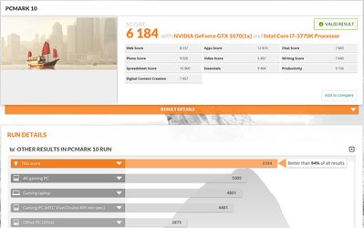

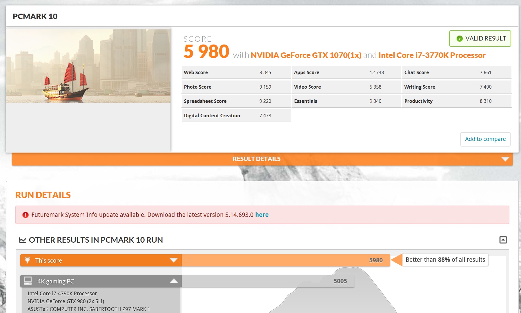

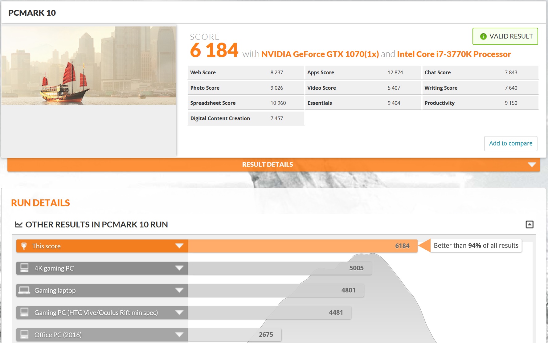

Добавлено спустя 2 часа 3 минуты 42 секунды:
кто говорил, что хамсвел быстрее иви бриджа?))) PC mark10 с вами не согласен =)))
Добавлено спустя 26 минут:
Прикол обновил марк как он советовал.. скачалась фигня на 1 мб. но зато какой результат =))) мой комп в 6% лучших)) на кой хрен вообще что то менять :dance: :lol:
PCmark2010 update.jpg [ 253.42 КБ | Просмотров: 811 ]
PCmark2010.jpg [ 271.1 КБ | Просмотров: 817 ]

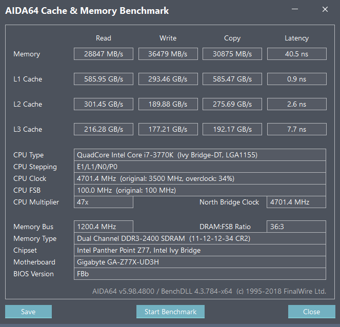

Alexshanghai на 1600 попугаи ровные, на 2400 вижу провалы, особенно на чтении. нехорошо. я такое у себя наблюдал, когда 2600 память была. имхо, надо попробовать поперебирать тайминги, ну типа 11-13-13 попробовать, потом 11-13-12 и т. п... хотя мне не помогло :-(
3770K/3570K...
Регистрация: 14.12.2013
Откуда: СПБ
Фото: 45
я думаю, что это аида глючит на всех иви.. на 2133 все ровно. 2200 и 2400 она показывает просадку по чтению. уверен, что в реале ее нет. было бы еще чем тестануть альтернативным? и дело 100% не в таймингах из первой тройки. на 2133 и 2200 тайминги родные из профиля 11/11/11 31 однако на 2200 просадка есть. текущие тайминги поставились автоматом. я их в ручную не перебирал. возможно и на 11/11/11 будут работать. но разницы особой нет. +100 очков может будет.
неа. к сожалению, не сохранил скрины просадок на чтении 2600, но 2400 на разной памяти всегда было всё ровно:
38510
38509
ещё жэскиллы были, тоже 2600 брали, тоже просадка была. больше не буду фотки грузить, но с микронами 2400 я экспериментировал долго, и 9-10-10-27, и 10-10-10, и 10-11 и пр., на разных платах причём и разных процах, но одной версией аиды смотрел попугаи - никогда просадок не было. 2600 не пробовал потому, что они хотели выше 1,65В напругу, ниже вообще не стартовали ни при каких таймингах, а я как-то очковал 1,7 наваливать (хотя пробовал - сразу же старт был)... с корсарами столько не баловался, попробовал 2600, увидел просадку на чтении (и только на чтении), поковырялся и забил, так в стоке 2400 и молотит...
так в этом и вся суть, для 2200 уже нужно где-то какой-то параметр чуть ослабить, дабы всё полетело. что для 2133 оптимально - для 2200 уже может быть нет. но я пробовал и первичные по-всякому крутить, и вторичные кое-какие ослаблять - не помогло, всё равно на чтении просаживалось... во, вспомнил - я на корсарах чего-то накрутил типа 11-11-11 или 10-11 и получил просадку, во как было. а сток у неё 11-13-13. такие дела...

Как-то так, 2000мгц:
2000.jpg [ 78.06 КБ | Просмотров: 690 ]
