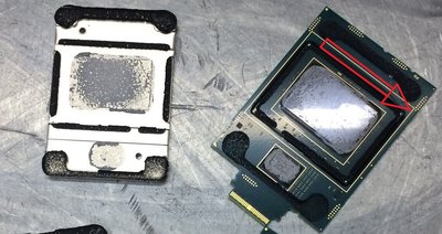

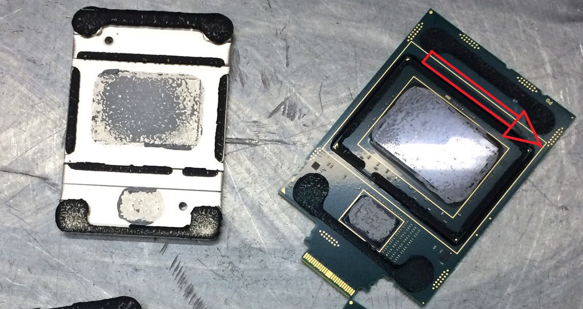

По фото кажется, что слой пасты очень толстый, особенно на маленьком кристалле...
И судя по следам термопасты, двигал крышку относительно текстолита как я показал стрелкой?

TyPuCToZ ага, толстый слой на чипе, а сдвигал крышку тисками, но очень опасно было, много мелких элементов внутри и снаружи, если чуть перестараться, то легко смд снести

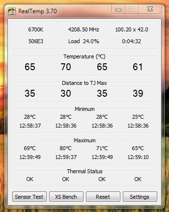

У топовых паст типа GC-Extreme или Thermal Grizzly Kryonaut теплопроводность в разы хуже, чем у ЖМ, на Skylake/Kaby lake они дают выигрыш 10 градусов вместо 30
1. Получается что в данном случае после нанесения Thermal Grizzly Conductonaut например, самое горячее ядро будет греться максимум до 50 градусов. Верно?

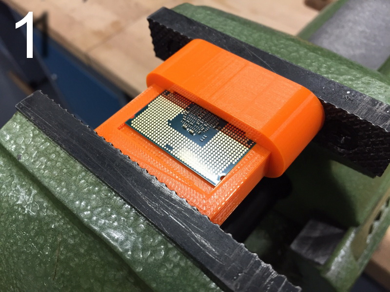

2. При предварительном часовом вымучивании в коктейле "галоша"-ацетон
достаточно ли первого варианта для безусловной уверенности в сохранности подложки при операции, либо второй вариант более предпочтителен?
