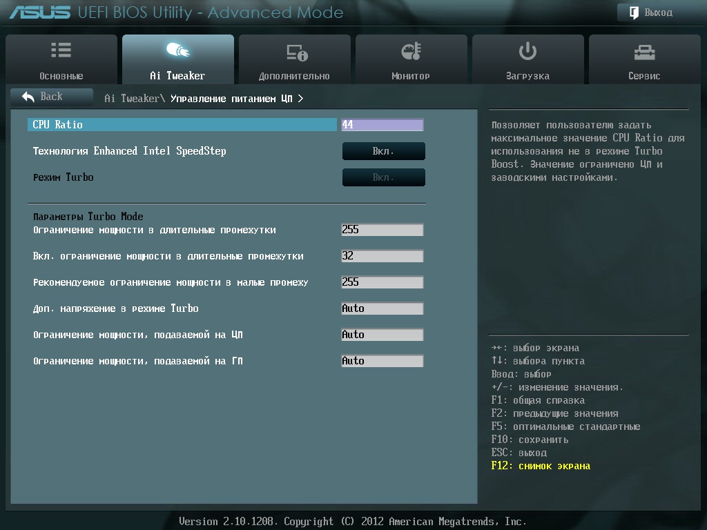

voltara13 я не пойму, только лимитами гоните, а напряжение какое добавляете, возможно мать еще не айс. а охлаждение нормальное, может перегрев идет компонентов на мат плате, вот и скидывает.

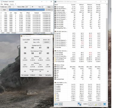

Вот. Здесь все настройки биос связанные с разгоном. Драйвер на чипсет обновлял, windows 10. Температуры в нагрузке (скрин сделал, когда уже выключил нагрузку).

voltara13 у вас нет в компе дискретной видокарты? на встройке сидите?
Добавлено спустя 3 минуты 12 секунд:

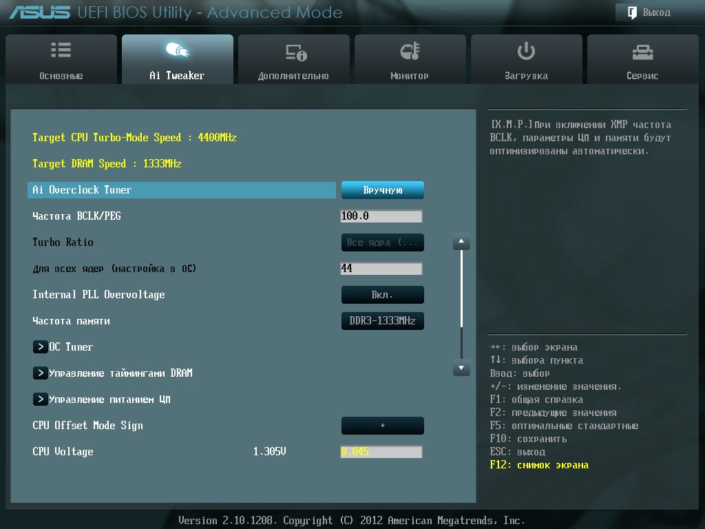

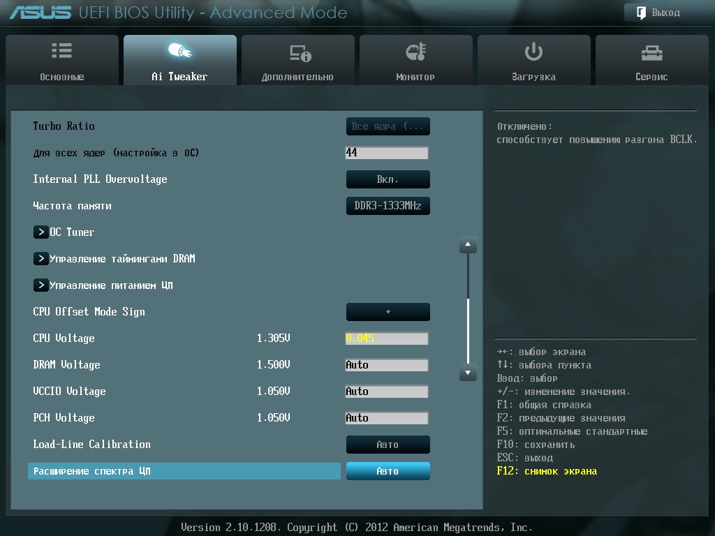

второе- нет никакого смысла трогать ATV ибо этим вы кроме поднятия вольтажа на проц еще и поднимаете VID проца, что не есть хорошо...
настраивайте только оффсет CPU, он у вас в "0 mv" стоит...
CPUPLL можно смело ставить 1,87..
Добавлено спустя 2 минуты 12 секунд:
long duration maintained- зачем 56 s- это много, 3 s поставьте и достаточно будет
Добавлено спустя 43 секунды:
для лимитов и по 250 хватит выше крыши.

voltara13 тогда еще нужно отключить встройку..
не понятно, зачем на нее напруга стоит в оффсете "минус" 100 mv...

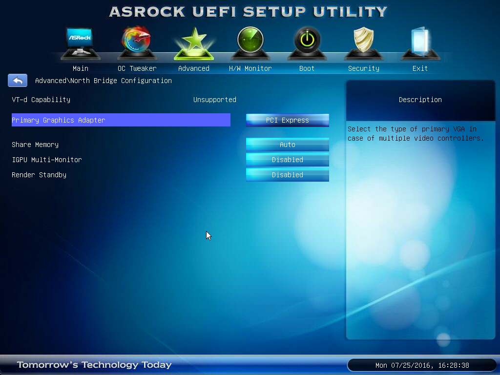

BY_Pashka Сейчас в N.B. Conf. стоит вот так:

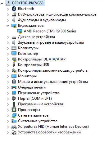

странно.. а в винде в диспетчере встройка видна?
WoT: IRSS_BY_Pashka
Регистрация: 06.10.2015
Откуда: Новосибирск
BY_Pashka Неа

ну норм тогда, просто в БИОС по встройке все на авто перевести...
ну и тестировать на нужный оффсет СПУ до стабильности в разгоне.

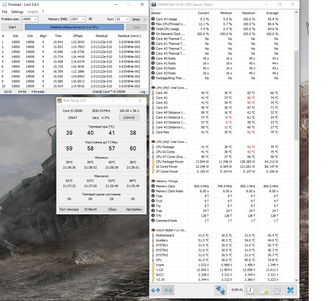

Привет всем. Тоже мучаюсь с разгоном своего 2500К . До этого стабильно работал на частоте 4.2GHz , но после покупки GTX 1070 решил разогнать до 4500+ . Второй день мучаюсь, выше 4.3 не идет, начиная с 4.4 LinX 0.6.5 AVX после 4- 5 го прохода либо ошибка, либо "бсодит" , Vcore уже до 1.362 доходит ( по БИОС 1.310) дальше как то страшновато. С Охлаждением все впорядке, макс 71C при том же Линпаке самое горячее ядро. Может кто имел дело с этой мат. платой ASUS Z68 VL-X , понимаю ,что не фонтан,но сейчас достать мат. плату под Сандаль проблематично.

Ограничение мощности отключить надо, хотя не уверен что это как-то повлияет на ситуацию
Напряжение к процессору прибавлять надо что ли? :D ,045 это чего такое? +1,305? :lol:
Лоад лайн калибрейшн енеблид надо поставить или выбрать левелы.
Попробуй по шине немного разогнать.

LLC есть только вкл , выкл и авто. Так вот сейчас включил LLC , OffSet + ,025 улетел в бсод на рабочем ст. . Выставил OffSet + ,030 , LinX проходит, но напругу задирает дай боже ,судя по HWinfo, мой Ice Blade Pro еле держит, чтоб проц не ушел в тротлинг
