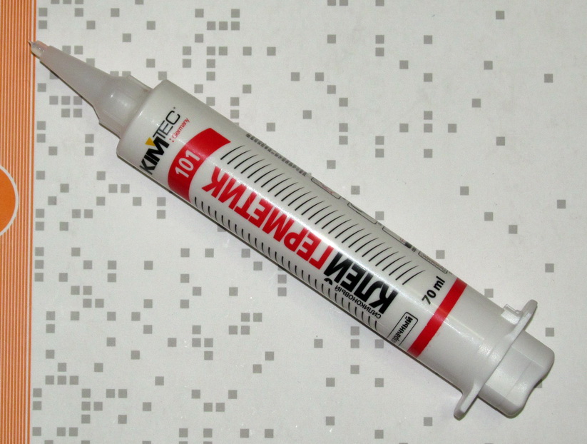

И как по заказу, есть под рукой остатки клея-герметика (в обеих смыслах весьма неплохого).
101.jpg [ 172.69 КБ | Просмотров: 1457 ]
Bak$ писал(а):
герметик проводит ток пока он не высохнет.
поэтому если вы реально хотите замазывать герметиком - нужно ждать 24 часа
За отдельное напоминание благодарю. Спешить вроде некуда, а застывший только что прощупал мегомметром - не проводит :ok:
