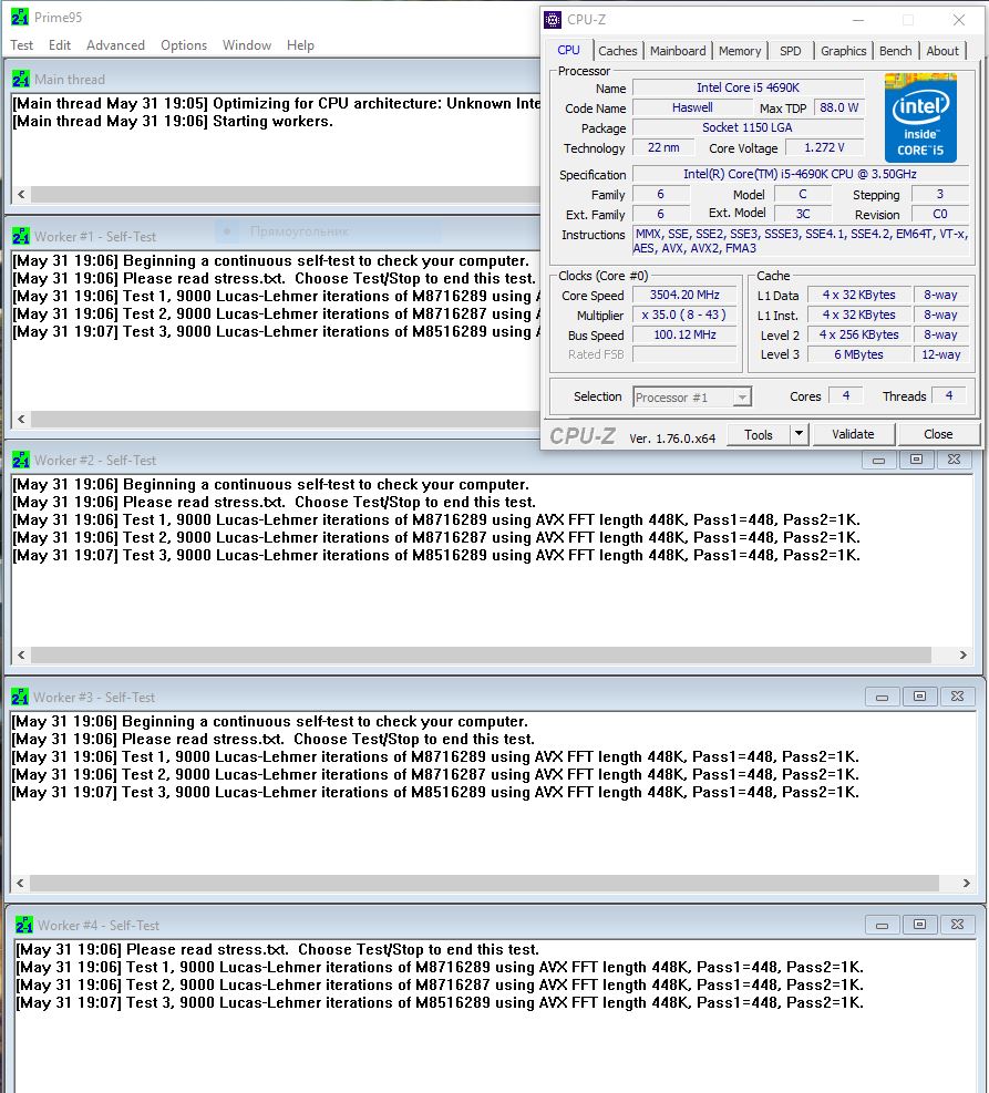

доброго времени суток. объясните, пожалуйста, что делаю не так?
взял 4690К, загружаю, тут же запускаю, CPU-Z, все норм, множитель до 8-39. Запускаю любой тест, множитель фиксируется максимум на 35, хотя по идее должен на 39 (TB)!
жму кнопку авторазгона, получаю 4.0, через какое то время множитель фиксируется на 35 и выше не поднимается, не зависимо от нагрузки!
выставляю ручками множитель 43,
запускаю комп, частота 4.3
но потом опять 3.5, и при любом тесте не более 3.5, множитель фиксируется на 35!!!
а началось это, как я предполагаю, когда я модбиос со SLIK прошил и сделал сброс биоса батарейкой

BY_Pashka так и сделал:
скрин
35.JPG [ 213.47 КБ | Просмотров: 762 ]

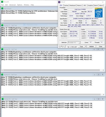

Eofin ясно. НО, частота даже до 3700 не поднимается в нагрузке, фиксится на 3500! :bandhead:
завожу на 4300, включаю фиксированный режим, система стартует, вижу в CPU-Z 2-3 мин 4300 и она возвращается на 3500.

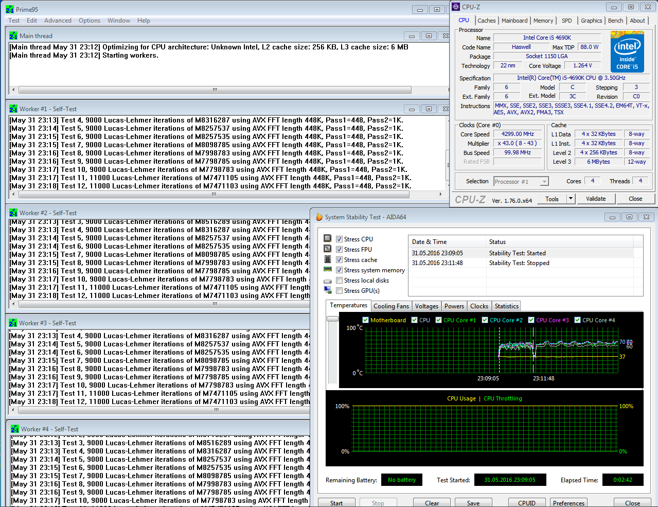

Atheros проблему решил! :beer:
переустановил винду, и все стало как должно быть! без разгона в нагрузке частота 3.7, с разгоном в нагрузке 4.3 (с множителем 43). теперь можно пробовать гнать дальше.

скрин
Снимок.PNG [ 168.8 КБ | Просмотров: 1014 ]
