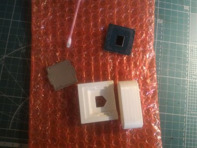

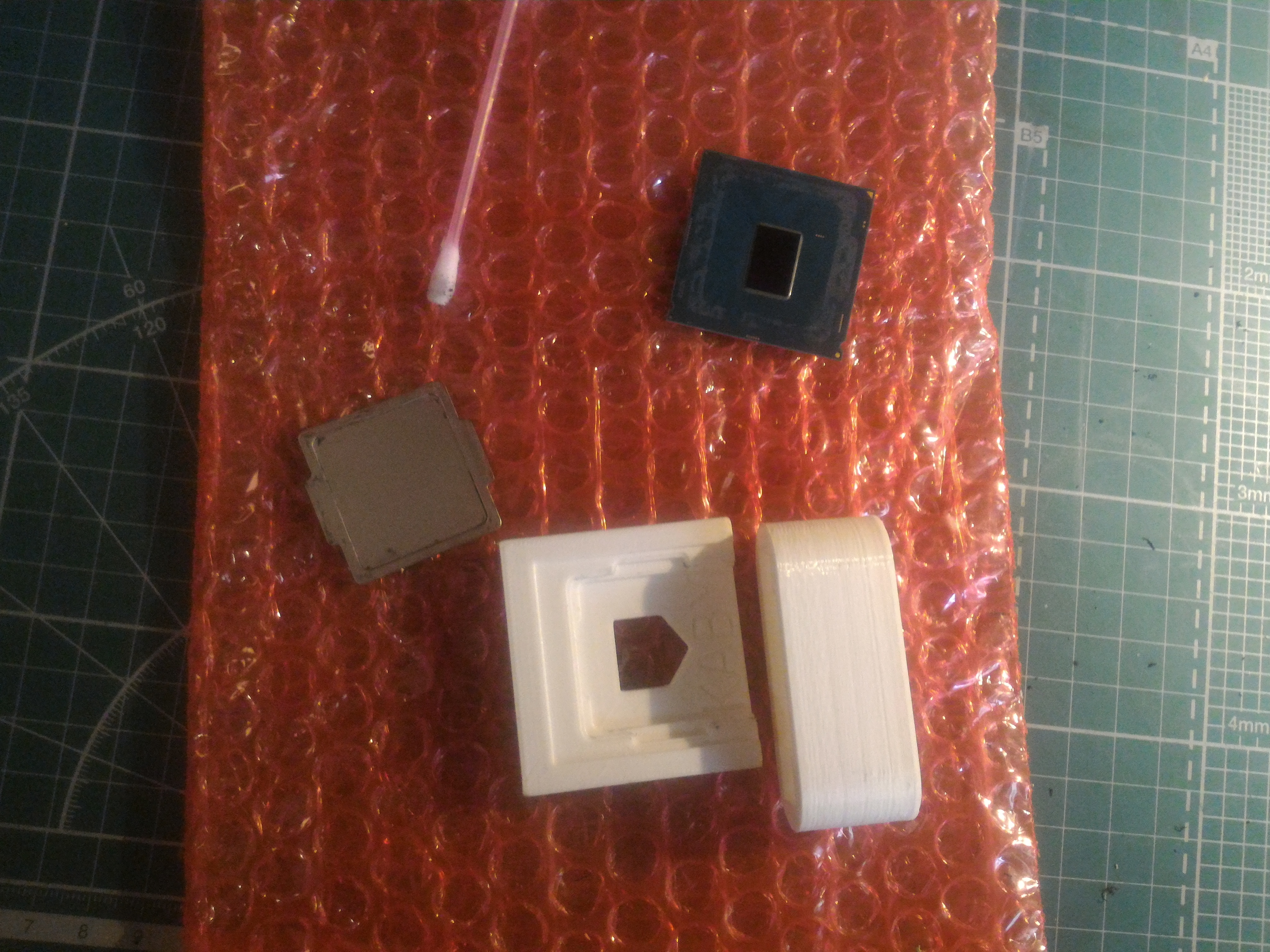

В общем оторвал крышку с 7700 делидером. Вообще вещь. 4770 и 6700 вскрывал тисками, было ссыкотно. А тут вобще без проблем.
В общем то сам делидер мне больше не нужен. Если у кого то есть нужда, отдам безвозмездно. Территориально щелковская/водный стадион
P_20171018_114050.jpg [ 3.46 МБ | Просмотров: 1358 ]
upd. чот эти контакты то близко. Как бы туда ЖМ то и в правду не попала :-(
