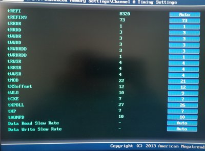

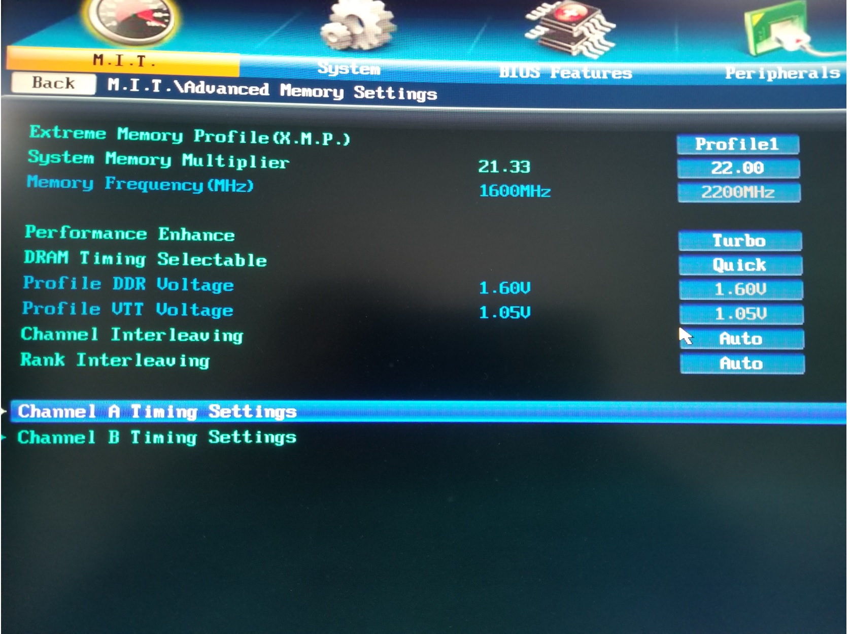

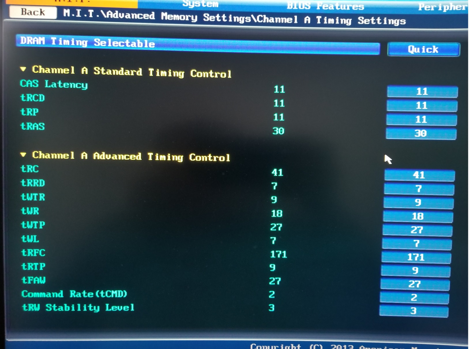

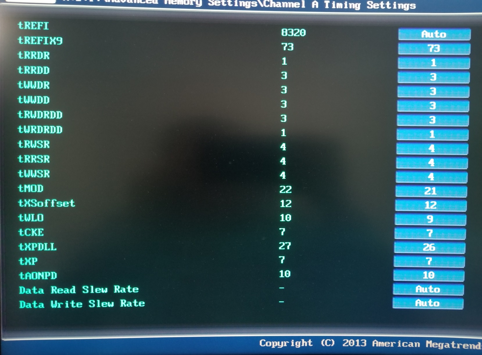

Loco23 писал(а):
Память самс 4 по 4. Сможешь фотку биоса скинуть с таймингами?
скидываю.. что то у меня биос опять заглючил. перестал реагировать на изменения по памяти.. надо все опять в дефолт скидывать. капец. потом как ни будь еще попробую..
у тебя на прошлой картинке тайминги были лучше, а частота без изменений в чем прикол?)) проц на 4700 с каким питанием и настройками?
на картинках видно, что левый столбец отличается в нескольких местах (правый столбец это сток с профиля 2133 выставленный руками).. но к сожалению биос не дал мне вычислить какая позиция тормозит память на чтение.. :mad2:
