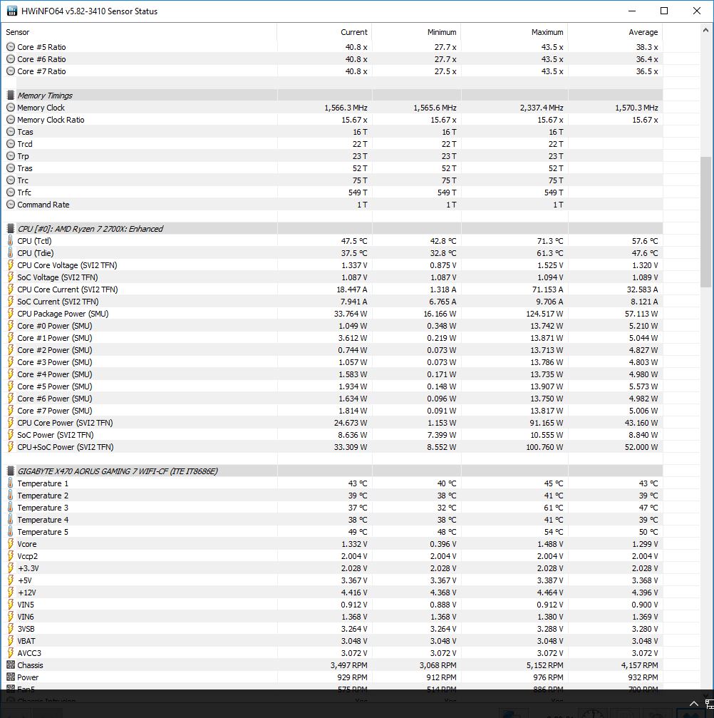

Регистрация: 28.12.2017
Фото: 3
Прошил новый биос от гиги, температуры вроде в норме
1.JPG [ 175.03 КБ | Просмотров: 1393 ]
