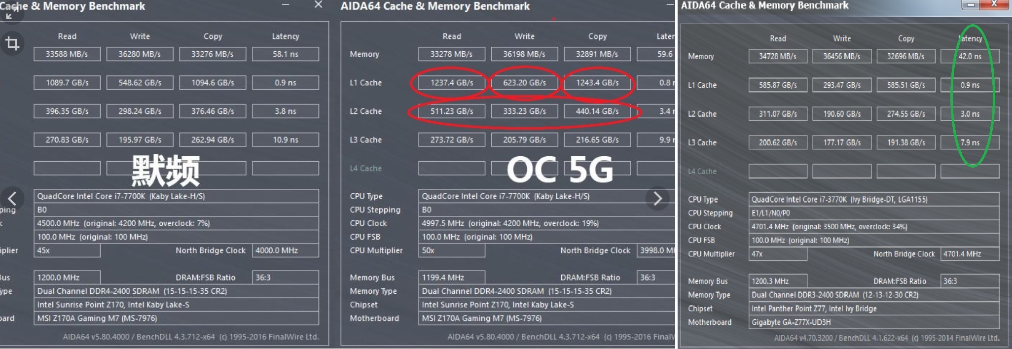

Интересное сравнение кабель лейка с иви... по большому счету у каби только скорость кэша решает... интересно можно ли разогнать кэш?)))
kaby.jpg [ 400.86 КБ | Просмотров: 823 ]
仁者见仁,智者见智 Во славу Джонни Мать его Кейджа

Конечно можно. L1 и L2 привязаны к частоте ядер у обоих цп. L3 У Ivy привязан к частоте ядер. У Kaby L3(LLC) с шиной отдельный множитель.
За образец можно взять вот эти два теста одного потока в CineBench на равных частотах. В первом на 3ГГц, во втором на 3,5ГГц. Думаю, что простейшие вычисления, позволят составить единую картину.
https://us.hardware.info/reviews/6215/2 ... em-results
https://www.guru3d.com/articles_pages/i ... iew,7.html
Если вы считаете, что в синебенче сильно решает кэш, то попробуйте снизить его скажем на 1ГГц...
причем тут синибенч :?: скрин же из аиды)))
