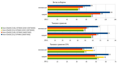

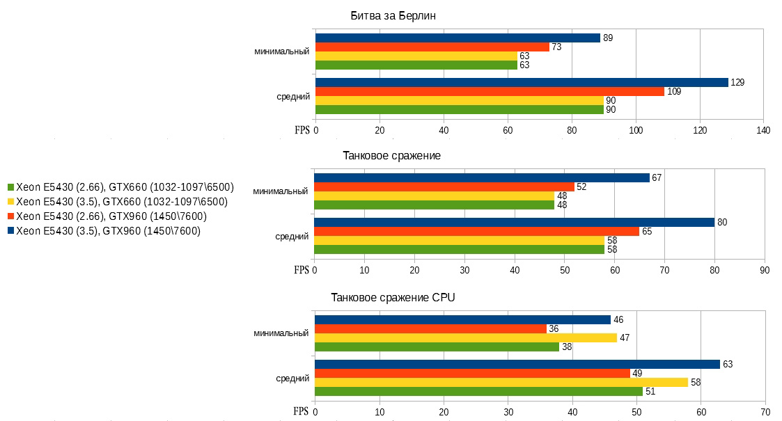

Протестировал я тоже War Thunder на E5430 в разгоне и без на двух видео картах gtx660 и 960
War Thunder 1.53, 1920 x 1200, настройки "максимальные" + сглаживание 4Х

Ну ниже 30 кадров же не падает, а это вполне гуд, для старичка ксеона.. мож 980 свою поставить... :D
