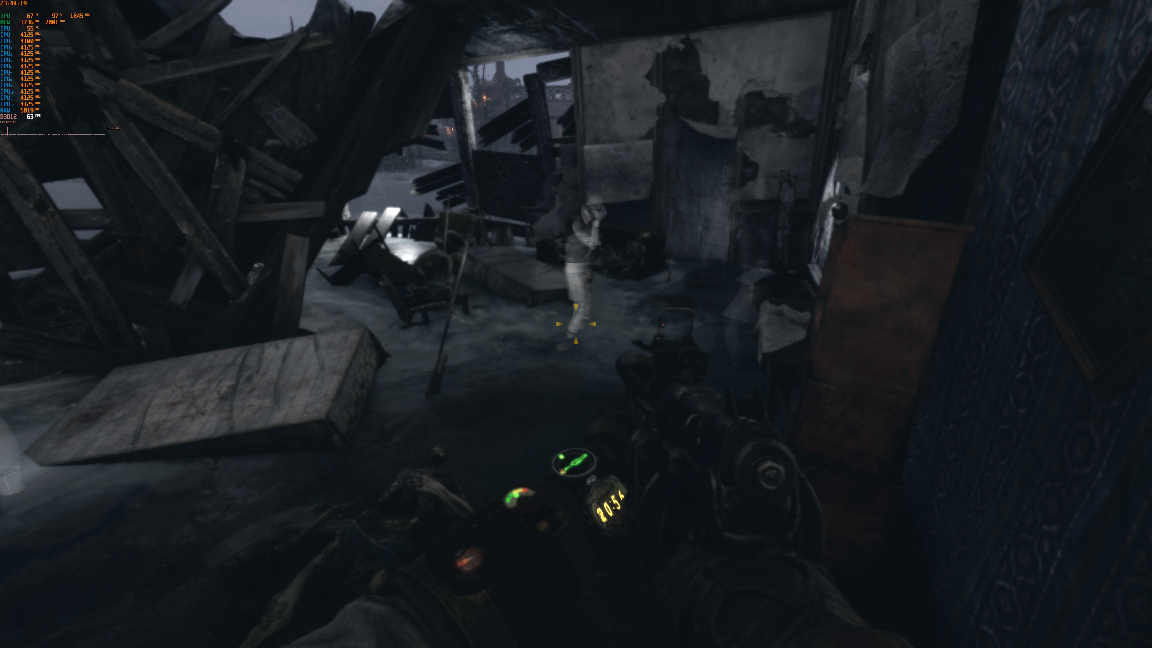

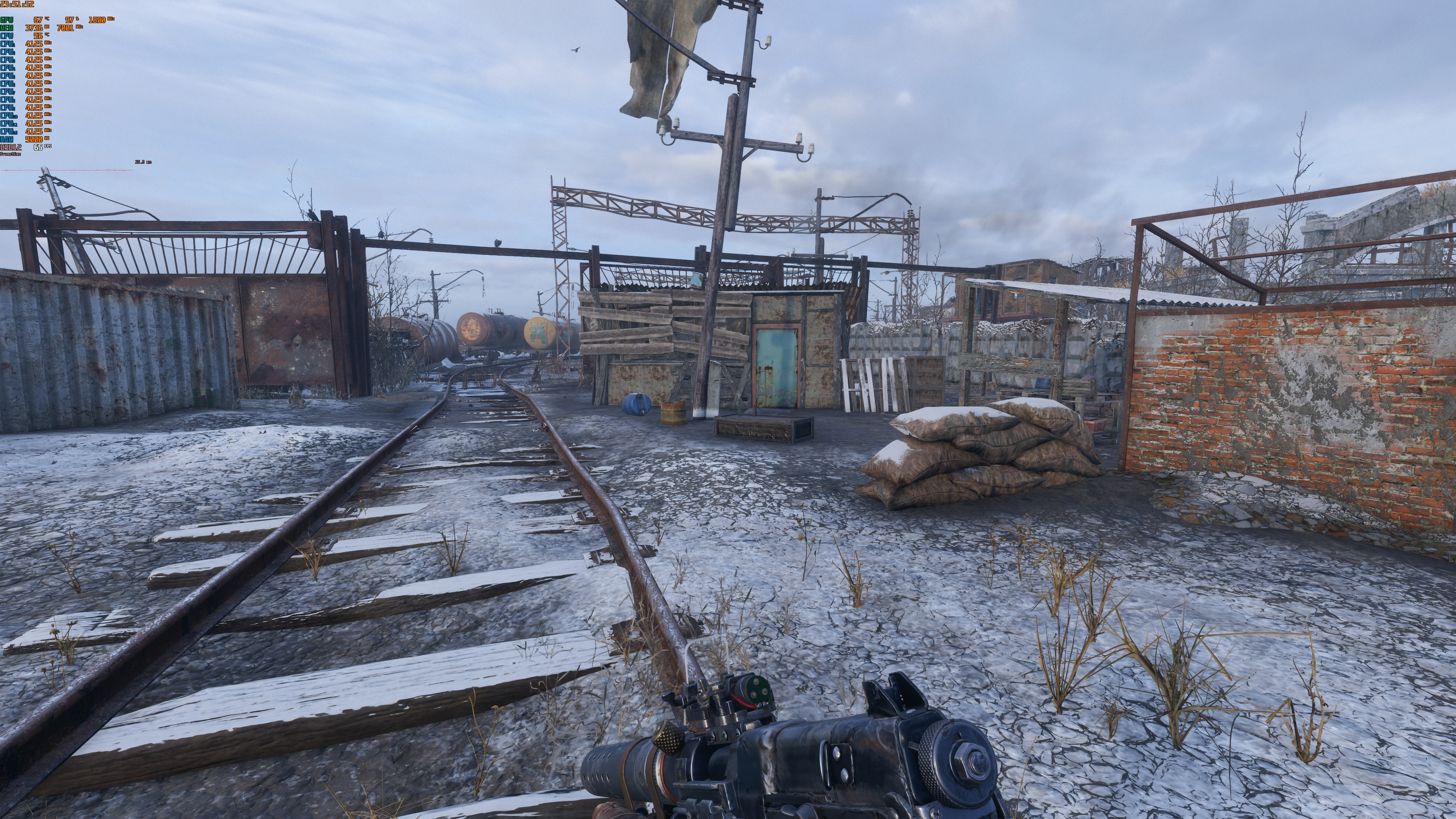

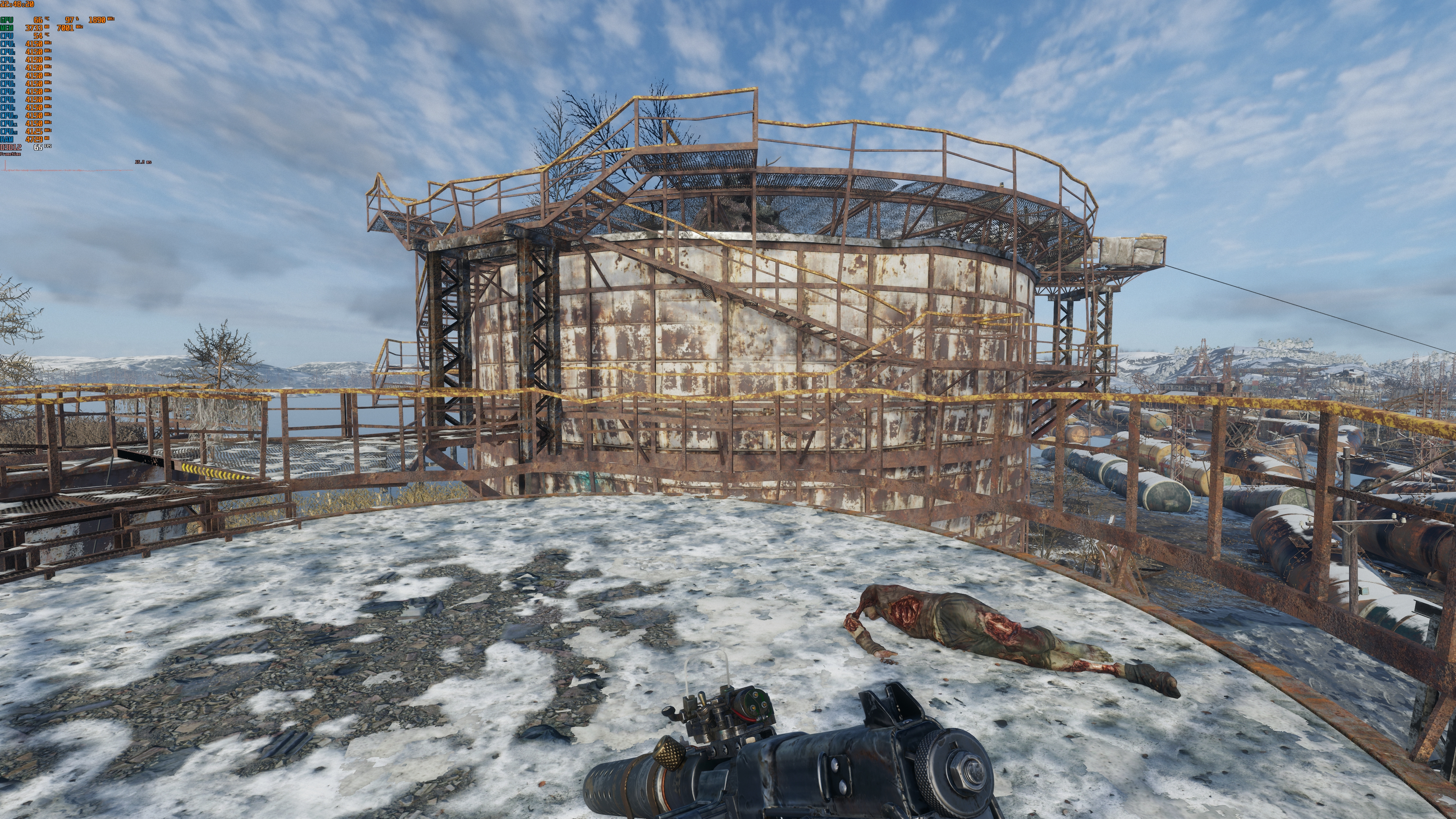

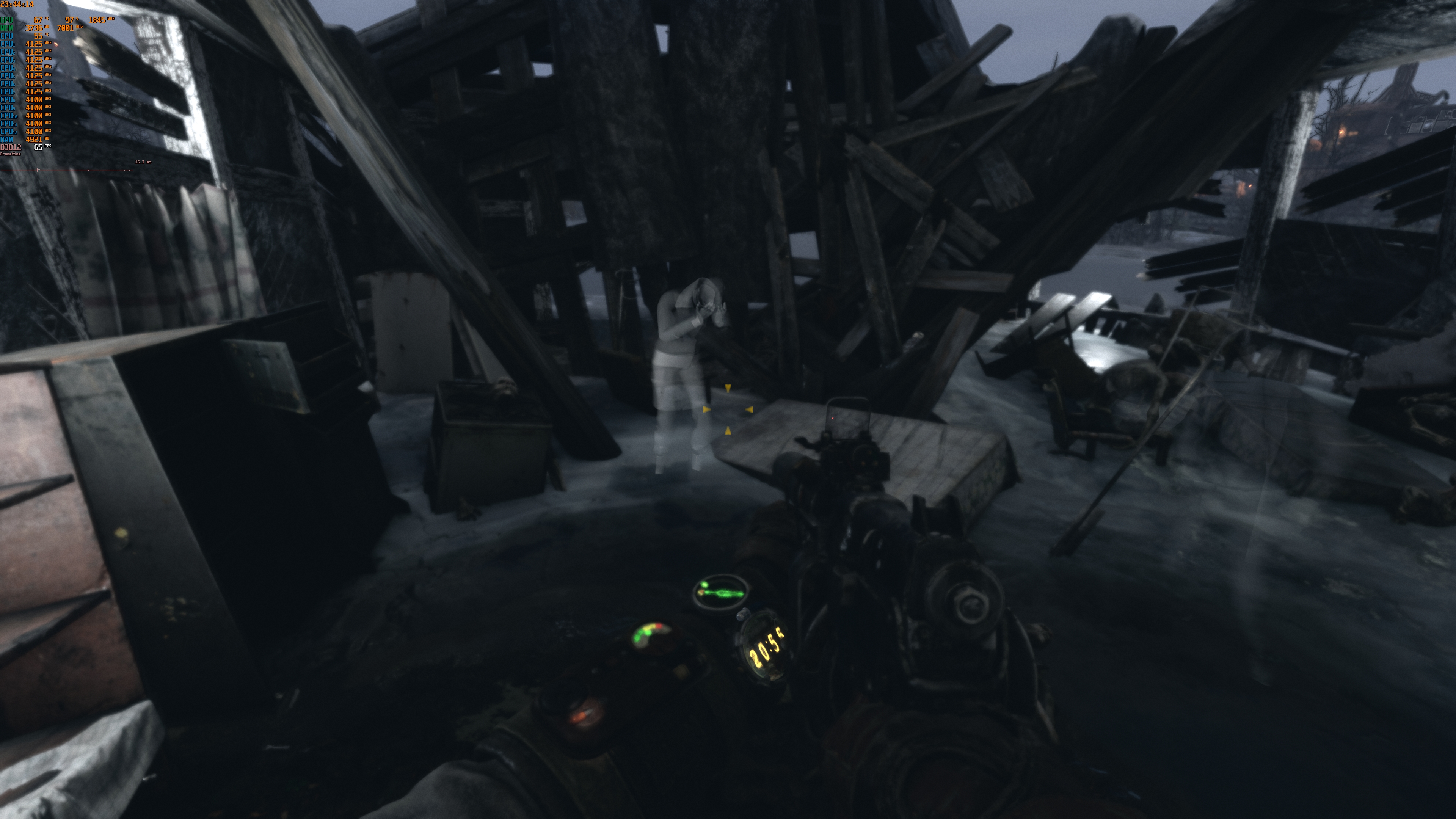

погонял ещё метро в 4К, ниже 4100 было, пару раз замечал 4050, но было часто и 4250, но не было момента сделать скриншот. Разгон удался. а я столько мучился, а всё так просто оказывается, и температура 64 градуса и то видюха греет адово
