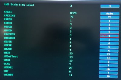

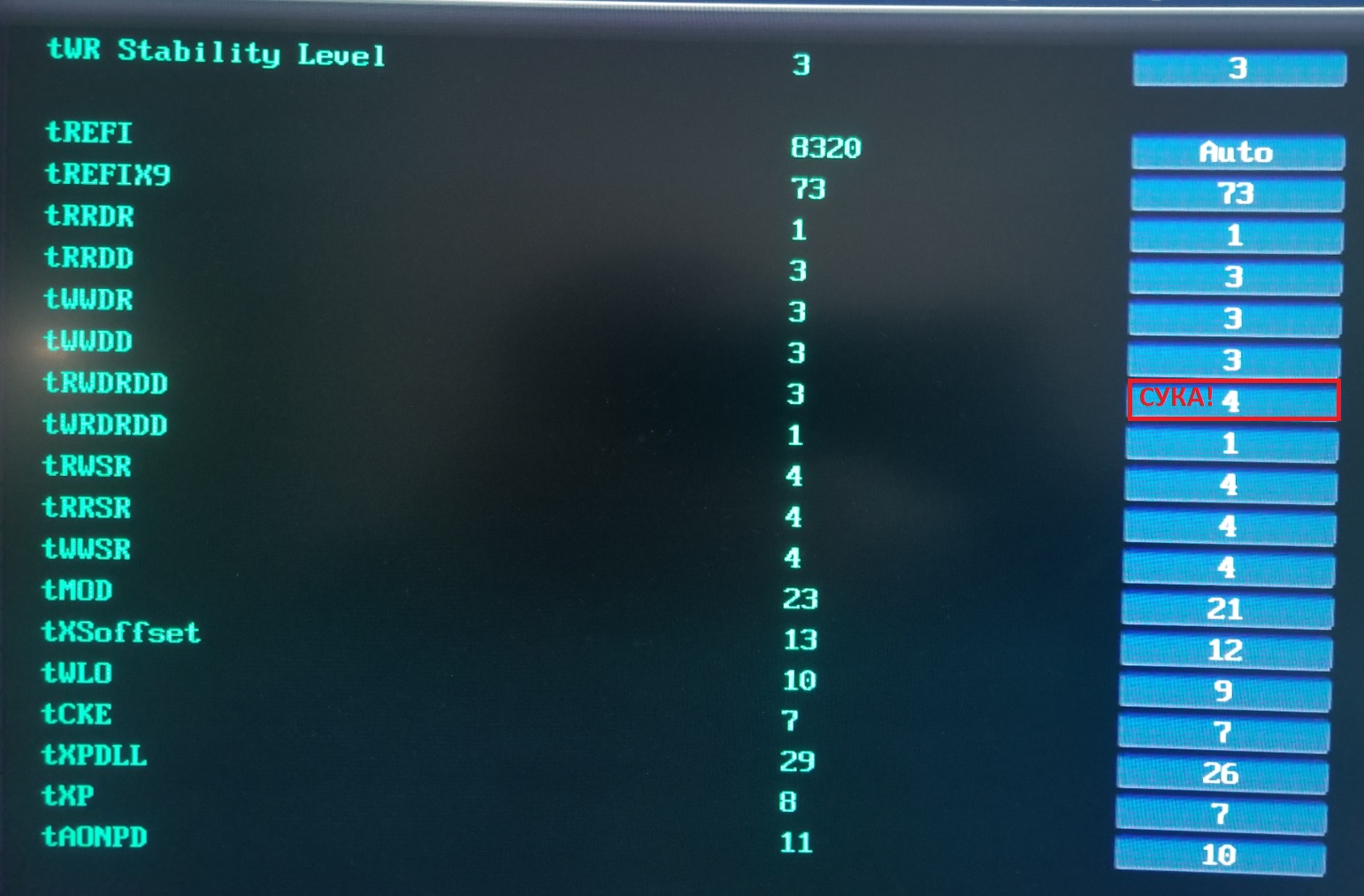

Вечером. Но тут смотри какая ситуация: на 2133 работали, на 2200 стартовала, но хуже производительность и нестабильно, а на 2400 вообще не стартовала. Так вот, не стартовала из-за тайминга tWL, поставил его руками 8 и запустилась. Остальные тайминги от 2133, кроме первичных. Естественно, что эта конфигурация сейчас нестабильна, но хоть винду грузит. Тайминги удобно смотреть в MemTweakIt, плюс сразу в винде менять можно.
Производительность падает из-за того, что в автомате мамка накручивает группу таймингов с tRRDR по tWWSR (говорю про свою мать).
С одинаковыми настройками производительность двух планок на 2400 равна четырём на 2133, но у меня одноранковые, хз, будет ли приход, если все 4 планки будут двухранковые.

Alexshanghai, я же написал какие тайминги дают просадку) ну и tWL надо руками поставить 8.
Регистрация: 14.12.2013
Откуда: СПБ
Фото: 43

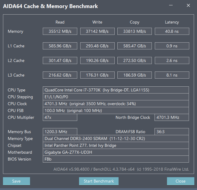

нашел косячный тайминг.. стабильность пока не тестил. но и питание не поднимал... может можно будет еще добавить :D потанцевал почти раскрыт...
Разгон2.jpg [ 327.01 КБ | Просмотров: 1221 ]
Разгон.jpg [ 296.29 КБ | Просмотров: 1221 ]
cachemem2400.png [ 30.44 КБ | Просмотров: 1221 ]

Loco23 писал(а):
У тебя явно лучше память гонится.
У меня, кстати, этот тайминг 3, а не стартовало именно из-за tWL=7, а у тебя с 7 работает.
не совсем одинаковые значит модули, посмотрим чуть позже как пройдет тест в far cry 5..
DIMM: G Skill RipjawsX F3-17000CL11-4GBXL Размер модуля 4 ГБ (2 ranks, 8 banks) 4 шт..

В общем, на больших частотах мать просто накручивает тайминги с tRRDR по tWWSR которые на твоём скрине. На других мамках они не так называются. В MemTweakIt это группа "Tertiary Timings"

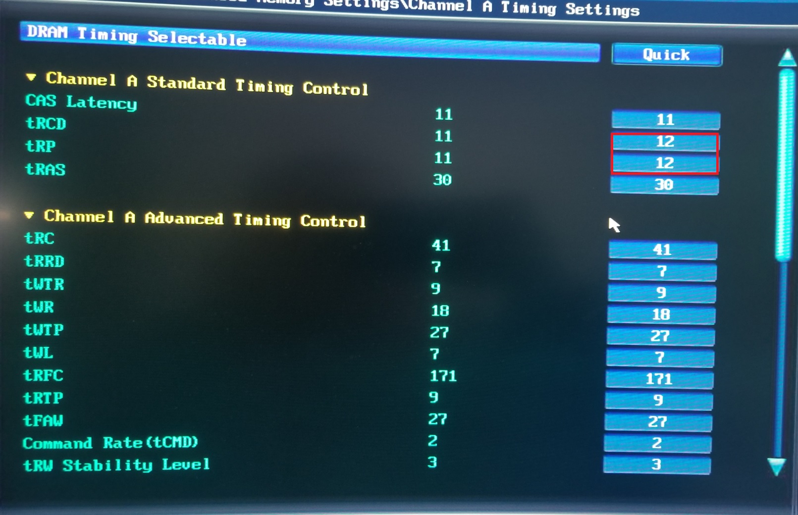

Добрый день, коллеги!
Имеется память 4x8Gb G.Skill RipjawsZ F3-2400C11-8GZM, работает в стоке, практически по XMP профилю, только Command Rate выставлен на 1. Скрины таймингов прилагаю.
Проблема в том, что в стоке она выдает мало на запись в память - 43Гб/с в 4-канальном режиме при чтении в 70Гб/с. Что можно поменять в настройках для увеличения пропускной способности на запись?
попугаи в аиде у тебя просто огонь, нам на 2х канале такое и не снилось... а практическая польза от этого где то заметна? посмотри аналогичные результаты на других машинах может у них так же?
https://forums.evga.com/m/tm.aspx?m=2110309&p=1 вот вроде схожая проблема
