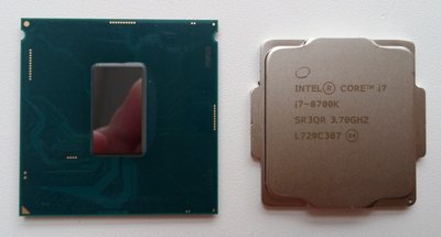

Первый мой i7-8700k
20171028_123535.jpg [ 210 КБ | Просмотров: 1499 ]
не заметил разницы по тяжести снятия крышки, не отличается от i7-7700k ничем, всё также резкий щелчок и далее крышка полностью снята
Термопаста густая, опять-таки, не отличается от прошлого поколения по физическим свойствам. Не пачкается

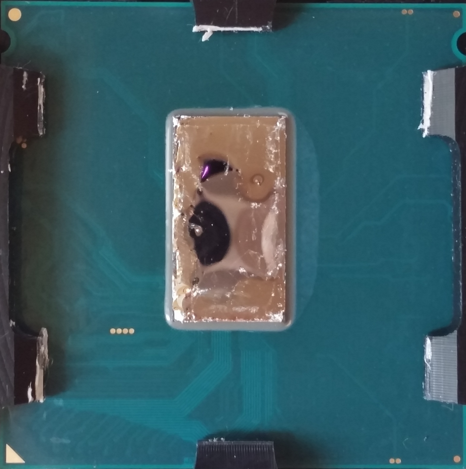

20171028_124758.jpg [ 542.2 КБ | Просмотров: 1499 ]
нанес ЖМ как и обычно - достаточно толсто, т.к. я не наношу его на крышку - нет смысла никакого, только тратить время на размазывание.
после фиксации крышки прогнал CPU-z Stress test на стоковой частоте под кулером CM Hyper 612 с небольшим кол-вом MX-2 - температура остановилась на 54 градусах, дальше не лезла
