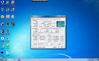

Всем привет! Друзья, подскажите пожалуйста, что за странные показатели у i7 3770k ?
5093357848.f96609f0073349438e451e65ec52f6b8.jpg [ 114.99 КБ | Просмотров: 759 ]

Мировой рекорд, нет? :D
Ага. :-) Что-то с прогой?
питание 1.9+++ а мы тут 1.4 боимся использовать :D

Roman_820, может дело не в проге, а в приписке ES?)
или в проге - еще древнее версии не было?

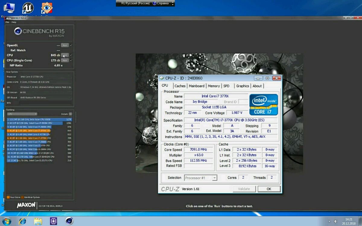

Вот здесь вот почти то же самое - https://valid.x86.fr/559ntl
Этот проц на продаже. Хотел купить, вот теперь думаю. По логике 7000 mhz это удвоение частот двух ядер. Буду просить установить новее прогу, но у меня 3570 на этой версии все нормально отображает и частоты и ядра с потоками.

Roman_820, если это реально сэмпл, то я бы его не брал в принципе.

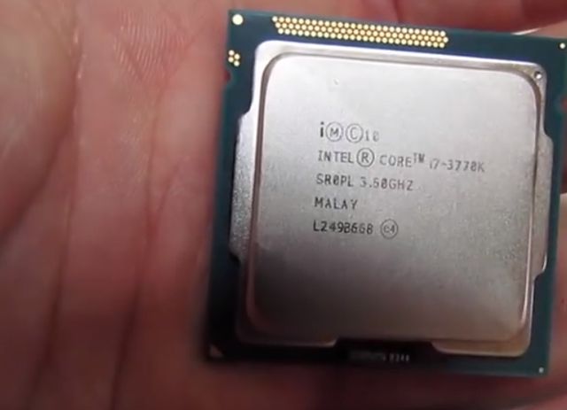

Loco23 писал(а):
Roman_820, если это [list=]р[/list]еально сэмпл, то я бы его не брал в принципе.
Ну да. ES инженерник. Но прислал фото крышки, вроде и нет. Обычный.

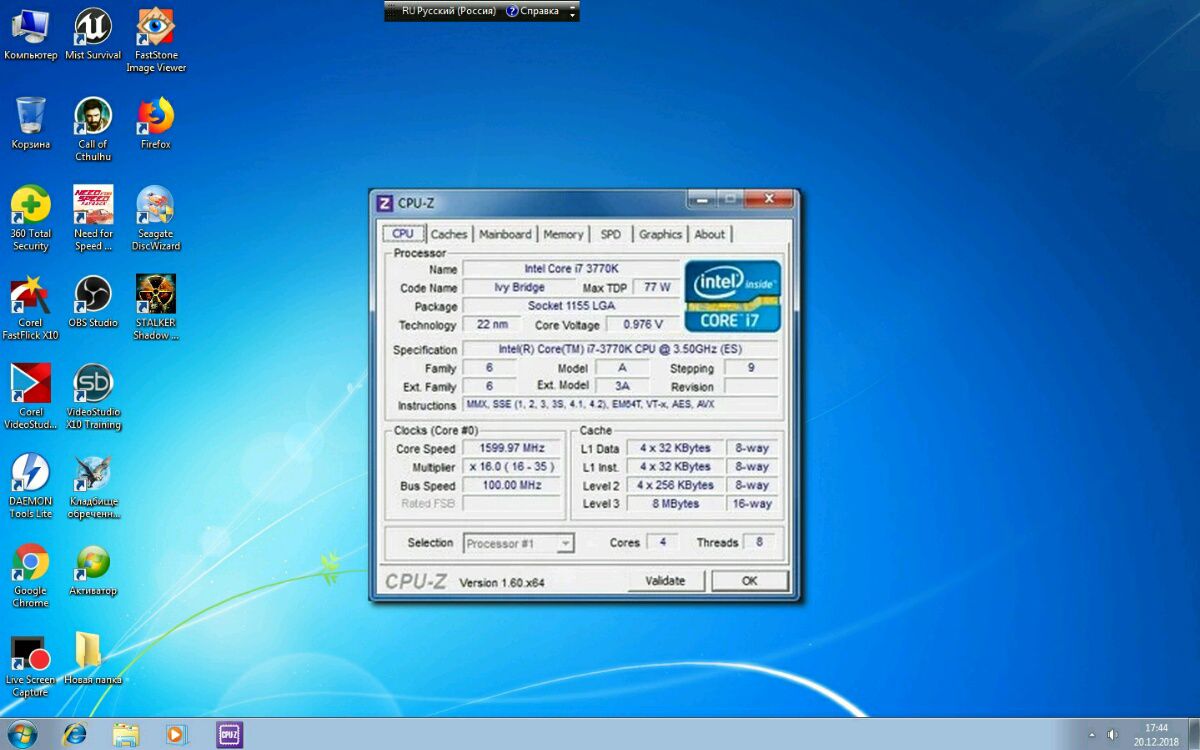

Добавлено спустя 1 час 52 минуты 2 секунды:
Вообщем, прислал мне другой скрин, cpuz еще древнее. Но параметры в норме. Короче что-то мутное. Откажусь. Это под каким охладом нужно держать, чтобы до 7000mhz расколбасить... А вольтаж... И нафиг отключать ядра при таком разгоне? Блин, повезло что так все вышло. При таком разгоне деградация 100%. Мой i5 3570k пока еще поживет у меня. :-) А вообще, наверное, нужно переходить на 370 ый
5093973357.c5463e78837346bcb20c9ea49ef91122.jpg [ 109.88 КБ | Просмотров: 709 ]
5094130706.c72aa2298d464823b3354b27cf8368c5.jpg [ 24.54 КБ | Просмотров: 728 ]
