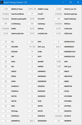

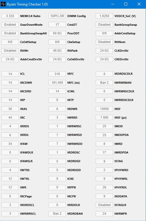

Gemer писал(а):
Patriot Viper 4 Steel 16GB RAM (3333/cl14)
а настройки памяти можете скинуть ?
ASUS TUF B650M PLUS wifi + 7600@5.1 + 32gb 6000CL30 + RX 7900GRE
Регистрация: 07.06.2017
Откуда: Persey omicron
Gemer
я пытаюсь повторить и не получается эксперимент, какие настройки я должен ввести чтоб получить тоже самое?
Twitter -> @1usmus
Регистрация: 15.09.2018
1usmus писал(а):
Gemer
Возможно не навсех платах,как тут уже отписались некоторым помагло обновление прошивки а некоторым ничего непомогло,видемо я из тех счастливчиков кому ничего включая обновление биос непомогло. :-)
Добавлено спустя 5 минут 54 секунды:
Вольтаж на память 1.375
Безымянный.jpg [ 283.86 КБ | Просмотров: 1174 ]
