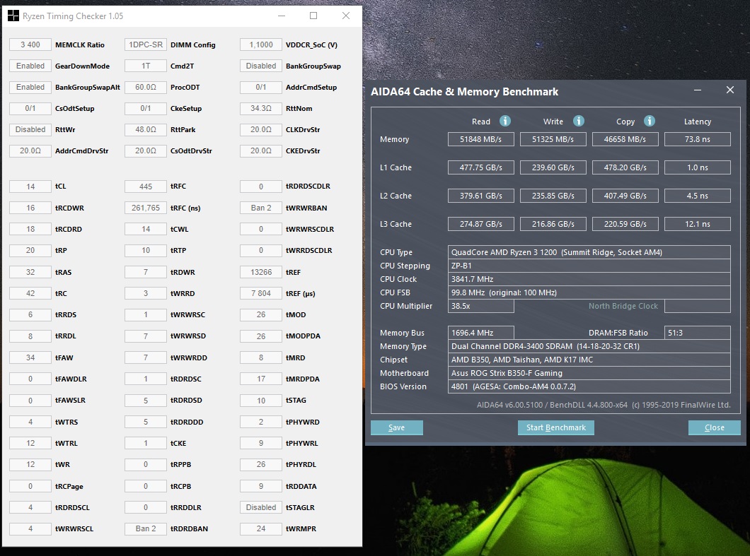

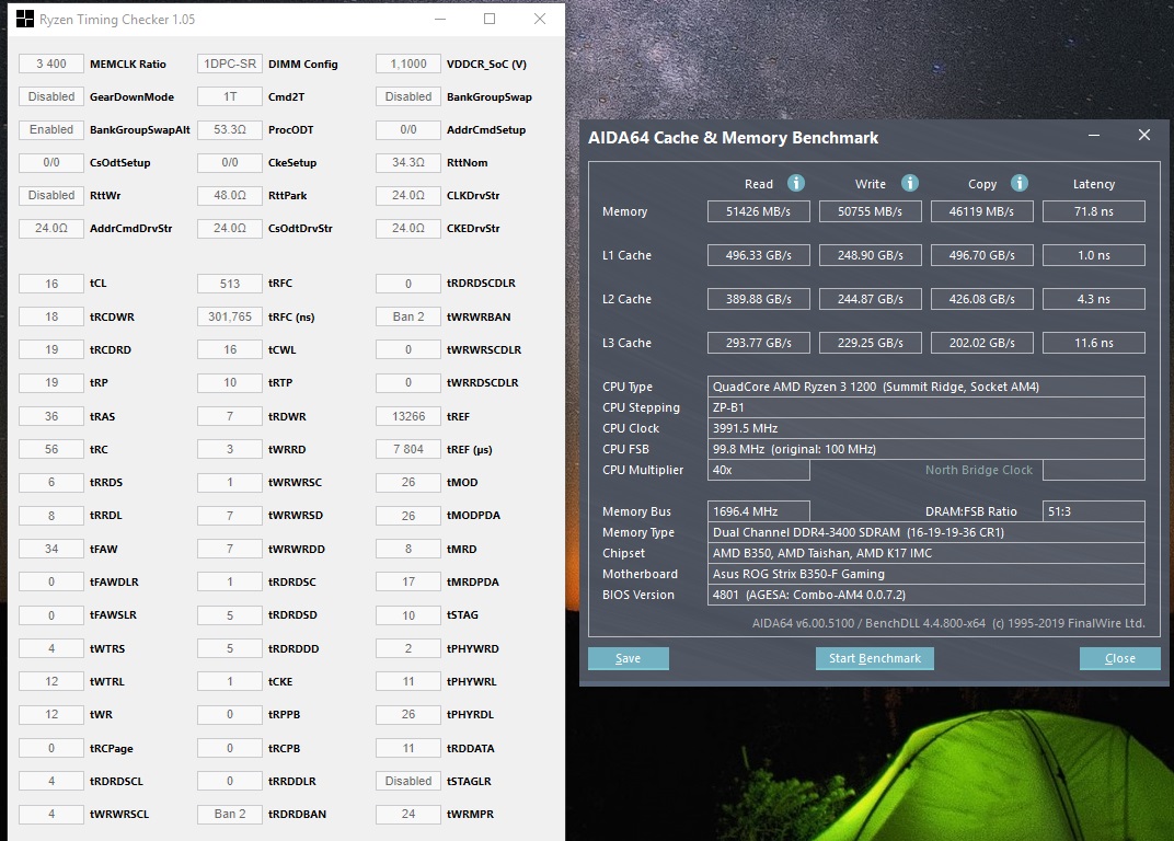

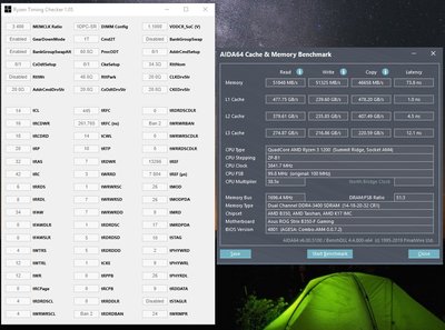

Регистрация: 08.03.2014
AndreyHiTech
AndreyHiTech писал(а):
Пересмотрел скрины с пресетами разогнанной памяти(там же). Так в этих пресетах эти тайминги 0\0, 0\0, 0\0. А на моей плате 0 нельзя поставить. Оно в авто переключается. Но при авто ставит 0, но не везде, например - 0\0, 0\0, 0\12. Но 1цу можно поставить. Это плохо?
Лично у меня, когда гоню память до предела, все 3 значения равные одному слегка увеличивают стабильность. 0 ухудшает, еще ни разу не помогло. Настройка самих CAD_BUS на формулу 20/20/20/20 явно больше помогает. И еще выяснил, что иногда более высокие первичные и вторичные тайминги, но при этом стабильные и с отключенным Geardown дают больше производительности, в том числе латентность в аиде, чем меньшие тайминги, и включенный Geardown. У меня у самого память Hynix CJR, и фаст пресет стабилизировать получается с огромным трудом, при этом напряжение 1.47, все остальное тоже задрано, а результат такой же как на сейф пресете на 1.35 В, и отключенном Geardown, при этом на сейф пресете абсолютная стабильность которая не уходит даже с повышением температуры. Фаст пресет при достижении 47,5 градусов выкидывает из игр. Так что лично для себя выяснил, что не всегда стоит гоняться за фаст пресетом.
Сверху максимально расслабленный(для стабильности) фаст пресет на 1.47 В, процессор на 3,85 Ггц, снизу сейф пресет с отключенным Geardown, 1.35 В, процессор 4 Ггц. Контроллер памяти во всех случаях 1.1 В.
123
Screenshot_3.jpg [ 254.67 КБ | Просмотров: 567 ]
Screenshot_4.jpg [ 259.24 КБ | Просмотров: 567 ]
