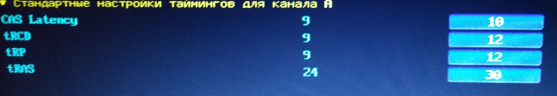

Помнишь писал про винегрет Kingstone и Samsung?
Поменял 3-тичный тайминг CAS Latency с 8 на 10 и винегрет завелся на частоте 2300 с таймингами 13-13-13-50 СR2
а с такими таймингами вообще толк от таких частот будет? тут и Т2 вместо т1 и 50 вместо 24-30 ,жесть же .

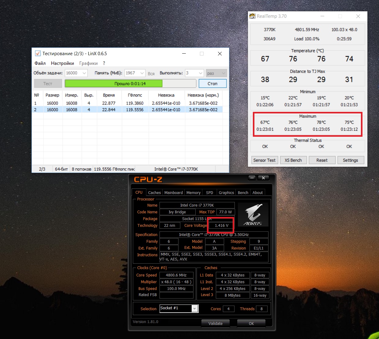

моя память на 2400 оказалась не стабильна( вернее стабильна 3 часа мемтеста игры тесты все почти ок
почти потому что фризы я по началу заметил только в финалке 15.. начал выяснять вопрос.. народ пишет, что игре нужно 6-8 ядер.. ладно думаю такое возможно хоть и верится с трудом.. в фаркрай 5 или в Monster Hunter World и даже в танках) никаких фризов замечено не было.. но вот вчера решил я ларку погонять.. и что я вижу фпс 65-70 и постоянные фризы на каждом шагу! капец.. а раньше я там бегал и все было ок.. убрал разгон памяти с 2400 на 2200 и фризы пропали... :bandhead: и в финалке пропали... :-(
будет, хоть и согласен с тем, что 50 - это ниалё. с другой стороны, этот параметр очень слабо или вообще не влияет на скорость. Т1 с 4-мя планками винегрета получить - это трудно, чтобы не сказать - очень трудно...
Cas Latency это разве не первое число в таймингах 13-13-13-50
то есть ты пишешь что выставил 10 ,потом что уже 13
Думаю, он говорит о CAS# Write Latency.

Сулик Шахбанов писал(а):
Уже было прожевано что макс безоп напруга для цп нашего это 1.4v
Так а что если подать напругу выше 1.47v
ничего страшного? если использовать так в режиме турбо буст частоту выше 52.00Mhz ??????????????
когда гонишь проц руками турбобуст не работает... сейчас поставил свой проц 4800 на 1.39v LLC extrem (в нагрузке до 1.42v доходит) .. вроде норм работает.. в играх температура ~60-65 гр. в линкс 78 по самому горячему ядру.. летом наверное будет не так радужно)) ну так ты подай 1.47v и расскажи..
4800.jpg [ 421.61 КБ | Просмотров: 1017 ]
仁者见仁,智者见智 Во славу Джонни Мать его Кейджа
