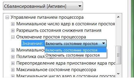

Регистрация: 24.06.2019
Vault13 писал(а):
Для этого надо использовать разгон через PBO
почему-же у меня при обыкновенном разгоне по множителю все сбрасывает? не устаю задавать этот вопрос,когда спрашивают,как сделать чтобы был сброс частот/напруг в разгоне, но никто ответить не в силах )) прикреплю заодно сюда програмку,мож кому пригодится
PowerSchemeEd.rar [26.08 КБ]
Crosshair VI Hero_R7_1700,3900mhz_4x8gb b-die_3500mhz_palit_GTX 1070
Регистрация: 08.03.2014
qwerttttyy
Как я понял речь была о сохранении работы всех технологий. У меня тоже при множителе частоту сбрасывает, но не так, как при стоковых настройках. Вот об этом речь. Это еще и от схемы питания зависит. При любом разгоне если стоит высокая и максимальная производительность, частота никогда не будет опускаться ниже как минимум 3,5 Ггц.
каких технологий? вопрос простой и понятный
на стоковых не сидел никогда,но все падает в максимально возможный минимум)
)) да ты че?)
зачем ты мне это сообщаешь? прочитай первое сообщение от этого drnik976. там стоит задача сброса всего и точка. высокая/ максимальная производительность- это просто,грубо говоря, отключение "простоя" процессора/ парковки ядер. соответсвенно если "простой" процессора вырублен,напряжения падать конеш не будут. толку от этих планов высокая/макс. производительность - только лишний нагрев(в среднем +10градусов на ровном месте). да, в бенчах добавляет немного баллов,но в повседневном использовании отключение "простоя" процессора совершенно не нужно
