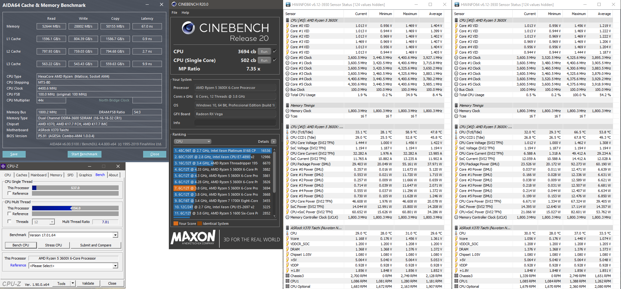

1usmus Господин куратор, пока вы здесь, не поможете с решением сложившейся проблемы? :) Пришел решить ее, но ответов почти ноль. При разгоне оперативы проседает результат кешей третьего уровня в аиде. На 3200 было все нормально, пытаюсь завести на 3466, и вылезла такая особенность. С чем связано, чего не хватает, какие варианты исправления проблемы?

thestigroma
Если меняется напряжение на soc, тогда пакет выделенный буст ядер соотвественно страдает и от сюда садится псп кеша.
Также не стоит забывать что в аиде будут показатели отличаться у каждой модели , которая имеет больше или меньше ядер
