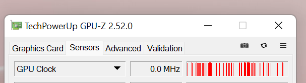

Может сталкивался кто? просадка FPS, началось 2 недели назад как поставил новый адреналин, запускаю например F.E.A.R. первый, первое время фпс выше 60 и упирается в монитор, через 3-5 мин начинает падать фпс, помогает перезапуск игры, дрова переставлял, снес их, поставил через установщик драйверов, ничего не помогает.
температуры в рамках норм, разгон только видео, но я на том разгоне кризисы прошёл 2-3 и всё ок было 2 мес назад.
частоты GPU во время игры на скрине, то 0 то 2350, температура во время игры около 43гр по гпу
2022-12-31_19-03-27.png [ 10.85 КБ | Просмотров: 606 ]
upd
вопрос решён, дело оказалось в логитеке как ни страно)
