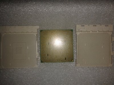

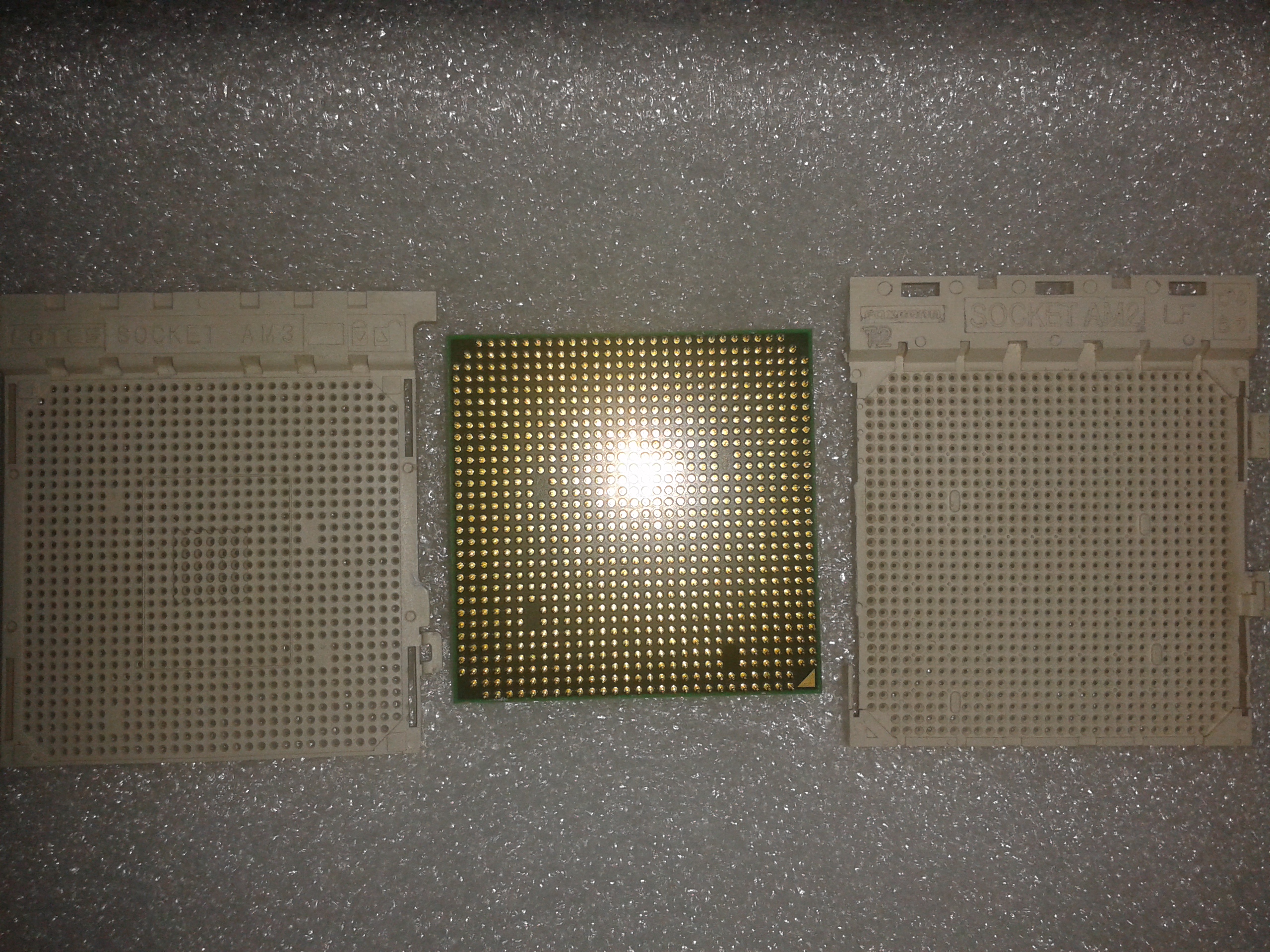

Всем привет. Нашёл тему с "AMD Phenom II Х4" и хотелось бы получить помощь от того кто знает и разбирается.
Недавно сгорела мат.плата "Gigabyte" c soccet AM2+/AM3, DDR2, от перегрева. Я долго не думая купил новую "Asus M4A89GTD PRO, AM3, DDR3" и столкнулся с проблемой:
1. DDR2 не DDR3, ну это проблема только в цене.
2. Мой процессор AMD Phenom II Х4, вроде бы и АМ3, но в разьём не лезет. Так ладно если бы только это, искал процессор под новую материнскую плату, не могу найти и понять как называется сам процессор для новой мат.платы. Там выпуклость непонятная (раньше таких не видел), и заглушки в разных местах (с разницей в одно отверстие). Прикреплю фото разьёмов для наглядного обзора, подскажите какой камень купить (модель, маркировка).
Комментарий к файлу: Новый слот АМ3, для него нужен камень
20160302_144727.jpg [ 1.86 МБ | Просмотров: 1513 ]
Комментарий к файлу: Слева, направо: слот новой мат.платы, проц. AMD, слот старой мат. платы.
20160302_144618.jpg [ 2.33 МБ | Просмотров: 1513 ]
Нет,не ам3,а именно ам2+.два процессора делали ам2+ phenom ii x4 920(это как раз у вас такой) и phenom ii x4 940 .
Так что меняйте плату.

Либо купите на новую плату какой-нибудь из процессоров phenom ii x4 925,945,955,965,975,980 или phenom x6 1035T,1045T,1055T,1065T,1075T,1090T,1100T

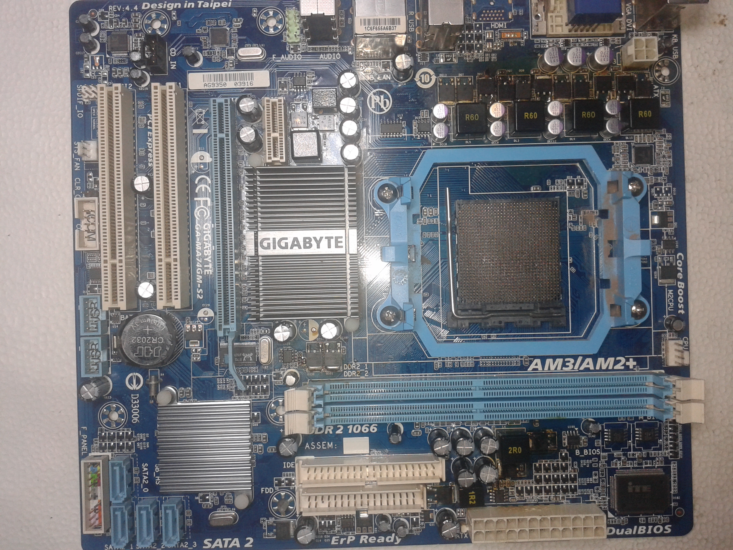

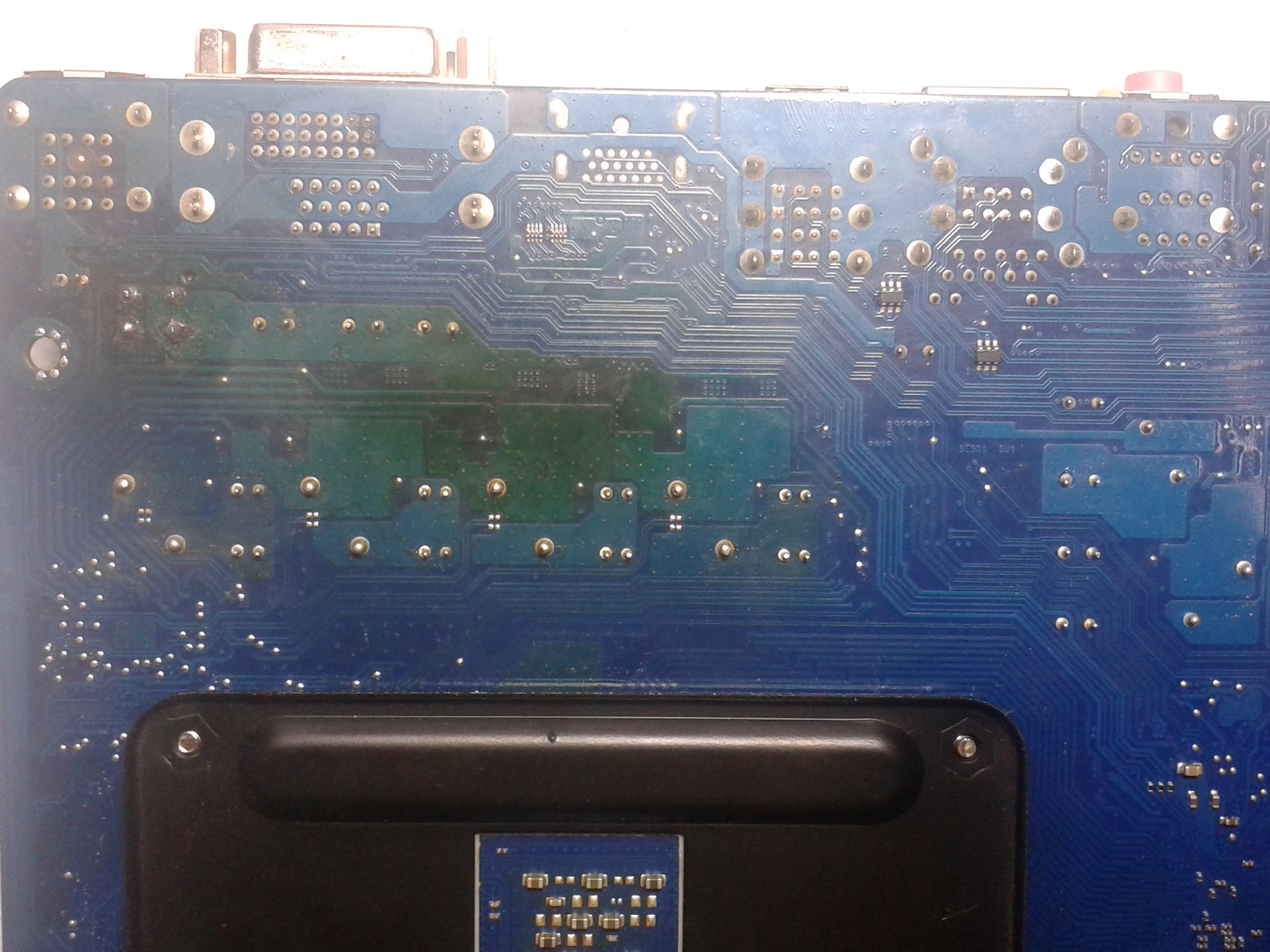

З.Ы Хотел бы я на платы посмотреть,после манипуляций,которые вы с ними провели. :D

Регистрация: 02.03.2016
З.Ы Хотел бы я на платы посмотреть,после манипуляций,которые вы с ними провели. :D[/quote]
Старая плата "Gigabyte": два раза горел вход питания (я новый впаял), и в последний раз резистор на питание ОЗУ, резисторы 2,3,6,7,8,9 питания процессора вылетали в разных позициях.
Последняя пайка запахла пластмассой и дымом из системного блока. После этого купил новую плату, но и старую решил напоследок "сделать".
Но я скажу другое: "ОНА РАБОТАЕТ!!!". На нагрузку не тестировал, боялся дом сгорит, а в Word'е и в интернете летает...
На фото можно увидеть результат перегрева самой платы и рукоделия :D :D

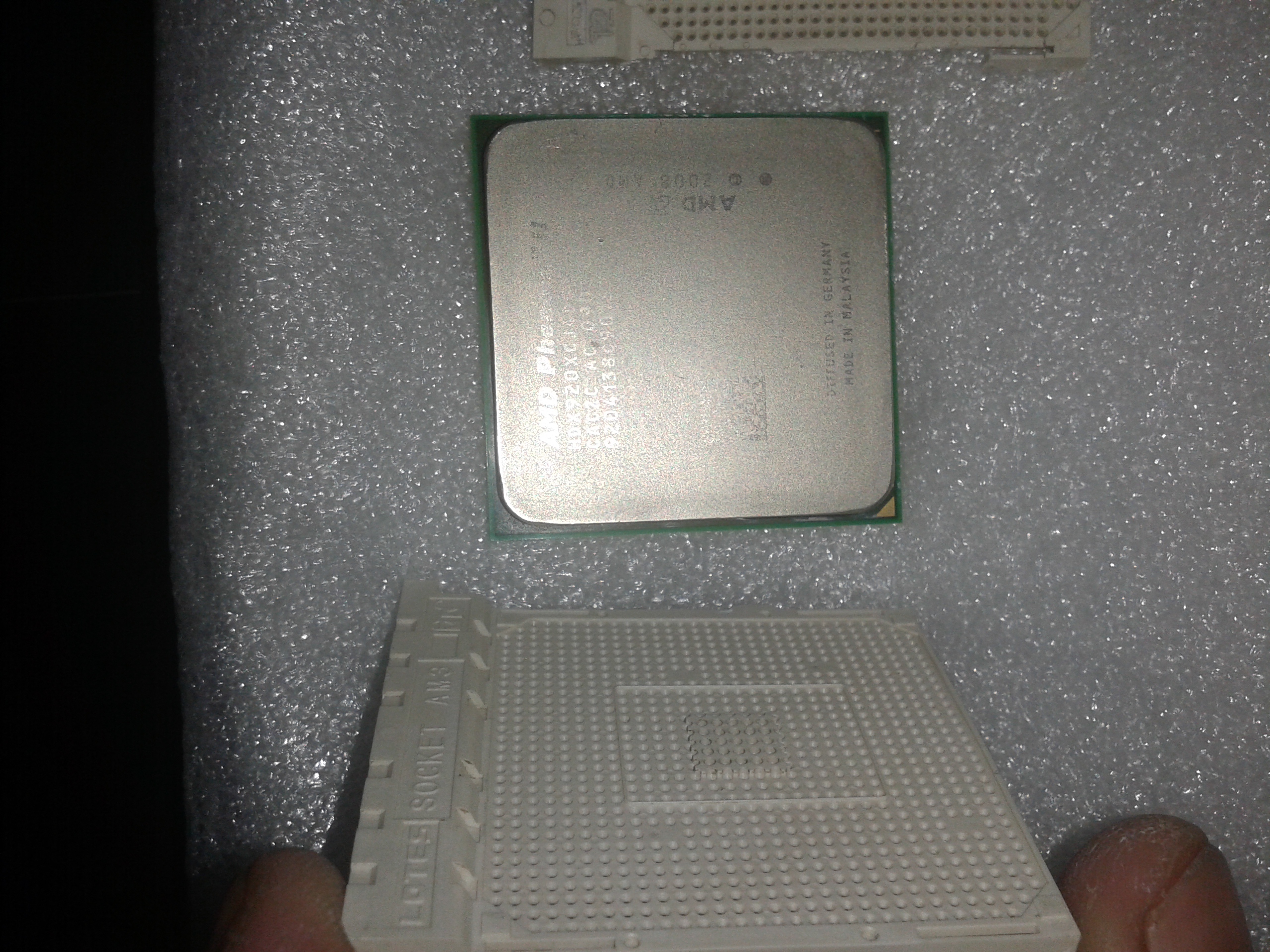

И еще вопрос по поводу самой конфигурации фиксатора камня.
Там есть возвышение и рамка. На процессоре сами усики длиннее и короче? или как??? не могу найти ни фото ни инструкции. как быть?
