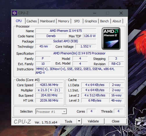

Задам глупый вопрос) Улучшится ли не много раскрываемость сильной видеокарты(7970)(хотя сильно не жалуюсь в основном грузится на 100% в играх) от разгона NB phenom ii x4 975? и не до конца понимаю про HT, гнать его особо или нет, мутить ли что-то с напряжением HT(память работает на 1600 если что, для этого вроде миниум он должен работать на 2400 тогда говорят) и напряжение HT ведь влияет на температуру процессора или цепей питания, на потребление не знаю на скок?(хотя понижение в сток напряжений и частот NB/HT мне не дают взять каких-то новых высот в частотах процессора) ещё что-то иногда говорят что HT должно быть ниже NB разогнано, но одинаково-то можн? ваще я пытаюсь вытащить всё из этого процессора и материнки за 2к рублей xD
Добавлено спустя 59 минут 45 секунд:
и в чём разница повышать напряжение по NB Voltage Control или по CPU NB VID Control? и память если разогнать выше 1600, феном это поймёт ваще, толк будет?(хотя от разгона памяти в принцыпе толка почти нету)

Ваще покопав в интернете насчёт NB(http://people.overclockers.ru/Blondin/1 ... Phenom_II/ https://www.overclockers.ru/lab/63284/I ... lnost.html и другие) можно сделать вывод, что грубо +200MHz к NB = как +100MHz к процессору по полезности в играх, вобщем важная штука, а HT вроде желательно быть в 3 раза быстрей чем реальная частотам памяти(которая такая в CPU-Z пишется во вкладке memory)
Добавлено спустя 17 минут 4 секунды:
ещё я веду такие записи для себя в блокноте если кому интересно будет
@NB база 1,1V
@+0,25V NB 2898 бсод, 2870 бсод(4000 +V0,025)
@+0,225V NB 2870 бсод, 4012/2832 красный экран, 2828 вроде ок, 3999/2838 красный экран
@+0,2V NB 2800 бсод, 4004/2772 тест
@+0,175V NB 2730 сойдёт вродь
@+0,150 NB что-то типа 2652-2639(не точно)
@+0,025 cpu = 4000 вроде отлично, 4040 бсод, 4020/2814(+0,225V) (часто выкидывает в гта5, может и бсод будет если дольше тестить))
@+0,05V 4100/4080 бсод,4060 какойт красный экран разок
@+0,075V ничего не дают CPU нового, можн ток виндак с раза 10го запустить на 4284MHz
Снимок экрана (52).jpg [ 111.18 КБ | Просмотров: 1824 ]
p.s. значения в биосе не совсем совпадают с реальностью, поэтому отталкиваюсь от CPU-Z, стартовое значение в BIOS 1,425V, а так при +0,025V в нагрузке CPU VID будет показываться прогами 1,52V, при +0,05V 1,552V, без нагрузки на 0,016-0,032V эти значения уменьшаются. на скриншоте вроде +0,075V но там без нагрузки поэтому показывает 1,552V. иногда ещё людям вроде приходится поднимать напряжение CPU чтобы NB разогнался высоко, ну у меня и так норм уже напряжение и это не даёт результа мне для NB
