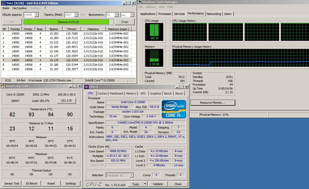

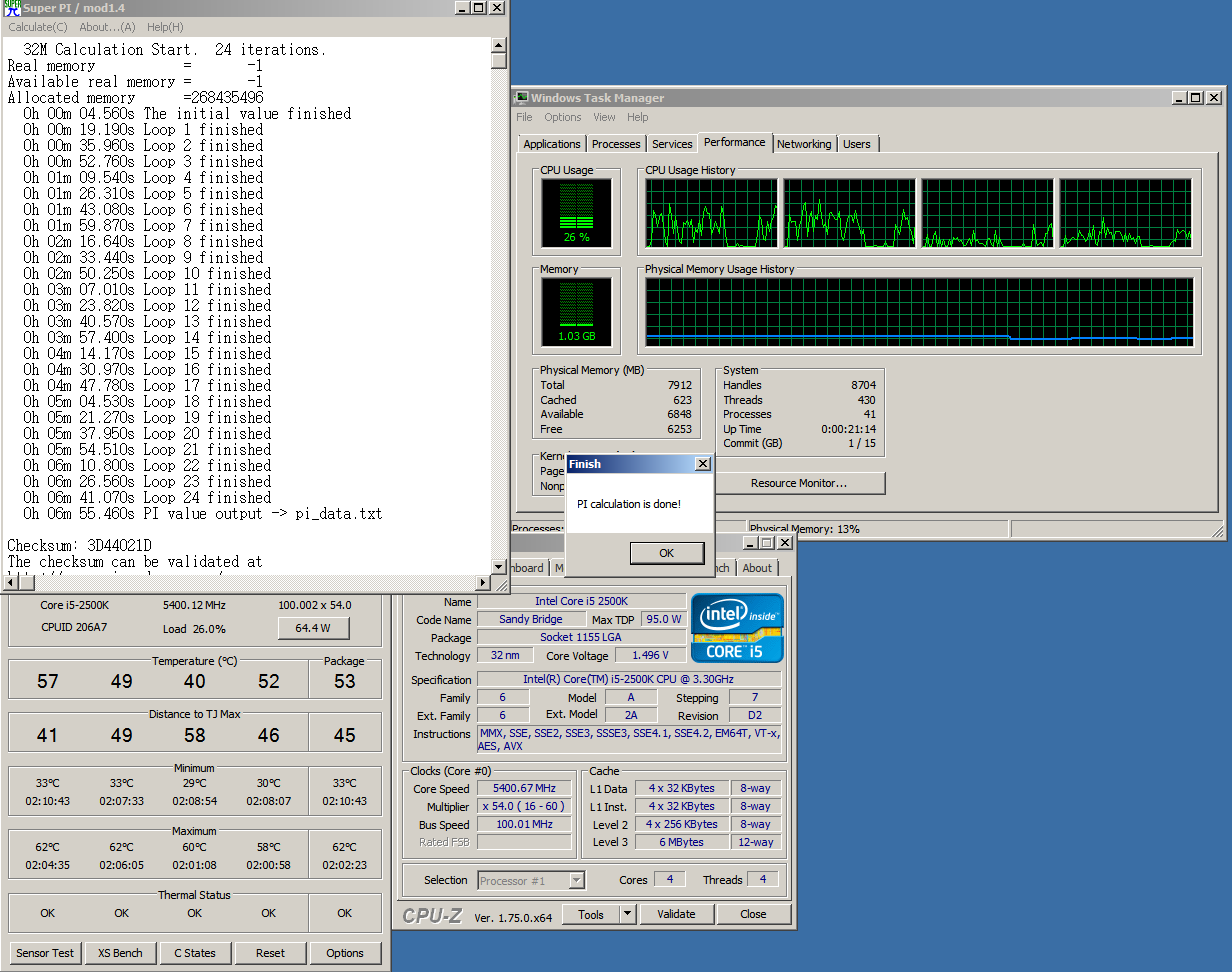

Как раз побенчил достойный экземпляр его собрата 2500k 8-) Думаю, на воде в районе 1.5В можно и 5100 в Linx выдержать. У меня на воздухе, увы, перегрев.
На 5500, зараза, даже при 1.55В винду не грузит, дальше не стал поднимать.
Скрины
2500k 5400 SuperPI.png [ 99.27 КБ | Просмотров: 1998 ]
2500k 5000 Linx.png [ 97.18 КБ | Просмотров: 1998 ]

Солидно) у меня на такой напруге 4,7 наврное ток возьмёт, хотя без HT не пробоал линкс, но в 1,4 В со всеми потоками 4,6 проходил, и перегревом не пахлом, хотя температура подскакивала на пол секунды до 92, но не понятно глюк это или пузыри в термопасте хз.
